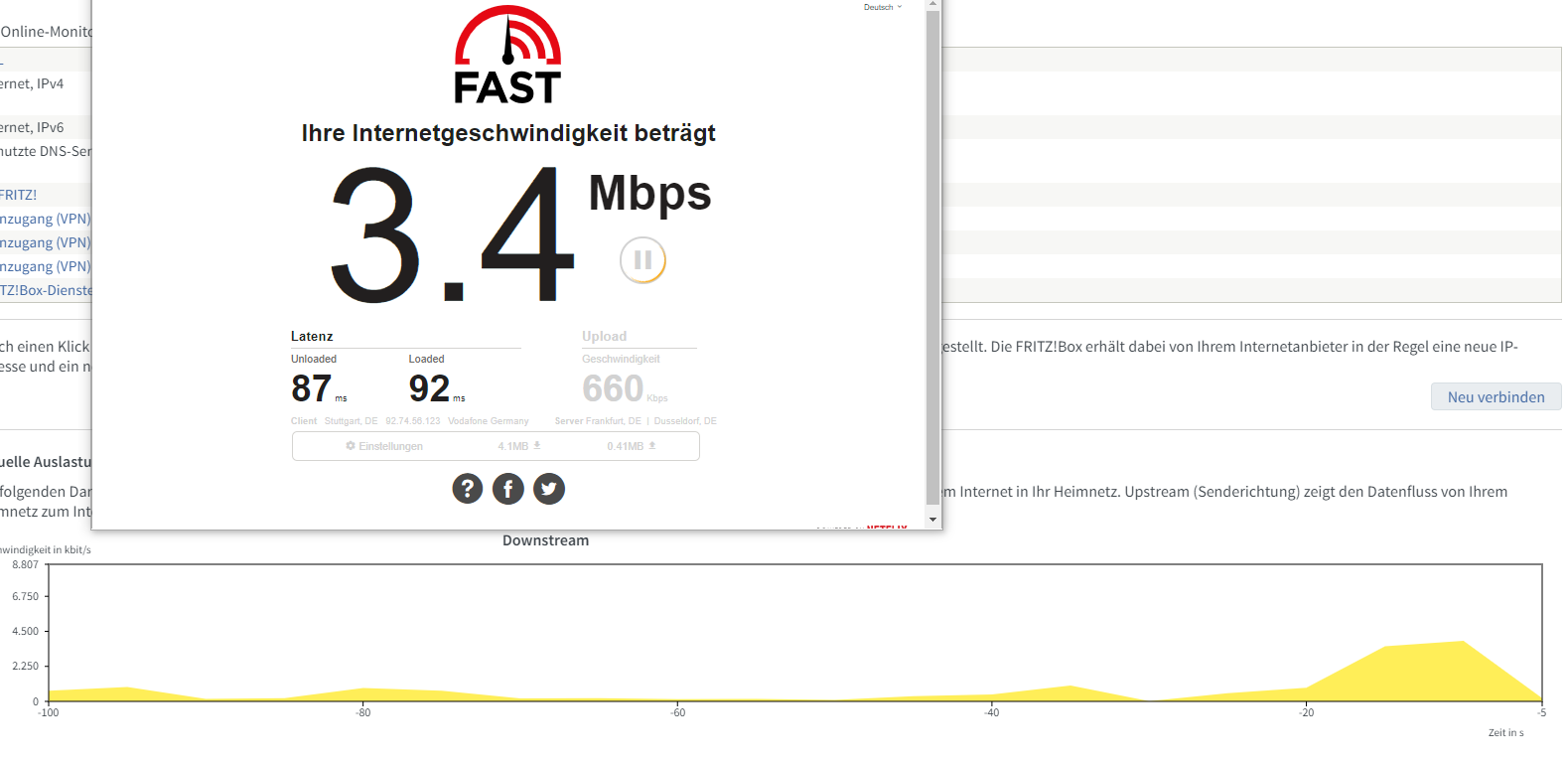

So, jetzt hatte ich den ganzen Tag knapp 8.5Mbit und seit 16:30 geht es wieder kontinuierlich runter. Im Moment bin ich bei 3.4Mbit.
Screenshot fast.com mit fritzbox-Onlinemonitor:
Ich denke, dass es gegen 20:00 Uhr wieder unter 1Mbit liegen wird und morgen früh ist es wieder "normal".
Gibt es da Sinn, dass jemand die Leitung im Haus prüft? Das kann doch fast nicht an der Leitung liegen, oder?
Danke und viele Grüsse
Matthias
Nein, das wird auch nicht an den letzten 20m Kabel liegen. Das wird an der Auslastung liegen. Da kommen alle von der Arbeit nach Hause, dann bricht der Download ein. Wenn das TV Programm beginnt, wird es besser.

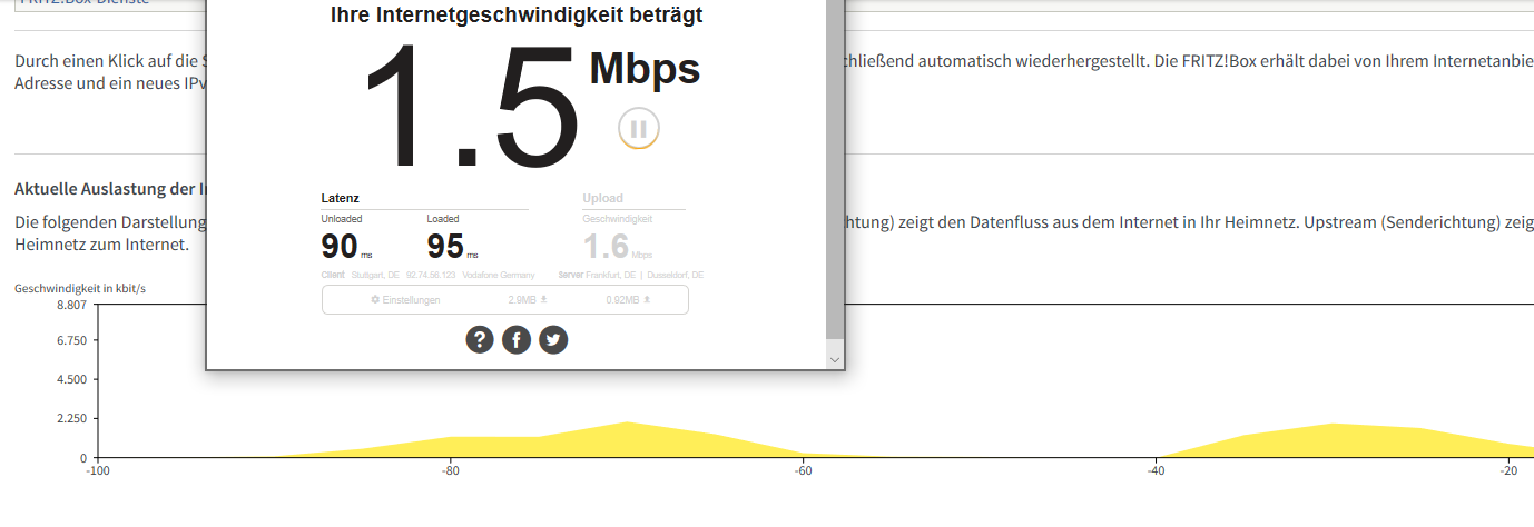

So, habe mal noch einen Screenshot von heute Abend:
Sync ist immer noch bei 9.8 also unverändert.
Am Besten schreibe ich 1und1 nochmal zurück, dass ein Elektriker wohl nicht die Lösung ist, da die Leitung ja zu nicht "Stosszeiten" funktioniert.
Danke für eure Hilfe und Gruss Matthias

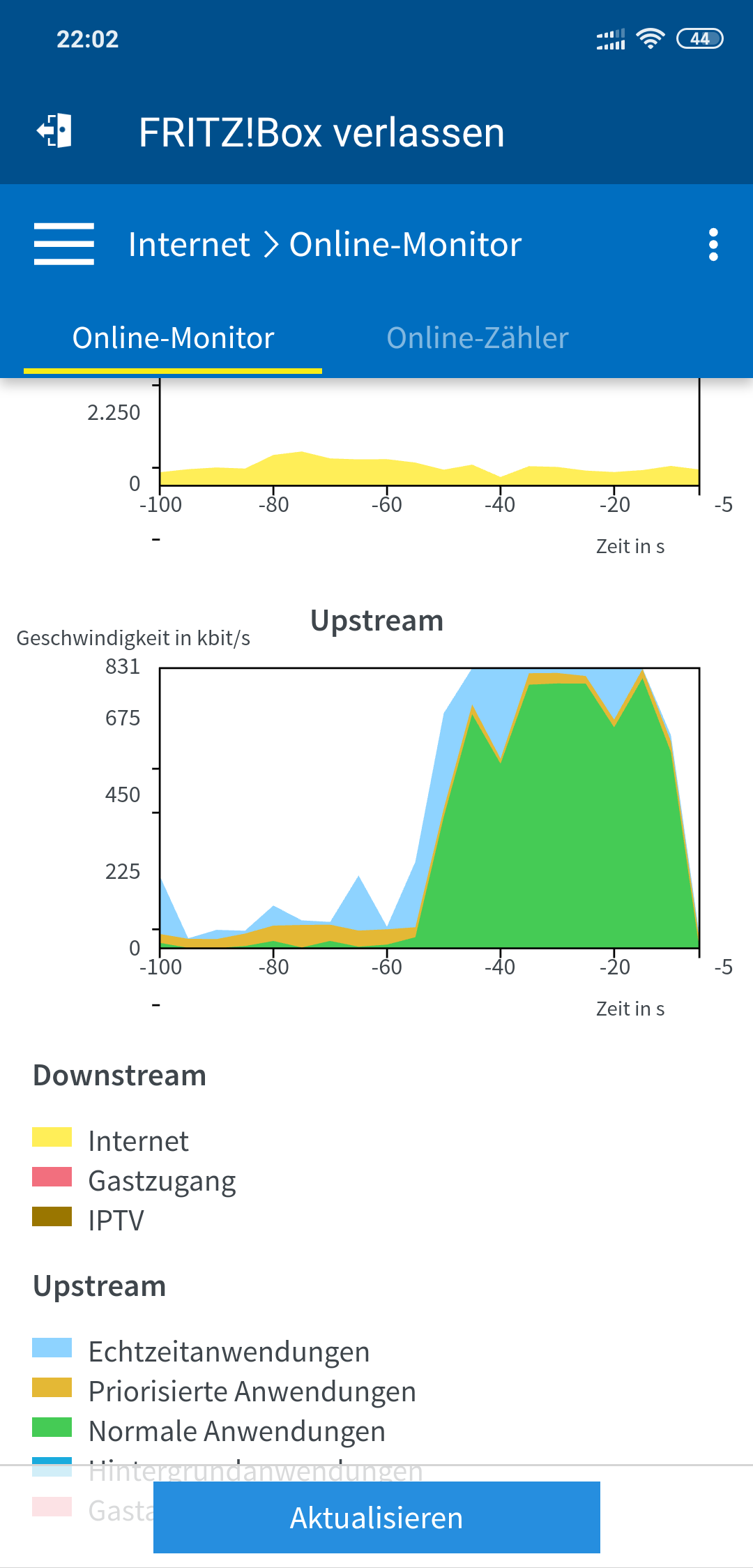

Anyway, was den Datendurchsatz auf der aktuellen Leitung drückt ist schwer feststellbar. Kannst du denn das eine Mbit Upstream komplett auslasten?
Ja, den Upstream kann ich auslasten:
