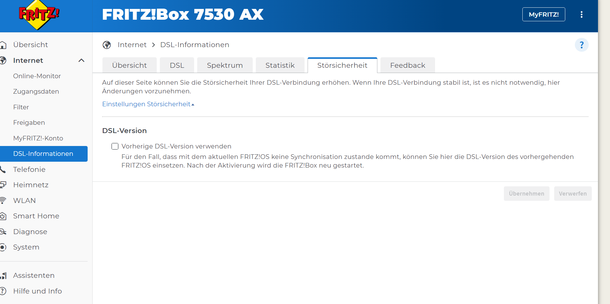

FritzOS ab 7.5 hat keine erweiterte Ansicht mehr, man sieht immer alles.dasu23 schrieb:ich kann die erweitere Ansicht nicht aktivieren (aktuellstes OS 7.56) siehe screenshot
Klick da in dem Screen oben auf Einstellungen Störsicherheit.dasu23 schrieb:ich kann die erweitere Ansicht nicht aktivieren (aktuellstes OS 7.56) siehe screenshot
Aber das ändert an dem Problem nichts und oben drein hat der Reiter soweit ich weis bei Super Vectoring sowieso keine Funktion.

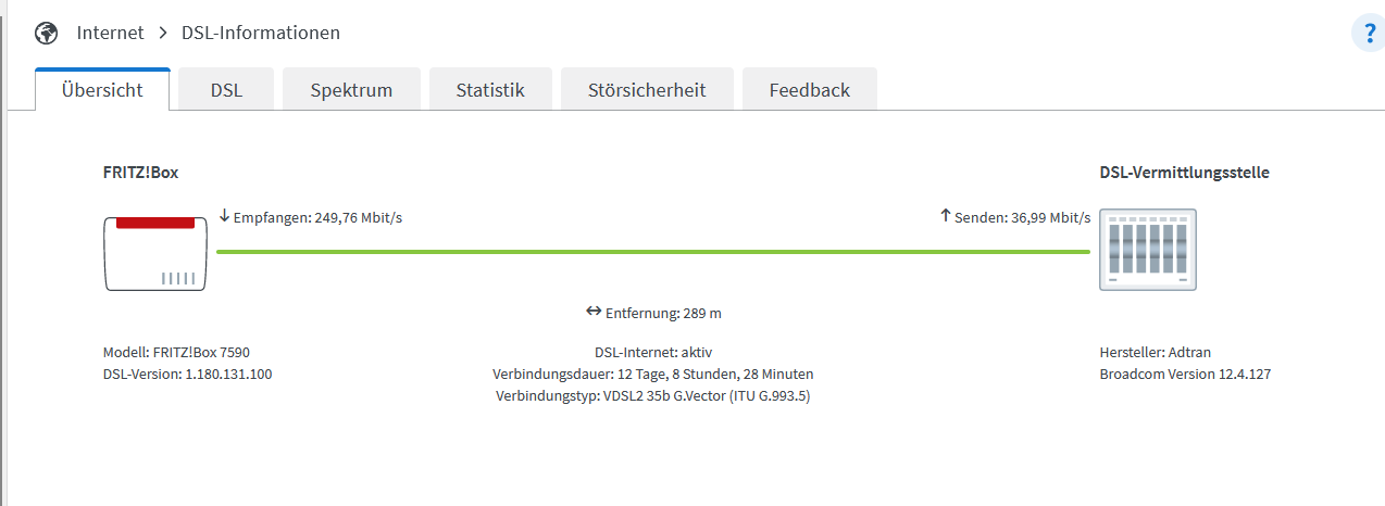

Mojo1987 schrieb:Die Leitungslänge ist für 250 Mbit auch echt lang, würde mich wunde
Die Leitungslänge ist für 250 Mbit auch echt lang, würde mich wundern wenn das stabil funktioniert.Mojo1987 schrieb:n wenn das stabil funktioniert.
Bei mir sind es immer zwischen 280 und 290 m und läut stabil.

Mojo1987 schrieb:Klick da in dem Screen oben auf Einstellungen Störsicherheit.

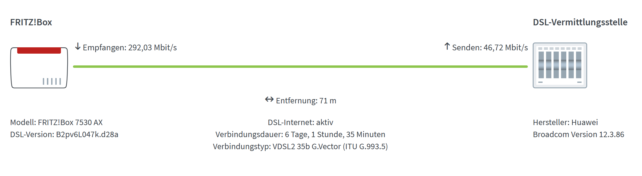

Ich bin am Freitag wieder daheim, dann mache ich bei meinem Nachbar die Screenshoits aus der Fritzbox.blastinMot schrieb:Wie fast immer bei solchen Aussagen ist das totaler Quatsch.

Mich verwirrt das ganze auch sehr, aber wie gesagt bei ihm liegen die 250mbit an, bei mir nicht.. mein Betreiber sagt es liegt an der Telekom, Telekom sagt es gehen max 175Mbit..
