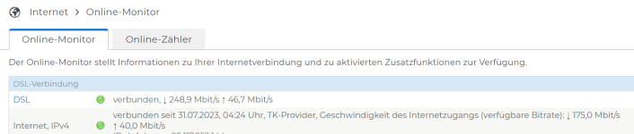

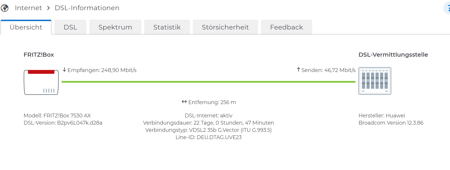

Hallo an die Profis!
Ich komme mit einer Verständnisfrage zu euch!
Ich habe 250Mbit bei meinem lokalen Anbieter abgeschlossen, Telekom hat den Ausbau vor ein paar Jahren abgeschlossen.
Nun bekomme ich aber nur Strich 175Mbit, obwohl sowohl die Fritzbox, wie auch die Telekom beim Verfügbarkeitscheck 250Mbit angibt.
Spart sich der Anbieter evtl. ein paar Euro indem er mich auf 175Mbit "drosselt"?
Oder zeigt es nur die Fritzbox komisch an?
Bin für jeden Tip dankbar. Der lokale Anbieter kümmert sich natürlich nicht. Der Telekom Techniker meint es gingen angeblich nur 175Mbit, aber in einem "neu" ausgebauten Gebiet? Auch wird in der Stadt nebenan gerade auf Glasfaser ausgebaut, von 250MBit, falls es etwas zur Thematik beiträgt.
lg

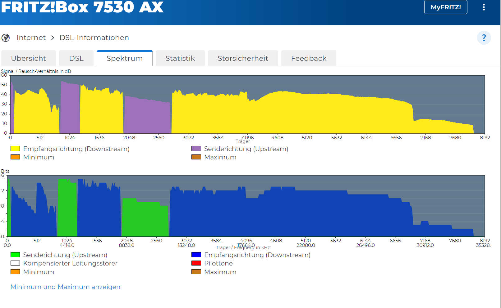

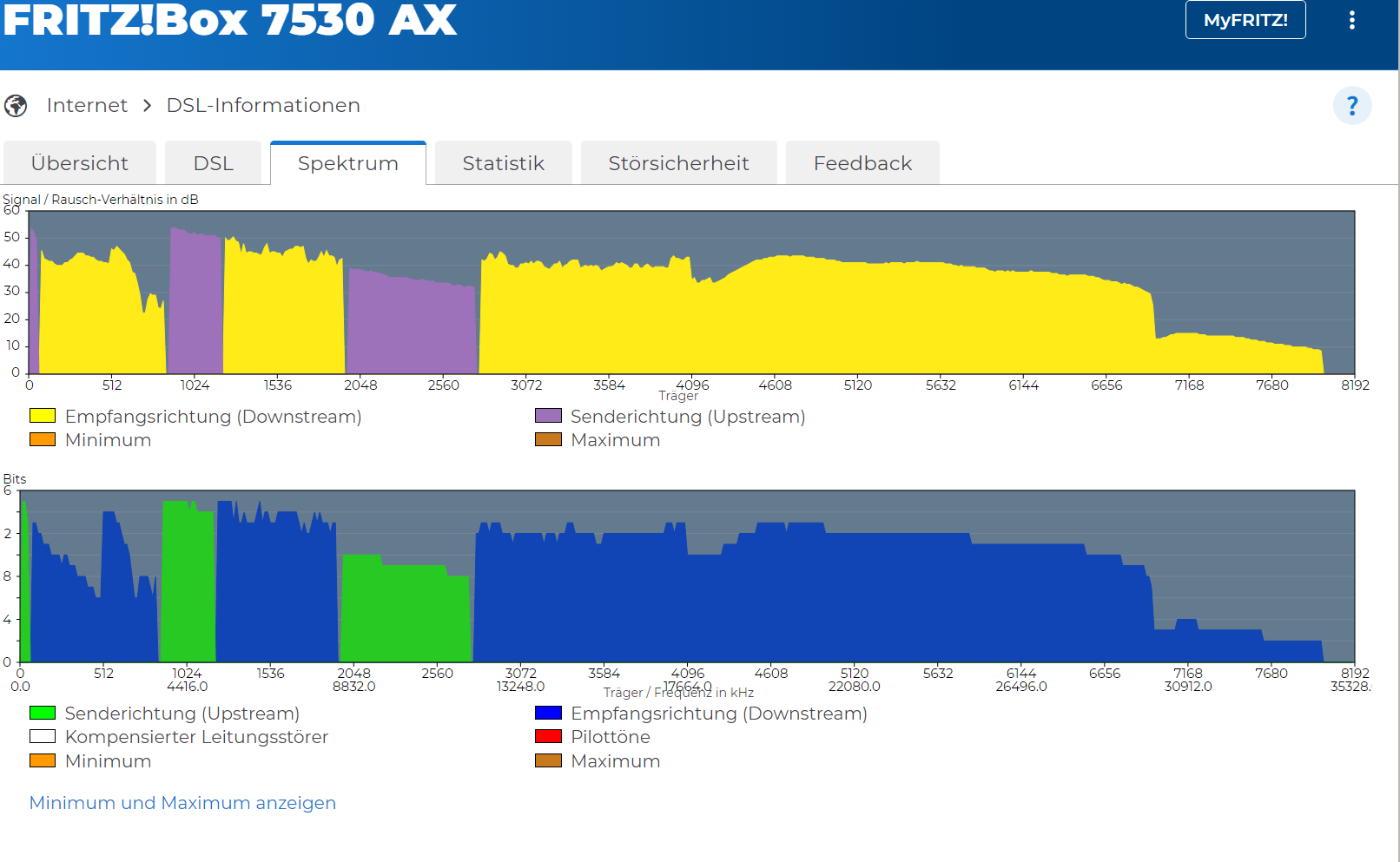

Bitte Spektrum und Speedtest noch hochladen. ;)
Für mich sieht es nach fast korrekten 250 Mbit/s aus.

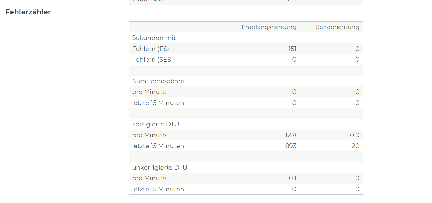

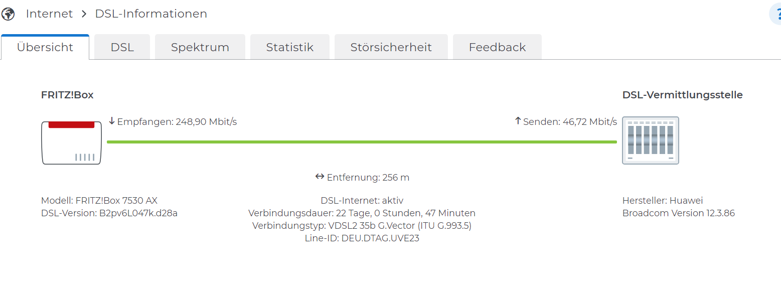

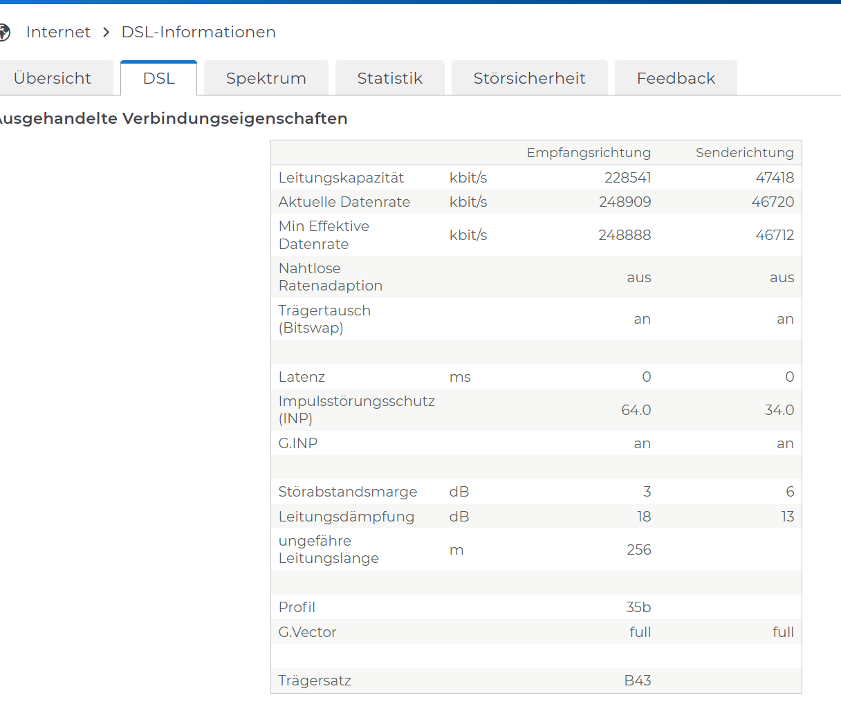

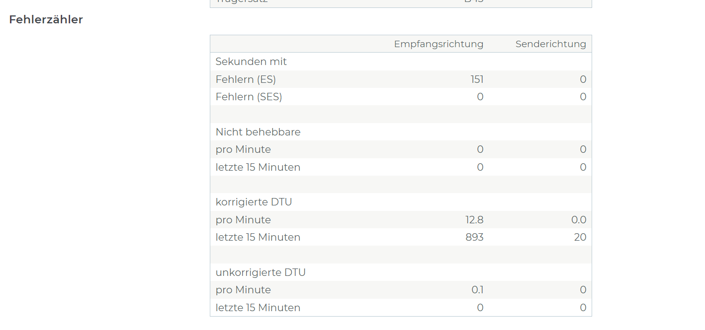

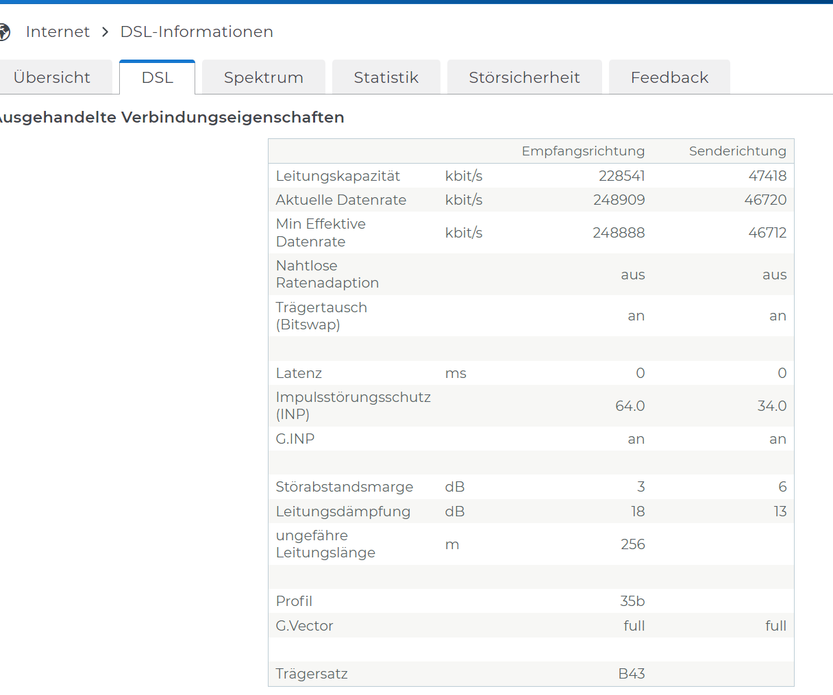

256m Leitungslänge und SNR von 3 ist schon echt hart, wie da noch 250Mbit ausgehandelt werden können ist mir schleierhaft. Stell mal in der Fritzbox auf stabilere Verbindung und lass neu trainieren. Dann hast du vermutlich ein paar Mbit weniger aber es sollte besser laufen.
Ansonsten mal Speedtest.net laufen lassen was da raus kommt. Anschließend erneut auf die Fehlerzähler schauen.

Da braucht er doch nix messen, es ist doch im letzten Screen klar zu sehen daß er limitiert wurde.
Die Leitungslänge ist für 250 Mbit auch echt lang, würde mich wundern wenn das stabil funktioniert.
Wende dich an deinen Provider, du kannst da selbst nichts machen.

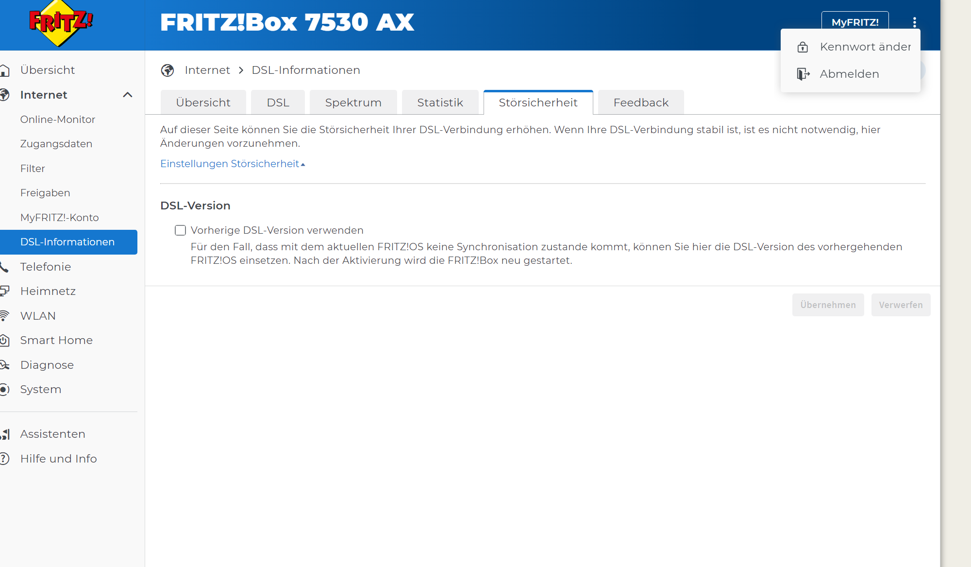

das klingt jetzt doof, aber die Funktion die man kennt hab ich in der Fritzbox nicht, ist mit Anbieter Software bzw. diverse Sachen gesperrt. Ich würde ungern die box flashen..

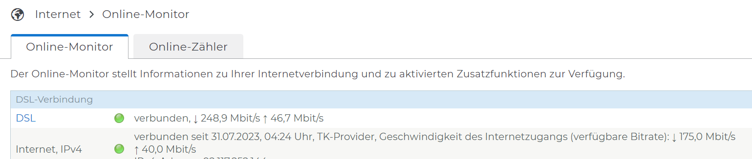

Der 4. Screenshot zeigt doch SEHR eindeutig die Freigeschaltete Leistung die abgerufen werden KANN. Da steht eindeutig 175MBit Down und 40MBit Upstream. Da gibet nix zu rütteln dran.

Ja wirst du, und deine Fritze haut es dir SEHR deutlich um die Ohren : "Verfügbare Bitrate" !

Dr. McCoy schrieb:
Wie ist das zu verstehen, mit Anbietersoftware bzw. diverse Sachen gesperrt? Poste davon bitte mal einen Screenshot.
ich kann die erweitere Ansicht nicht aktivieren (aktuellstes OS 7.56) siehe screenshot
Das ist der entscheidende Wert im 4. Bild..
Vermutung:
Der Provider hat, warum auch immer, wohl das 175 MBit Profil konfiguriert.
Die Fritzbox synct aber mit dem höheren Wert von nahezu 250 MBit/s.
Provider anrufen, darauf hinweisen und korrigieren lassen.
Reaktionen: arcade99, Engaged, Pete11 und 3 andere
175Mbit/s ist bei der Telekom das Fallback-Profil, wenn die Leitung nicht stabil genug ist für 250Mbit/s.
Da kannst du überhaupt nichts machen. Das ist in deinem Vetrag so hinterlegt, das kann nur die Telekom ändern.
Reaktionen: Engaged, duAffentier und dasu23
Ist auch klar weil es eben UNTER 250MBit synct .... da kann dann nicht 250MBit "Verfügbar" sein.
CoMo schrieb:
175Mbit/s ist bei der Telekom das Fallback-Profil, wenn die Leitung nichts stabil genug ist für 250Mbit/s.
okay, danke! Dann könnten Sie aber theoretisch auch einfach zB 200MBit machen, dass man wenigstens an 75%-80% der verkauften Leistung kommt..
