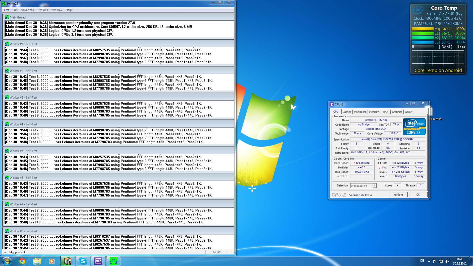

Hier noch ein Bild welches ich noch vor ein paar Stunden gemacht habe

Oh mir fällt grad auf, auf dem Bild sind es fast 70°C... Sind die auch noch gut ?
Die Kerne schalten sich bei ca. 105°C ab, alles darunter ist ok, wie gesagt die Spannung (bzw. die die daraus resultierende Stromstärke) killt die CPU, nicht die Temp. Alle unter den 105°C sind nur eine Frage der Lautheit (Lüfter) Und Stabilität (Überhitzung). => 60-70 °C für Tcore sind in ordnung
