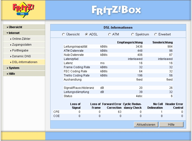

hi,
ich hab mich gerade angemeldet und habe eine frage:
ich habe im anhang eine datei mit dem screeshot von meinem router (fritz box 7050). nach den daten und der tabelle in wikipedia nach dürfte ich ja nicht einmal hier dsl haben, oder? gurke hier aber mit dsl 768 herum.

Wenn du bei der Telekom bist, dann sag bloss nichts und halt die Füsse still. Sollten die jemals herausbekommen, dass du DSL 768 hast, dann kann es passieren, dass sie dich runterstufen oder sogar ganz den Port sperren.
Ich habe eine ähnliche Leitung wie du, bei T-com DSL 768 (war wohl auch ein Versehen von denen) und jetzt bei Versatel volle 2Mbit.
Hast du eigentlich öfter Neusynchronisation der FritzBox? Ich hatte damals bis zu 20 Syncs pro Stunde weil die Leitung so schlecht ist.
Ich denke immer noch, dass die FritzBox einfach nicht mehr tut als schätzen. Ich habe bei mir 26db Dämpfung laut FritzBox und ein absolut stabiles DSL6000 (DSL16000 wäre auch verfügbar). Die Entfernung zur Vermittlungsstelle liegt bei ca. 1km und selbst einen Kilometer weiter ist laut T-Com noch DSL16000 verfügbar.
Warum sollte die Telekom leuten mit 768 runterstufen ? oder den Port sperren?
Würde gern mal ne Begründung hören dazu!
MFG TuX

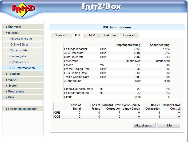

Komisch, meine Fritz Box meldet eine Dämpfung von 42 was laut Wikipedia nur 1Mbit ist, ich habe aber 2Mbit. Wie kann das sein? Gibt es eine Möglichkeit eine schnellere Verbindung zu bekommen? Hier mal ein Screen:

Telekom MagentaZuhause
@TuX aKa Martin,
lies dich mal ein bisschen bei onlinkosten.de ein, dort sind Leute von DSL 16000 auf DSL 3000 runtergestuft worden, weil angeblich technisch nicht mehr möglich ist. Wobei man sagen muss, das DSL 16000 vorher über ein Jahr lang stabil lief. Die T-com beharrt darauf, dass an dem Port nicht mehr als DSL 3000 möglich ist, obwohl Rechnungen vorliegen die belegen, dass DSL 16000 geschaltet war. Genauso sind dort Leute auf DSL Light runtergestuft worden, bei denen lange Zeit DSL 1000 ohne Probleme lief. Auch hier die Begründung, aus technischen Gründen (Leitungsdämpfung) sei keine höhere Geschwindigkeit möglich.
So etwas passiert immer bei Vertragsänderungen oder wenn Störungen gemeldet werden. Vielleicht ist das mal so geschaltet worden, weil der Techniker damals einen Fehler gemacht hat oder einfach nur einen guten Tag hatte. Wenn jetzt erneut nach der Dämpfung in der Datenbank geguckt wird, was in o.g. Fällen eintritt, dann wird auch nur danach geschaltet. Und bei einer geschätzten Realdämpfung von 55 dB (die FritzBox ist da sehr ungenau, zeigt eher etwas zuviel Dämpfung an) ist nunmal nur noch DSL Light drin, wenn überhaupt DSL geschaltet wird.
