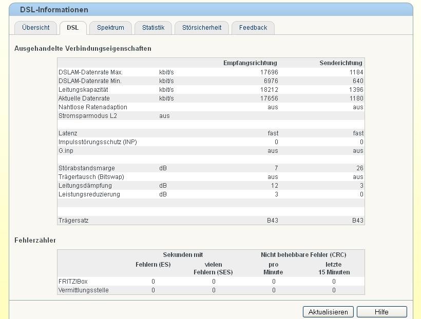

Laut der Telekom bekomme ich eine DSL Geschwindigkeit von 17400 kBit/s. Auch in der FritzBox steht der Wert von 17696 kBIt/s. Demnach wäre meine DSL Leitung sogar besser als ich im Vertrag stehen habe. Aber leider sieht die Realität ganz anders aus. Mit dem PC ist direkt über ein LAN Kabel mit der FritzBox verbunden.
In den vergangen Tagen habe ich auch einige Speedtests gemacht und komme meistens nur bis 6 MBit/s. Das höchste war eine 12,5 MBit/s. Wenn ich in der FritzBox die Störsicherheit auf maximale Stabilität stelle, wird die DSL Verbindung nicht aufgebaut. Schon in der Mitte zwischen max Stabilität und max Performence wird DSL nicht verbunden.
Anbei noch ein Screenshot der DSL Informationen:

Weil Splitter, FritzBox und Kabel alle schonmal ausgetauscht wurden und ich hier mit dem LAN Kabel neben der FritzBox sitze vermute ich den Fehler bei der Telekom. Schon seit langem ruf ich da an und berichte denen davon, aber die sagen immer das eine Leitung von 17000 ankommt. Laut FritzBox stimmt das ja auch. Ich finde dennoch den Fehler nicht.

Klingt für mich persönlich nach einem überlasteten KvZ/DSLAM.
Ich selber habe seit inzwischen 2 Jahren damit zu kämpfen und das offizielle Telekom Forum ist voll von solchen Problemen.
Das ganze äußert sich eben genau wie vom TE beschrieben: Modem Synct mit Fullspeed. Leitunsmessungen vom Firstlevel Support sagt auch aus das alles in Ordnung ist. Doch in den Stoßzeiten (primär) sinkt die Geschwindigkeit ins Bodenlose und man ist weit vom Sync entfernt.
