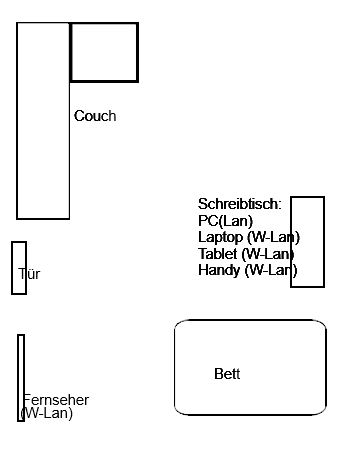

Am besten machst du eine Skizze der Wohnung mit den Standorten der einzelnen Geräte.
Kannst du auf eine bestehende Verkabelung (Telephon, Coax, Cat5–7) in der Wohnung zurückgreifen? Gibt es schon Leerrohr oder Netzwerkdosen?
Ganz genau, das „Internet aus der Dose für’s Kabelfernsehen“.
Gäbe es eine Kombi. aus einem Switch und einem Access-Point, weil genau das bräuchte ich ?
Eine Möglichkeit wäre ein Lan-Kabel zu legen, der bis zu einen Switch oder Acces Point führt.
Die Kombi aus Switch und Accesspoint nennt sich WLAN-Router. :) Also wie schon selbst vorgeschlagen, ein LAN-Kabel legen und daran einen normalen WLAN Router ohne Modem.
Wenn es einfach nur eine Erweiterung deines Heimnetztes sein soll, dann deinen Kabel-Router mit einem LAN-Port des neuen WLAN-Routers verbinden und nicht den WAN-Port nutzen.
Hier mal ein paar Router mit GBit-Ports und ac-WLAN.
Kannst die Filter noch entsprechend setzen wenn du z.B. nur Geräte sehen willst die >= 1300 MBit über ac bieten etc.
Ich hab gute Erfahrungen mit den Geräten von TP-Link gemacht, gut und günstig.
LG Bam
