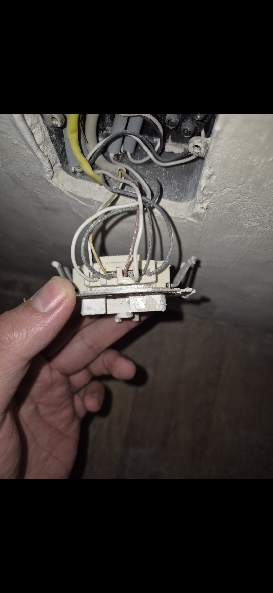

1) Kabelinternet gebucht bei Vodafone. Techniker war heute vor Ort. Fehlanzeige. Meine Dose wäre nicht dafür ausgelegt, Daten zu empfangen. Siehe bild 1. Daher musste der Auftrag storniert werden.

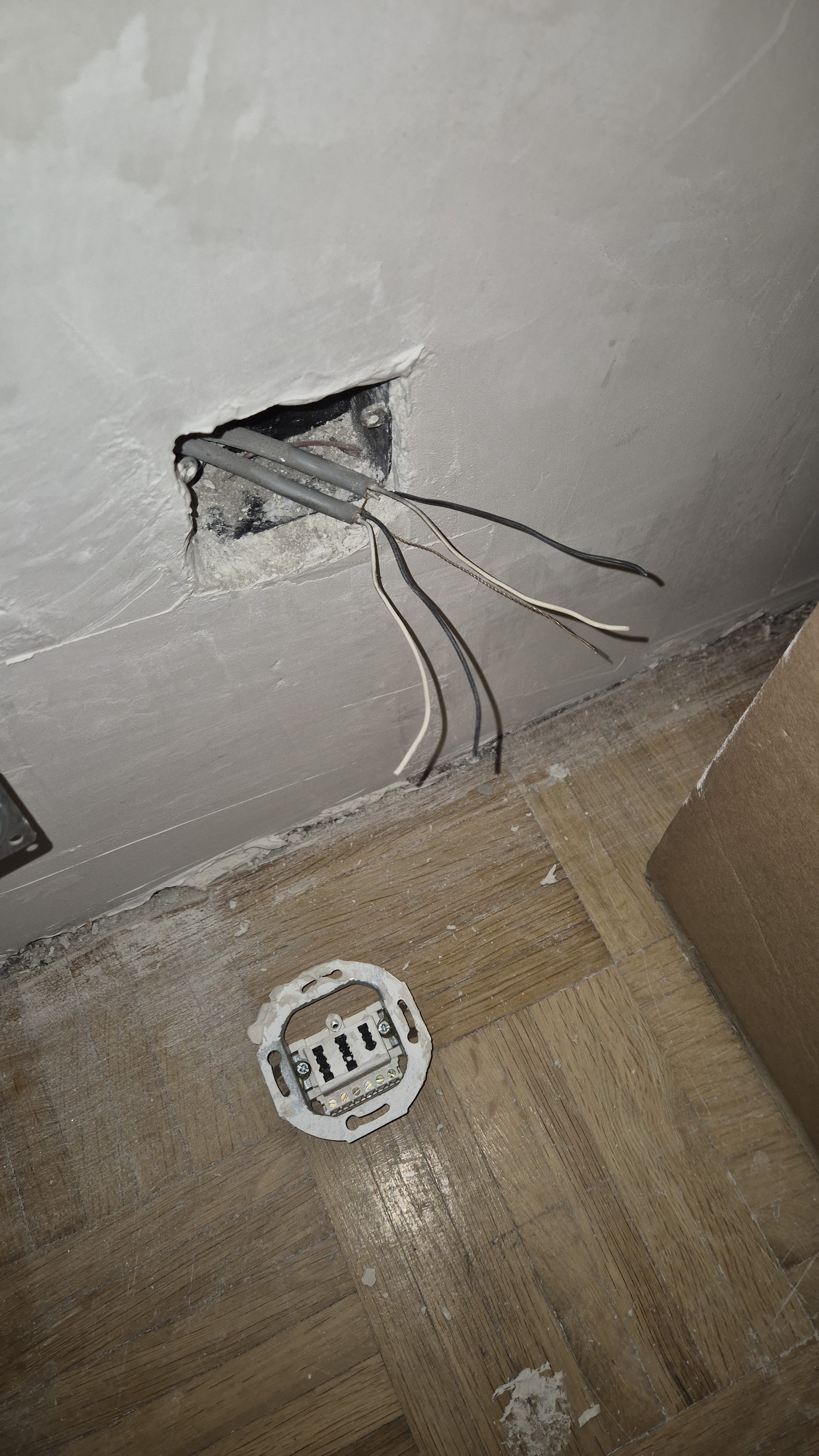

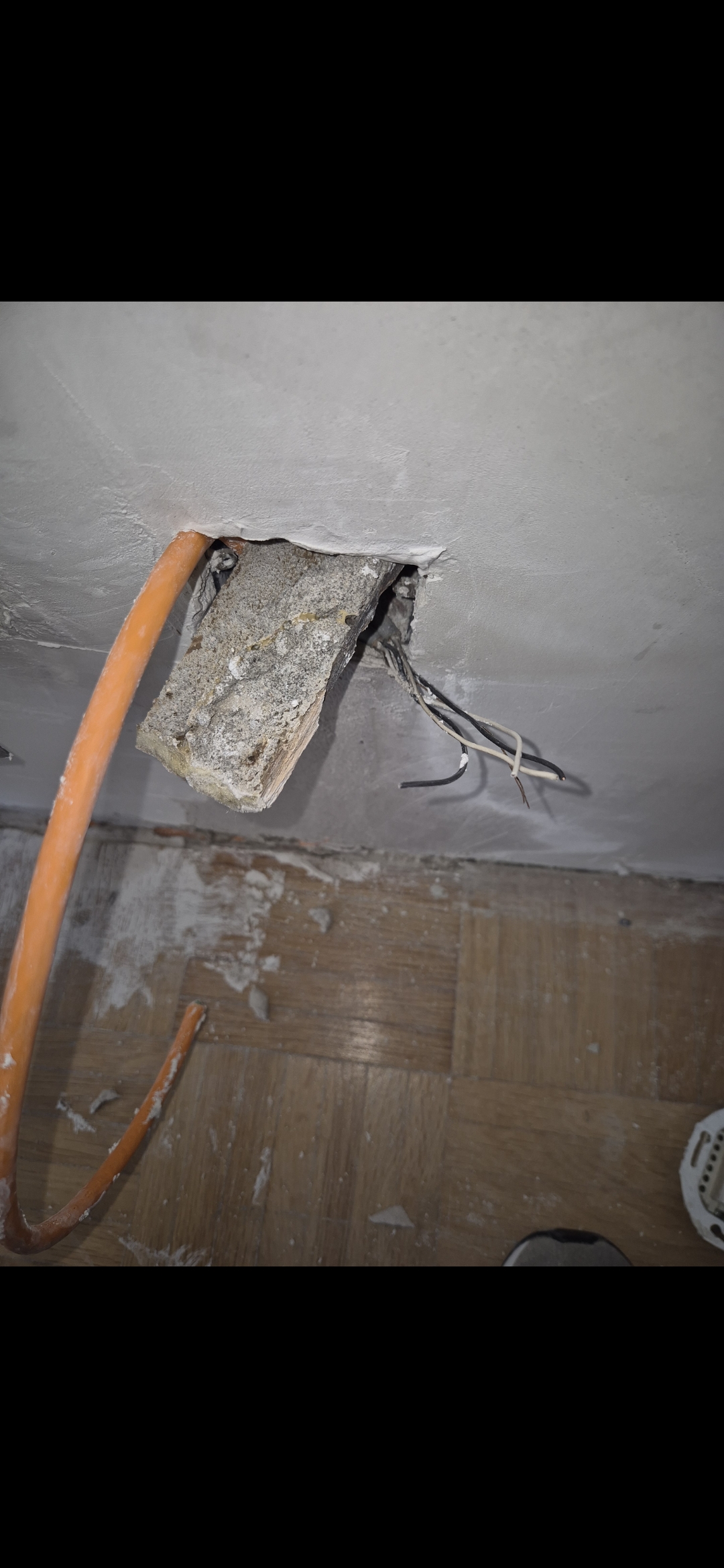

Mir wurde die DSL Dose abgeschraubt, und siehe da sie hat 2 Schwarze und 2 Weiße Adern. siehe Bild 2 und 3. Wie sieht es mit der maximalen Datenübertragung dieser Adern aus? Kann diese bis 250 MBits Daten übertragen? Denn laut kurzer Recherche müssen es mindestens 8 Adern sein, um die 250 MbIts minimum erreichen zu können?

Sieht nach einer ISDN Dose aus. Hier wurden nur 2 paare gebraucht. Des sich um einen S0-Bus handelt, kann er einfach parallel durchgeschleift werden. 2 Aderpaare kommen an und über die restlichen 2 Paare, wurde der S0 Bus zu nächsten Dose geleitet. Diese Dose kannst du weg werden. Sie ist nicht für Netzwerk geeignet.
DSL braucht genau zwei in Zahlen 2 Adern.
hat null nix mit Netzwerkabel zu tun.
Da kommt ne Telefondose dran. Da dein DSL Router.

DSL funktioniert über zwei Adern und ordinäres Telefonkabel.
Jedenfalls die Verbindung vom Hausanschluss (APL) zur Telefondose (TAE).
Da dran kommt dann der Router.

Die Anschlussdose, die du auf den Bilder in der Hand hälst, ist eine sogenannte Verbinderdose (VDo 7).
Ohh Gott, das ist museumsreif, wurde von der Bundespost vor der Einführung der TAE-Dosen genutzt, so in den 70er Jahren...

Der Vodafone-Techniker wird schon gemessen haben und wenn es noch eine alte Installation ist, bei der noch kein Rückkanalfähiger Verstärker verbaut ist, dann nützt das Wechseln der Dose auch nichts. Je nachdem wie die TV-Kabel im Haus verlegt sind, ist das auch nicht so einfach nachzurüsten, wenn die Kabel z.B. durch andere Wohnungen laufen und man dann ein neues Kabel vom Verstärker im Keller zur Wohnung ziehen müsste. Wo dann auch wieder der Vermieter zustimmen muss.

Nutzen Nachbarn Kabel? Fernsehen ist ja auch "Daten empfangen". Der hatte wohl keine Lust?!
Dann würde man doch aber schon bei der Verfügbarkeitsprüfung scheitern, oder etwa nicht?!
Reaktionen: Miustone

Da nicht das optimale Kabel (https://telekomhilft.telekom.de/t5/...-Kabel-zwischen-APL-und-TAE-Dose/ta-p/3499089) liegt, würde ich ggf. erstmal VDSL 100 bestellen oder schauen, ob bis zum APL eine neue Leitung gelegt werden kann.
Vodafone würde ich allerdings auch auf die Füße treten - sofern sonst nichts dagegen spricht, hätte die Dose getauscht werden können. Haben denn andere im Haus Internet über Kabel?
Ich hatte genau diesen Fall vor Jahren selbst. Verfügbarkeitsprüfung war positiv, das Haus war auch erschlossen, aber meine Wohnung nur mit einem Uralt-Kabel versorgt, wo auch niemand mehr wusste wo das lag und damit Kabelinternet nicht möglich war.
Ja, über zwei Adern ordinäres Telefonkabel geht maximal VDSL2 Supervectoring (bis zu 300MBit/s).
In Deutschland über die Telekom maximal 250MBit/s.
Die VDo 7 Dose kannst du getrost entsorgen.
Du brauchst eine TAE-Dose.
Es sei denn diese Uralt-Dose wird verwendet, um den Telefonanschluss zu einer anderen Dose durchzuleiten.
Aber selbst dann kann man besser die beiden Adern, die gebraucht werden, direkt miteinander verbinden,

Die tatsächliche Bandbreite hängt viel mehr von der Leitung bis zum Haus ab als von der TAE-Dose. Deine Inhaus-Verkabelung hat einen geringen Einfluss auf die Bandbreite. Vermutlich wird der Techniker für den DSL-Anschluss den TAE setzen. Erst ab dem machst du weiter.
Edit:
Jetzt kannst du bereits Netzwerkkabel von dem Standort des zukünftigen TAE weg verlegen.

Punkt 2 und 3 erfahre ich wohl erst wenn der Techniker da ist. Netzwerkkabel ist bereits verlegt. Nur die habe ich noch nicht schliessen lassen. Die frage ist, ob es denn überhaupt mit dem Keystone möglich ist? Der Elektriker kommt morgen nochmal. TAE Dose ist vorhanden siehe Bild 3. Allerdings möchte ich da komplett zu machen, und die Dose ganz woanders hinverlegen. Netzwerkkabel ist bereits verlegt.
