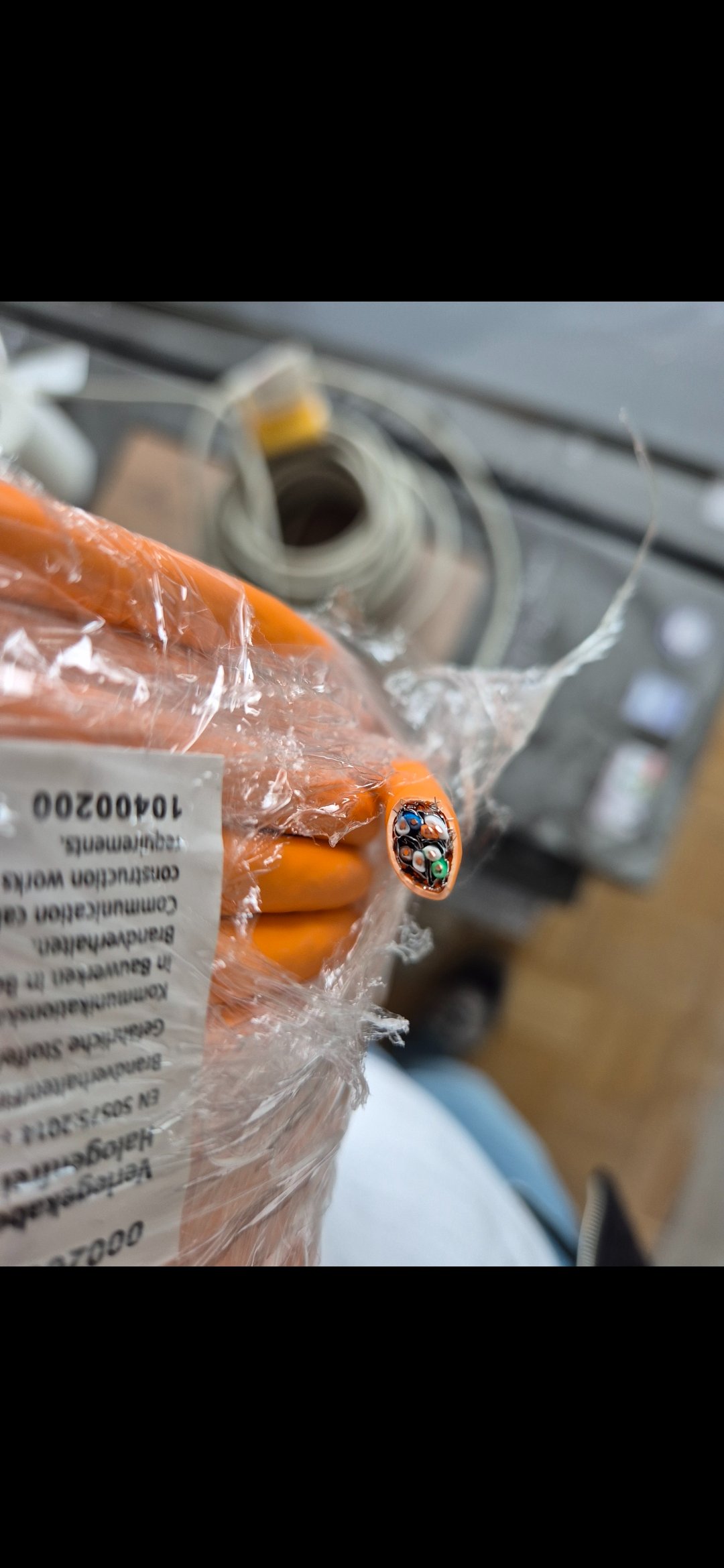

Ich belasse erst mal dabei. Mal schauen was als Ergebnis am ende raus kommt. Wenn cat7 funktioniert, ist ok.

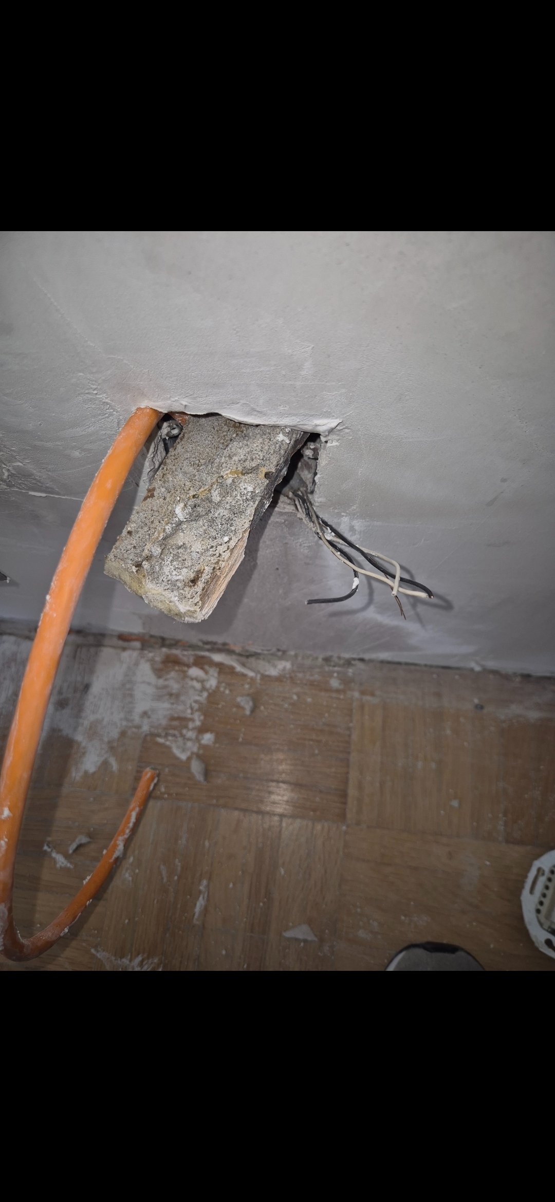

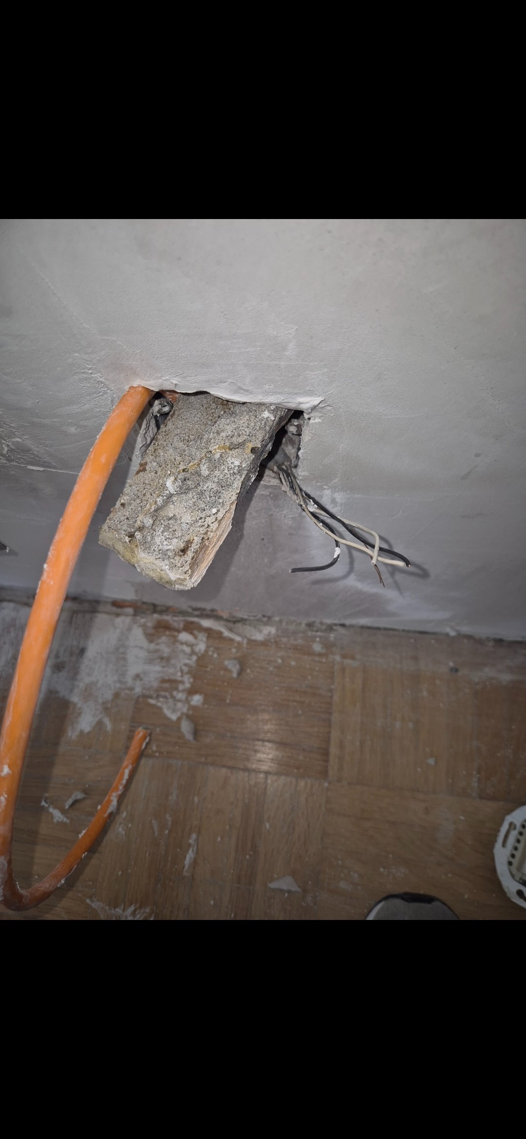

Nur wichtig ist nun die Frage wie verbinde ich die Enden der Kabeln?
KnolleJupp schrieb:
Ich halte solche "Scotchlok"-Verbinder an dieser Stelle für sinnvoller als z.B. WAGO-Klemmen, die mehr für Strom- als Datenleitungen gedacht sind.
Du brauchst ja nur zwei Adern, jedenfalls wenn es darum geht dort eine Telefondose für DSL anzuschließen.
Wenn du dafür ein Ethernetkabel nehmen willst, achte nur darauf das du ein zusammengehörendes Adernpaar nimmst.
Du musst dir nur im klaren sein das Ethernetkabel keine Telefonkabel sind und ein Ethernetkabel an dieser Stelle nicht hingehört.
Funktionieren wird es vermutlich trotzdem, vielleicht sind die Dämpfungswerte dann minimal höher als nötig.
Praktisch ist es dann, wenn dort statt DSL mal Glasfaser hinkommt und du ein Glasfasermodem mit deinem Router verbinden willst.
Weil dafür brauchst du dann ein Ethernetkabel mit allen acht Adern.

Ich nutze Cat7 Kabel nicht für die Verbindung von APL und Router. Funktioniert gut bei mir.
Was nicht geht ist "normales" I(ST)Y. Das Ist für DSL überhaupt nicht geeignet.
Danke das sieht schonmal gut aus. Das heisst 2 von diesen Scotchlok Verbindern nehmen. 2 Adern von dem APL zur TAE schnappen (nur die 2 Schwarzen?) und an 2 der CAT 7 Steckern mit je Scotchlok Verbindern knüpfen? Welche 2 Adern des CAT7 Kabels nehmen?
dvor schrieb:
Netzwerkkabel ist ganz schlicht und ergreifend das falsche Kabel für DSL.
Sieht die Telekom anders. Zudem ist es gut verfügbar und universell verwendbar.

MahoS007 schrieb:
Punkt 4 lasse ich dann wohl komplett verspachteln
Punkt 4 sieht für mich wie der ehemalige Standort der ersten Telefondose aus. Das sollte also immer zugänglich bleiben.
Dazu würde die gezeigte Dose auch passen.
Verspachteln lassen würde ich die Löcher der alten Telefondosen sowieso nie, sondern eine Blindkappe (Baumarkt) und Tapete drüber, wenn der DSL (vernünftig) läuft.
Ansonsten läuft man nur Gefahr, dass ggf. wieder aufreissen zu müssen.
Welche zwei das sind, kann ich dir nicht sagen, da müsstest du entweder selber schauen was am Hausanschluss aufgelegt ist, mit einem Kabeltester dran, oder du lässt das die Telekom machen, wenn die den Anschluss freischalten.
Achtung, ab hier ist das nur geraten!
Vermutlich kommt das Kabel vom Hausanschluss an der Stelle an, wo diese uralte VDo 7 Verbinderdose ist,
und zwar das vieradrige Kabel mit den Adernfarben rot, schwarz, weiß, gelb.
Wenn es dieses Kabel ist und das korrekt am Hausanschluss angeschlossen wäre,
wäre a/1 rot und b/2 schwarz. Das Adernpaar weiß/gelb wäre dann nicht belegt.
Bzw. müssten es die beiden Adern sein, die an der VDo 7 Dose angeschlossen sind an den Klemmen 3 und 4 oder a und b (je nach Beschriftung).
Und das ist auch so, nur das rot und schwarz vertauscht sind.
Diese zweiadrigen Kabel, weiß/schwarz, wurden vermutlich nur für die weitere Verkabelung innerhalb der Wohnung verwendet.
Früher hat man gerne mehrere Telefondosen parallel geschaltet, das war zwar damals schon nicht erlaubt, funktionierte aber früher.
Die acht Adern in einem Ethernetkabel sind aufgeteilt auf vier Adernpaare.
Paar 1 ist blau/weiß.
Paar 2 ist orange/weiß.
Paar 3 ist grün/weiß.
Paar 4 ist braun/weiß.
Du musst auf jeden Fall so ein zusammengehörendes (miteinander verdrilltes) Adernpaar nehmen.
Welches ist egal. Ich würde einfach blau/weiß nehmen.
Reaktionen: MahoS007
Gut also die uralte VDo7 Dose sicherheitshalber einfach dran lassen? Sieht zwar optisch kacke aus.. aber wenns sein muss
Nein, die Dose kann raus, wenn an dieser Stelle die Telefondose, wo der Router eingesteckt werden soll, nicht hin kommen soll.
Die beiden Adern, vom Hausanschluss kommend, mit den Kabeln, die zu der Stelle laufen wo die Telefondose hinkommen soll,
dann einfach ebenso mit den Scotchlok-Verbindern verbinden.
Jede Dose und Klemmstelle zwischen Hausanschluss und Telefondose stellt einen Widerstand dar, der die Verbindungsqualität mindern kann.

Ich melde mich zu Wort. Telekom Mann ist gekommen. Das netzwerkabel, welches ich verlegen lassen habe, hat der MA angeschlossen und mir die Telefondose erfolgreich verlegt.
So was wie Keystone Modul o.ä hat er nicht gebraucht. die uralte Dose (bild 6 und 7) hat er abgemacht. Die Leitung direkt angeschlossen, ohne Dose. Kann die Stelle also mit Blinddeckel zu machen. Dazu meinte er, dass diese die Hauptleitung für das DSL seie. Die Telefondose, die ich aktuell habe, hätte man nachträglich dahin getan. Hätte quasi auch direkt von der Leitung aus das Kabel verlegen können.
