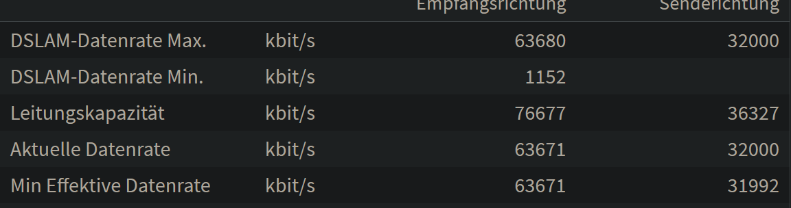

DLMttH schrieb:
Welcher Wert steht bei DSLAM-Datenrate max. unter Internet -> DSL-Informationen?
Guckst du hier:

Irgenwie bin ich gerade so zwischen dem Magenta M und Magenta L Tarif. Wiegesagt, vor ein paar Wochen hatte ich noch gute 100 Mbit im Downstream, dafür bezahle ich auch. Keine Ahnung, was die Telekom da gebastelt hat, meine DSL Anschluss lief bislang immer gut. Hat sich ja auch nichts am Anschluss oder der Verkabelung verändert.
Nix, die Leistungsfähigkeit deiner Leitung ist eingeschränkt, was zur automatischen, vermuteten DLM-Drosselung geführt hat. Dass die Leitungskapazität so abgenommen hat, deutet auf eine Leistungsstörung hin, die du melden solltest.

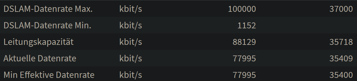

Ich schrieb doch, dass ich es nicht bei der Hausverkabelung sehe. Aber wiegesagt, es wurde auf wundersame Weise wieder schneller, wenn ich die Werte mit denen aus meinem Posting #11 vergleiche. Laut Fritz Box sollte die Leitung rund 370m lang sein. Leider sind die DSL-Informationen der Fritz Box für Laien auch nicht wirklich hilfreich.

Ich hab dir doch den Begriff DLM sogar verlinkt. Du wirst stufenweise wieder entdrosselt, das ist alles ziemlich normal.
Sollte deine Leitungskapazität aber so bleiben, wie jetzt, ist die DLM-Drossel nicht mehr schuld dran, dass du keine 100 Mbit/s mehr erreichst.
Du kannst mit dieser Leitungskapazität höchstens um 82 Mbit/s netto erreichen. Dass derzeit nur 78 Mbit/s ausgehandelt wurden, ist aber ein Zeichen dafür, dass die Leitung sowieso wackelig ist.
