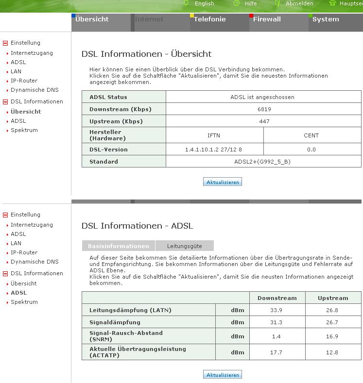

Dein SNRM ist echt bescheiden. Irgendwas stört da vielleicht grad.
Mit welcher Bandbreite synchronisiert der Router denn genau? Das ist jetzt vom Samsung oder?

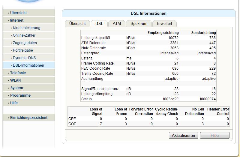

Kannst mal vergleichswerte von der FRITZ!Box posten? Am besten von "DSL" und "spektrum"

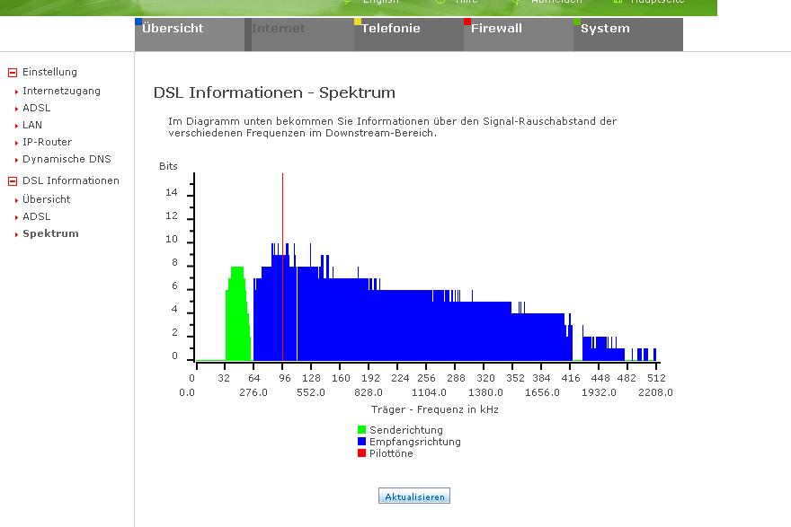

poste mal vom samsung router den screen von den "dsl informationen" und dann "adsl", beim spektrum wird man eh net schlau draus.
bei dem snr im downstream ist es eh ein wunder das sich der router überhaupt mit dem dslam synct... wie schließt du deine fb und dein samsung an die telefondose an?

also hier die samsung pic´s

EDIT: so hier die bilder von der fritz box
EDIT 2: mir fehlt rgade auf das im bild von der fritz box man sieht das angeblich die leitung mit max 10k laufen kann aber nur mit 3k läuft habe auch schon versucht es selbst auf 10k zustellen jedoch ohne erfolg ist genauso geblieben also mit 3k

der snr vom samsung geht mal gar nicht... was hast du da eigentlich für eine firmware drauf? sieht sehr alt aus, solltest du vielleicht mal updaten (fw.freenet.de)
