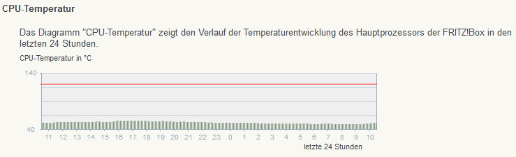

AW: DSL-Sync. Verlusst bei Fritzbox 7490 - eine Problemlösung
60°C ist nicht wirklich viel! Die Temperaturanzeige bei meiner 7360 zeigt erst bei ca. 120°C als "roten Bereich" an. Die Temperatur ist bei mir auch Durchschnittlich bei 50°C - 60°C ohne Last. Hast du den Support von AVM schon kontaktiert? FritzOS ist auch aktuell?

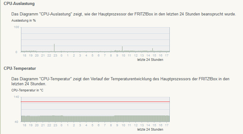

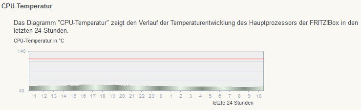

hier mal mein jetziger Temperaturverlauf
strommaster
Verkaufe meinen Tektronix Strommessplatz bei ebay-kleinteile
strommaster
Der Prozessor deiner Fritzbox ist kühler als der aus meiner. (Ich habe keine Probleme mit der VDSL-Verbindung.) Welche Temperaturen hat die 7490 ohne den zusätzlichen Lüfter?
so kurz vor dem 65er strich, also eigendlich nicht zu warm, ich glaube, das Bauteil, das da Probleme macht, ist nicht die CPU
