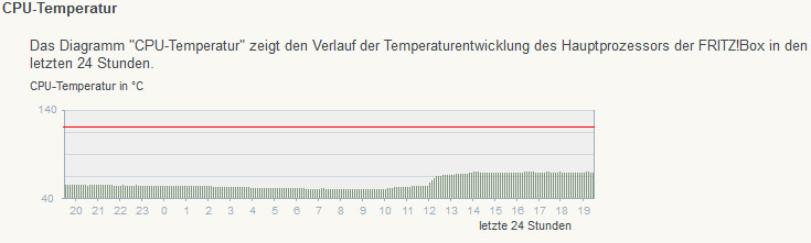

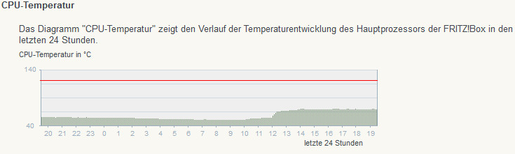

ich glaube die CPU, deren Temp.-Verlauf gemessen wird, ist nicht das Bauteil, welches im kritischen Temp-Bereich betrieben wird.
Die Temp.-Kurfe aus Beitrag 15 ist mit aktiver Kühlung, also Box fehlerfrei.

Ok, aber wie sieht der Temperaturverlauf OHNE aktive Zusatzkühlung aus?
Meines Wissens nach gibt es in der Fritzbox kein Bauteil, das stärker als die CPU belastet wird und entsprechende Abwärme erzeugt.
AW: DSL-Sync. Verlusst bei Fritzbox 7490 - eine Problemlösung
kurz vor der 65 Grad Linie, also eigendlich nicht zu viel

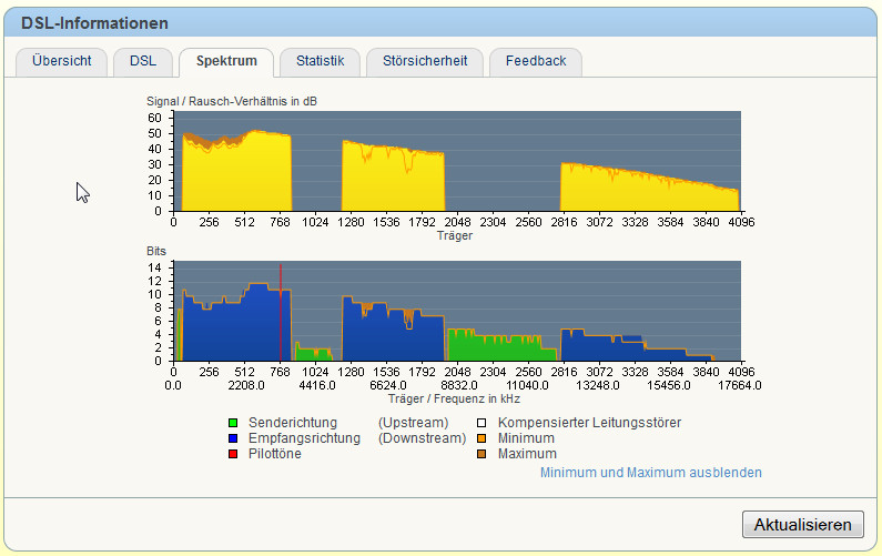

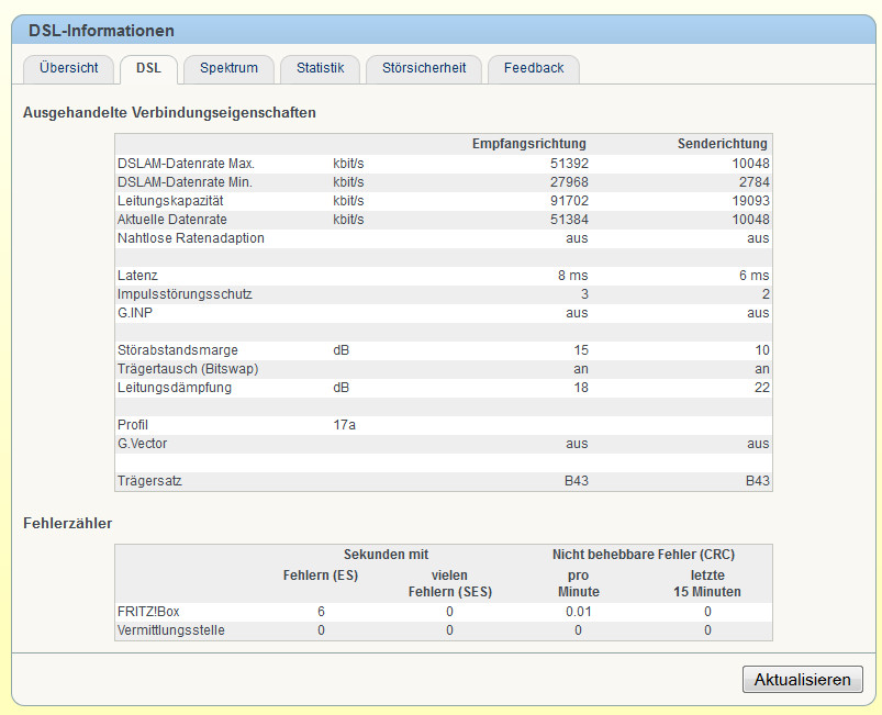

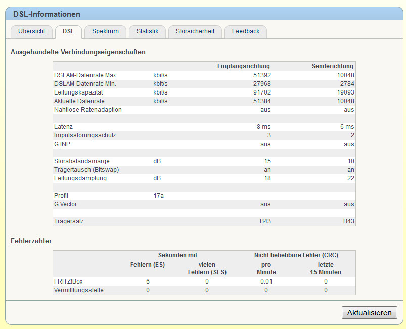

hier mal die Info-Bilder
strommaster
Verkaufe meinen Tektronix Strommessplatz bei ebay-kleinteile
Mittlerweile bin ich ebenfalls davon überzeugt, dass du KEIN Temperaturproblem hast.
Es sieht vielmehr danach aus, als hättest du mit massiven Pilottönen auf deiner Leitung zu kämpfen. Auf jeden Fall solltest du damit den Störungsdienst deines Providers (der das an die Telekom weitergibt) beauftragen.
Ansonsten sieht alles normal aus.
Nachtrag:
Bitte mal überprüfen, ob in der Nachbarschaft ein Amateur- und/oder CB-Funker eine Sendeanlage betreibt. Bei nicht sachgemäßer Installation kann ein solch energiereiches Hochfrequenzsignal (meist Kurzwelle) in jede elektrische Verkabelung (auch in Form von Pilottönen) einstreuen.

ab 11.30 ohne aktive Kühlung

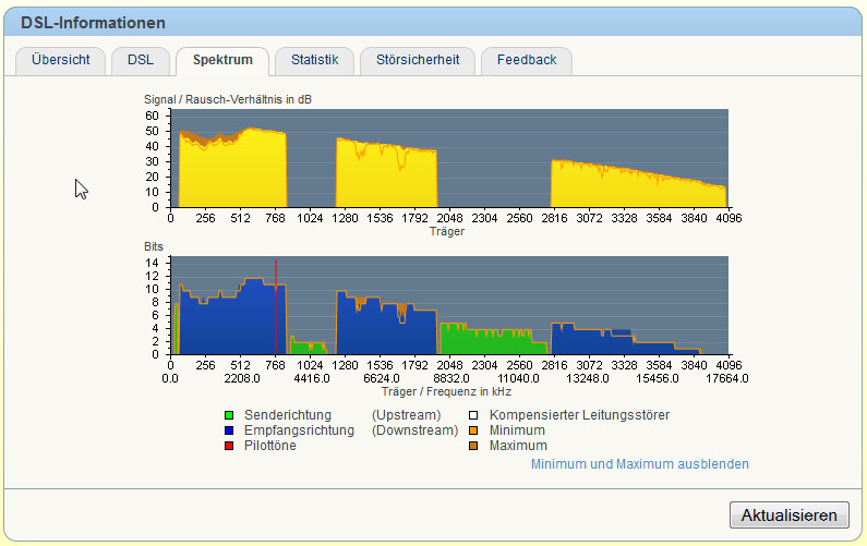

Sorry, ich habe habe auf deinem Spektrum aus Beitrag #28 die Minima/Maxima farblich mit den Pilottönen verwechselt.
Lediglich bei 768 kHz scheint es einen Pilotton zu geben, der zu einem nicht behebbaren Fehler führt. Diesen gibt es bei mir auch, allerdings bei 1536 kHz.

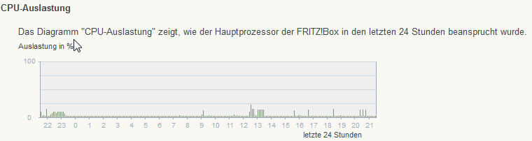

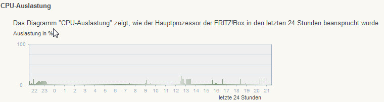

Und tatsächlich sieht es nach dem Temperaturverlauf aus Beitrag #30 so aus, als würde die CPU mit erhöhter Last fahren. Wie sieht die CPU-Auslastung wirklich aus?
Telekom MagentaZuhause
die CPU-Auslastung ist nicht hoch

Passt diese CPU-Auslastung zu dem Temperaturverlauf aus Beitrag #30, sprich sind beide aus dem gleichen Zeitraum?

@TE: Du kannst ja die Supportdaten der FRITZ!Box erzeugen (http://fritz.box/support.lua) in dieser knapp 10K Zeilen befindet sich ebenfalls eine Prozessliste. Damit solltest du herausfinden wer hier CPU-Last schluckt. Faktisch ist deine CPU-Temperatur aber weiterhin unbedenklich. Die eigentliche Fehlerursache wäre aber interessant herauszufinden.
Die beiden Bilder liegen im gleichen Zeitrahmen. Es gab kaum Belastungen.

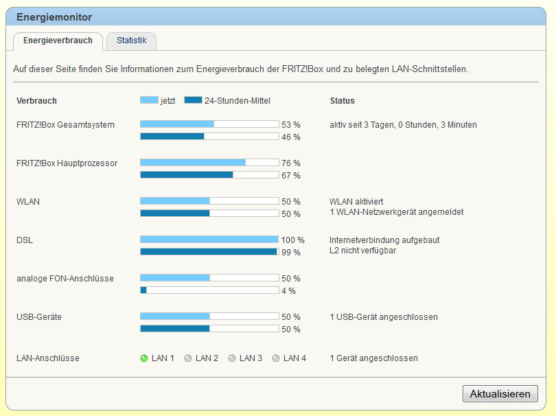

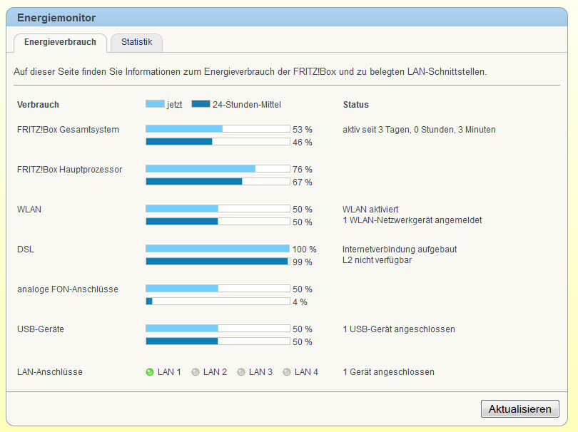

hier mal ein Bild vom Energiemonitor:
Die Leitung hab ich schon überprüft, ein Tausch von a und b an der TAE_Dose wäre aber möglich, ist aber bei der sym.Leitung als Fehlerursache doch eher auszuschliesen. Der Widerstand zwischen a und b an der Dose beträgt ca. 500 Ohm, ein Austausch mit einer anderen Dose wäre möglich.

Danach NAS und UBS-Stick und Online-Speicher deaktiviert - keine Auswirkung auf die Temp., Energieverbrausanzeige von 45% auf 35%.
