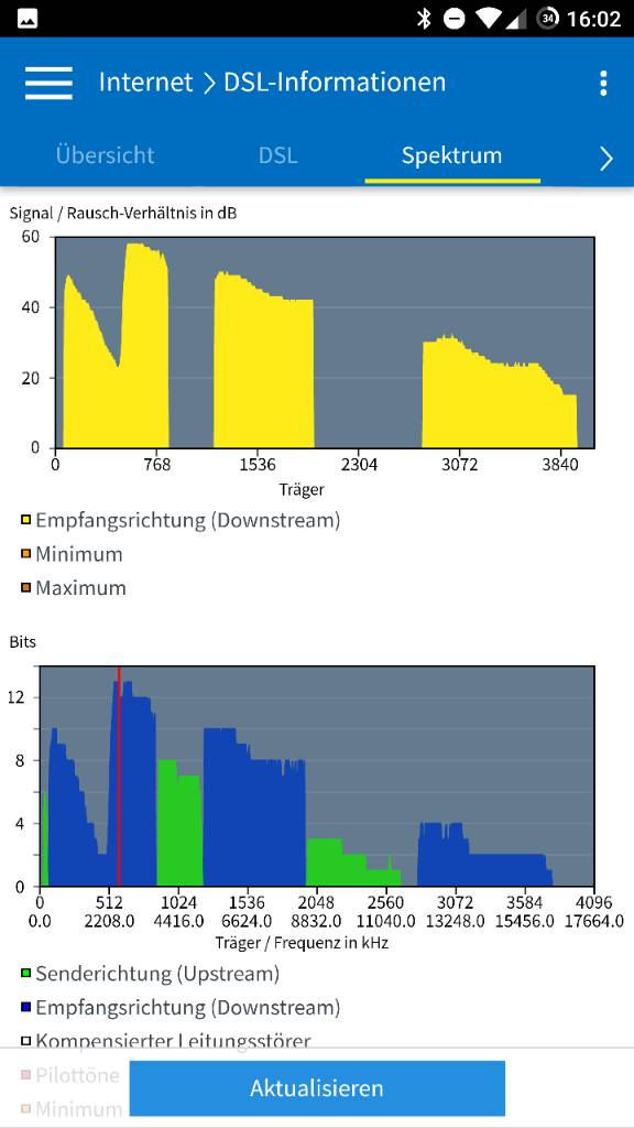

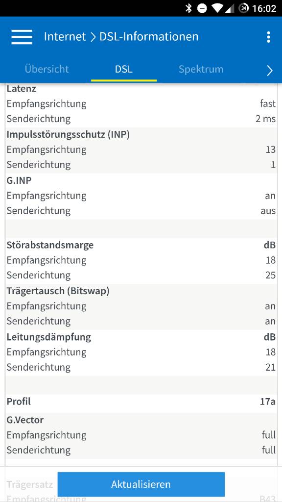

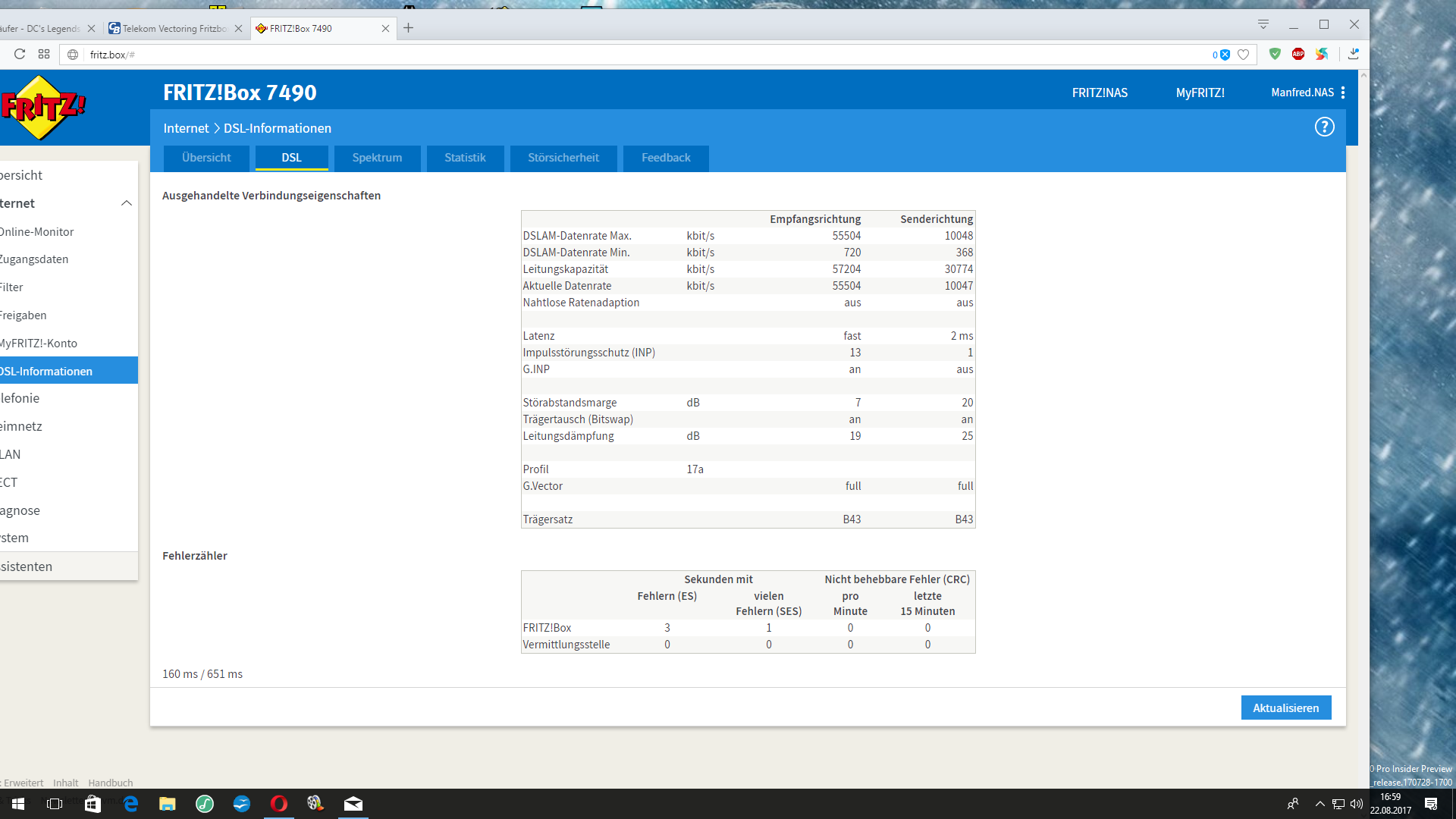

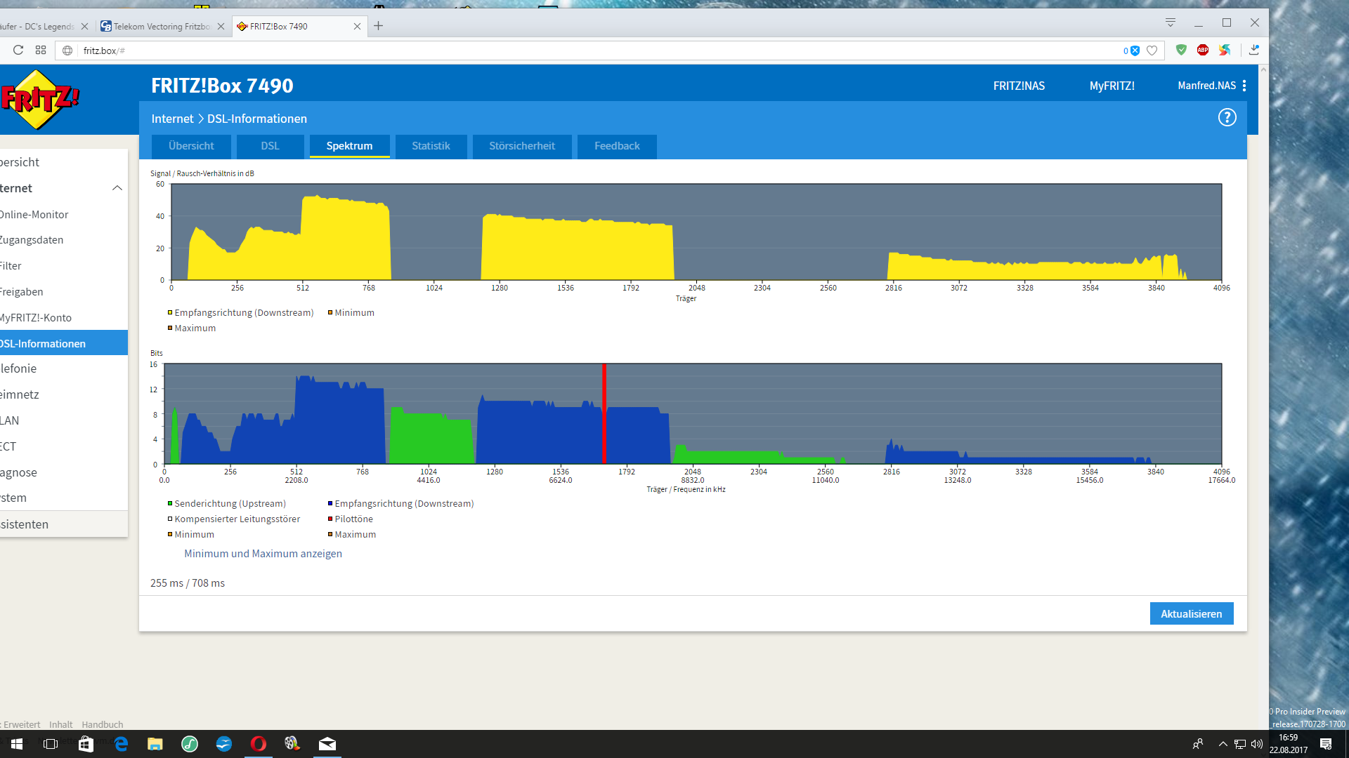

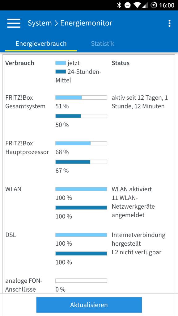

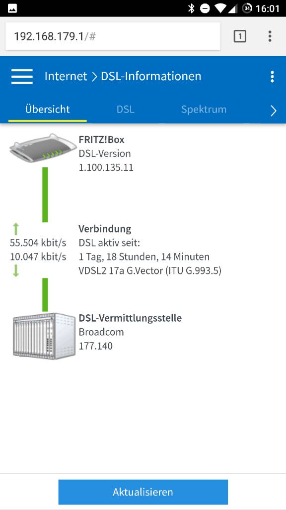

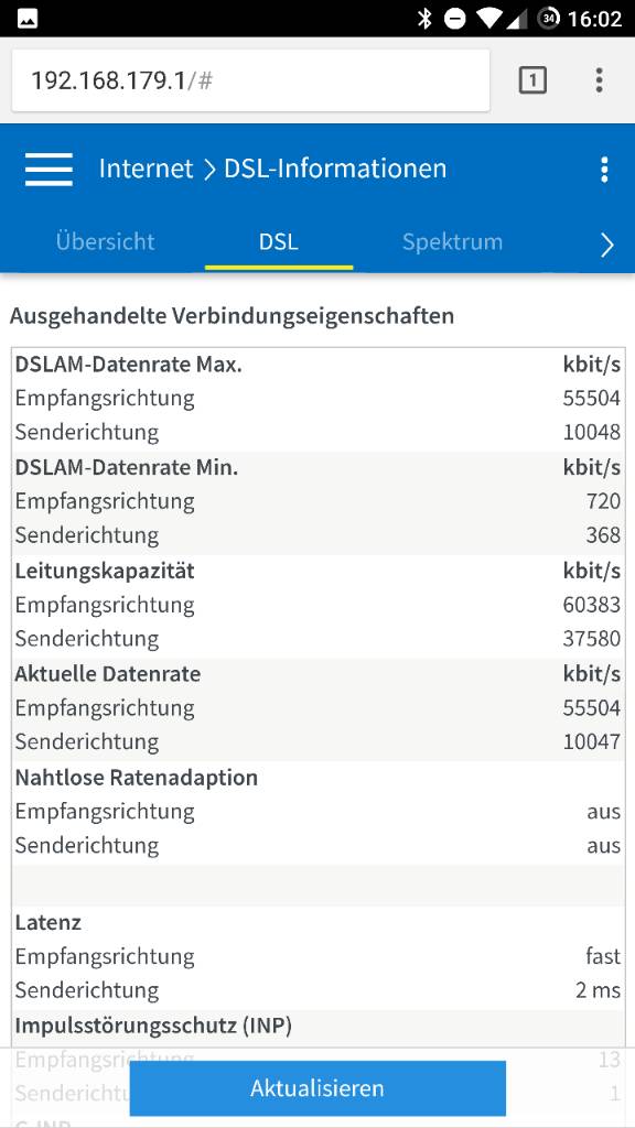

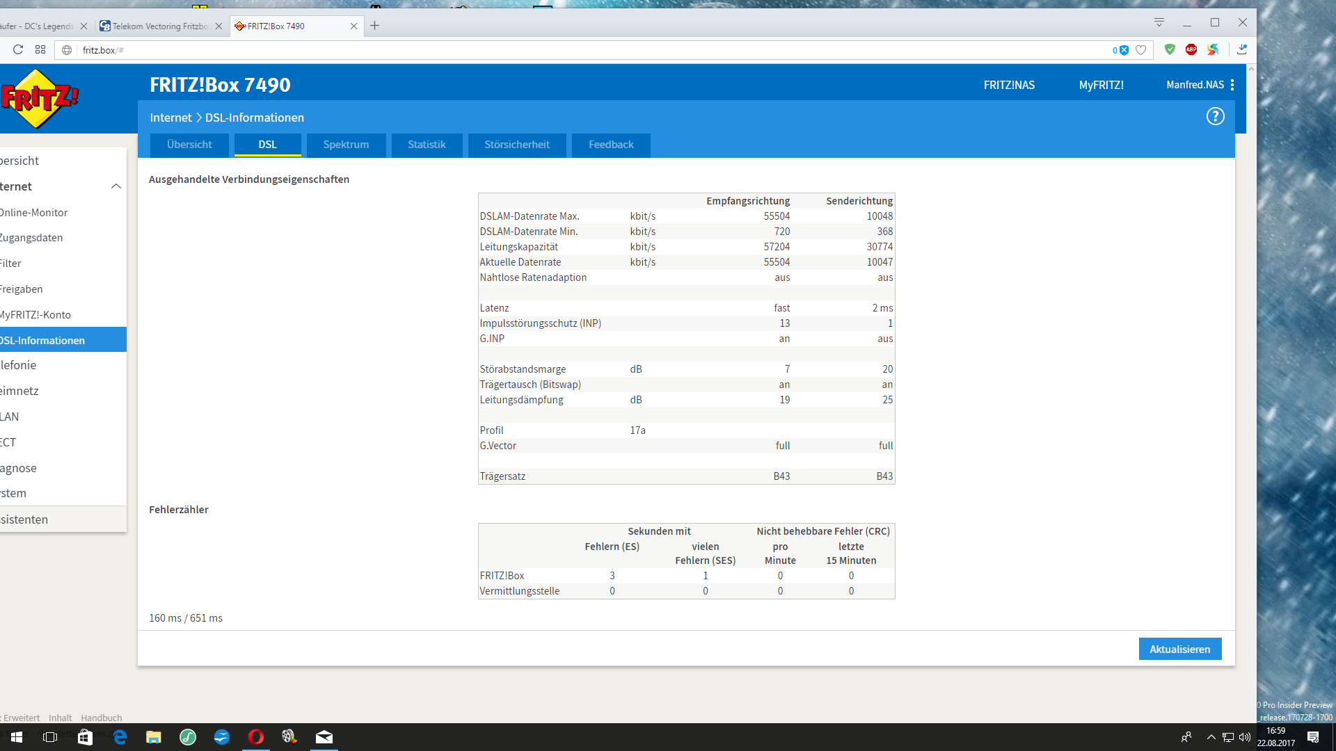

Seit ungefähr Mai haben wir hier vectoring in der Straße, und seit dem hatten wir mit unseren damaligen Anbieter Vodafone erhebliche Probleme mit der Easybox 804 (Neustart der Box, telefonieren nicht möglich, 16er Fallback Profil, usw).
Das ging soweit dass wir die Sonderkündigung raus gehauen haben, jetzt sind wir seit über einem Monat bei der Telekom und ich habe eine Fritzbox 7490, und auch das scheint nicht zu 100% zu laufen!

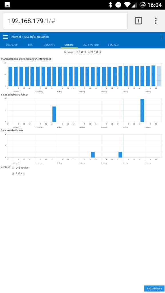

Ich habe sporadisch eine Verlust der DSL Synchronisation (einmal auch der Fehler dass ich nur nicht telefonieren konnte), mal hält es 8 Tage, Mal habe ich zwei Tage hintereinander jeweils einmal DSL Synchronisations Verlust, es ist hier im Haushalt nicht reproduzierbar.
Telekom Techniker Termin ist jetzt endlich mal veranlasst, und AVM ist auch schon kontaktiert worden.
Die ersten Techniker Termine wurden wieder abgesagt weil angeblich die Leitung entstört wurde, und bei AVM warte ich jetzt noch auf Rückantwort.
Woran kann das liegen, oder besser gesagt kann ich das nicht irgendwie beheben?
Als hier normales VDSL2 mit maximal 50 Mbit angebunden war in der Straße lief ja auch alles zu 100%!
Irgendwelche guten Tipps?
