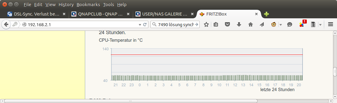

Da die alte Box sowohl senkrecht als auch waagerecht Probleme hatte, habe ich sie 'frei' Schwebend auf 2 Winkel gestellt welche ich an der Wand platziert habe (also waagerecht und damit der Lüfter darunter Platz hat). Auf diesen 2 Winkeln habe ich nun auch die neue Box platziert - allerdings ohne den Lüfter :-)
Hier der Temperaturverlauf:
Bildschirmfoto vom 2015-09-29 20:53:50.png
Bei der alten Box 'durfte' sich die Temperatur nur knapp über die 40° befinden ansonsten kam es zu den Sync-Problemen.

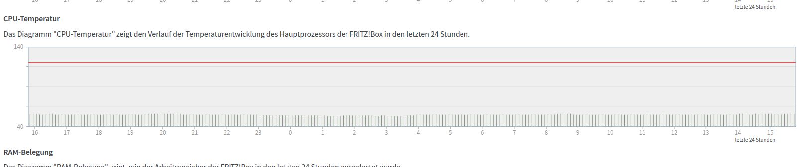

Nach ewigem rumprobieren an meiner Leitung und allen möglichen Rahmenbedingungen bin ich auf dieses Thema aufmerksam gewordenen.
Ich habe genau die gleichen Probleme wie von vielen beschrieben! Werde morgen mal kühlen, testen und dann eine neue Box von AVM verlangen!
EDIT: Seit der kleine Ventilator neben der Box steht gab es nicht einen Resync! Geht echt gar nicht. Werde nun AVM anschreiben.

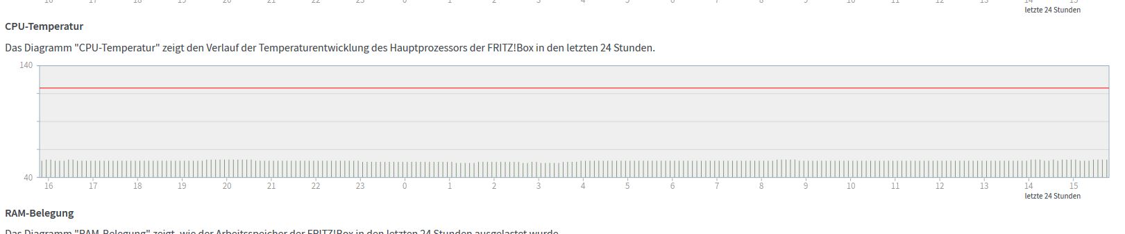

Also wenn ich mir hier die Temperaturgraphen ansehe, meine ich, es gibt eine fehlerhafte Charge. Ich habe hier eine 7490, die an den Schrank lehnt (nicht hochkant, aber auch nicht flach. Mittelding), und da steigt die Temperatur nicht zum zweiten Strich hoch und den Sync verliert die auch nicht (100 MBit VDSL Telekom).
Meine Box habe ich im Februar von 1&1 bekommen.
