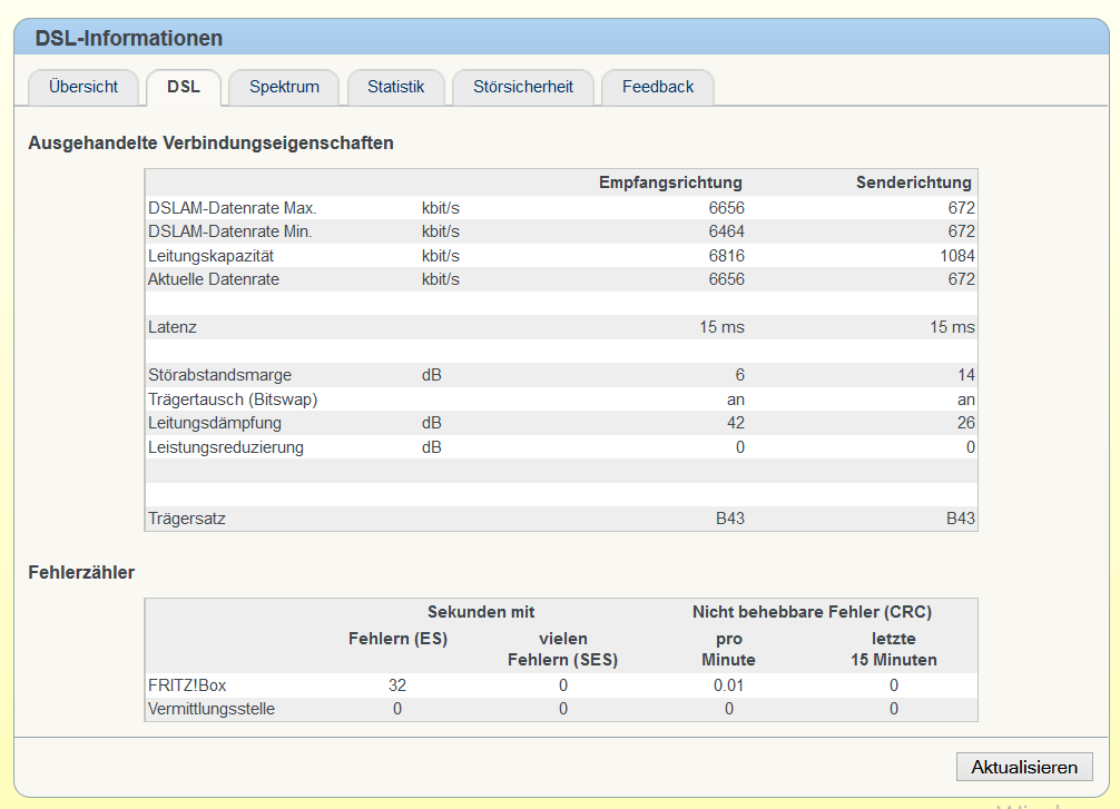

Hi
Ich habe DSL 6000 Ram von der Telekom
Hier mal meine Werte
Verwende mal ein anderes Kabel vom Splitter zum Router oder auch mal einen anderen Splitter
weil du hast bessere Werte als ich , also müssen die 6000 locker gehen
mfg.
@TP555: Seine Werte beziehen sich auf das DSL-Signal@3xxx kbit. D.h. es wird nicht besser gehen. Es sind keine absoluten Werte => nicht Dämpfung der Leitung, sondern Dämpfung des DSL-Signals. Die Werte sind in Relation zur Sync (Linerate) zu betrachten. Bei DSL RAM wird oft in Richung eines bestimmten Grenzwertes gefahen (z.B. 6 dB SNR) und dort dann gestoppt, egal ob die z.B. 6 dB bei 512 kbit/s oder 50000 kbit/s erreicht werden.

Re
@Nicht ich
Wie ich dachte immer das die Leitungs Dämpfungs Werte entscheiden wieveil Bandbreite möglich ist
Ist das also nicht so ?
mfg.
Wie gesagt du verwechselt die Leitungsdämpfung mit der Signaldämpfung.
Und vergisst den SNR, der in meinen Augen wesentlich entscheidender ist, DSL unter 6 dB SNR stabil zu betreiben ist selten möglich.

Re
@Nicht ich
ok , welcher Wert währe das denn bei mir für die Signal Dämpfung ?
mfg.
Du kannst das was die Fritzbox schreibt vergessen. Du kannst dafür die "Leitungsdämpfung" nehmen. Deine FB kennt nur die Signaldämpfung, aber nicht die Leitungsdämpfung.
Und was bei der die Störabstandsmarge ist, wird üblicherweise als SNR/NMR bezeichnet. Es bedeutet im Prinzip, wieviel dB dein Signal "lauter" ist als die anderen Signale auf der Leitung.
Stelle dir einen Raum voller Menschen vor. Alle reden durcheinander. Du willst dich mit der Person am anderen Ende unterhalten. Damit deine Worte drüben ankommen müssen sie dort noch etwas lauter sein als der Rest. dieser Unterschied wird als SNR/NMR ausgedrückt. Unterhalb der 6 dB ist es einfach schwierig bei DSL noch das DSL Signal vom anderen Krach (von z.B. Funkanlagen, Nebensprechen,...) auf der Leitung zu unterscheiden. Je dichter du an der anderen Person bist, desto lauter kommen die Worte bei dir an, bzw. der Sender fängt an leiser zu sprechen, da es sonst verzerrt sein kann. Zu dich kann also auch problematisch sein.

Re
@Nicht ich
Hmm ok , dache es könnte dem TE sehr weiter Helfen wenn er vergleichs werte hat von einem der DSL 6000 Ram hat aber naja
mfg.
Macht nix, du hast es ja nur gut gemeint.
