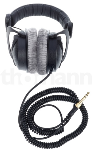

803751
Mit dem geraden Kabel kann ich auf dem Sofa sitzen & Musik, Videos usw. vom PC anhören.
Da sind 3m schon sehr knapp, als Spirale wäre das nicht möglich.
Kabel verlängern und gut ist. Bin bei mir zum Test (990) beim TV mit 2 Meter gerade aus dem TV und dann in den KH geht gut. Habe den 770 noch nicht geordert jedoch auf der Liste .
Naja, mit einer Verlängerung könnte man den DT-770 Pro 250 Ohm auch trotz Spiralkabel benutzen, aber ich finde das Gewicht dann zu schwer.
Die DTs sind ja nicht gerade Fliegengewichte & dazu kommt dann da verheddern des Spiralkabels in anderen.
Mit einem geraden Kabel komme ich persönlich besser klar.
Ist natürlich jedem selbst die Entscheidung überlassen ... :daumen:
Wünschenswert wäre in diesem Zusammenhang eine zusätzliche 250er Version mit geradem Kabel.

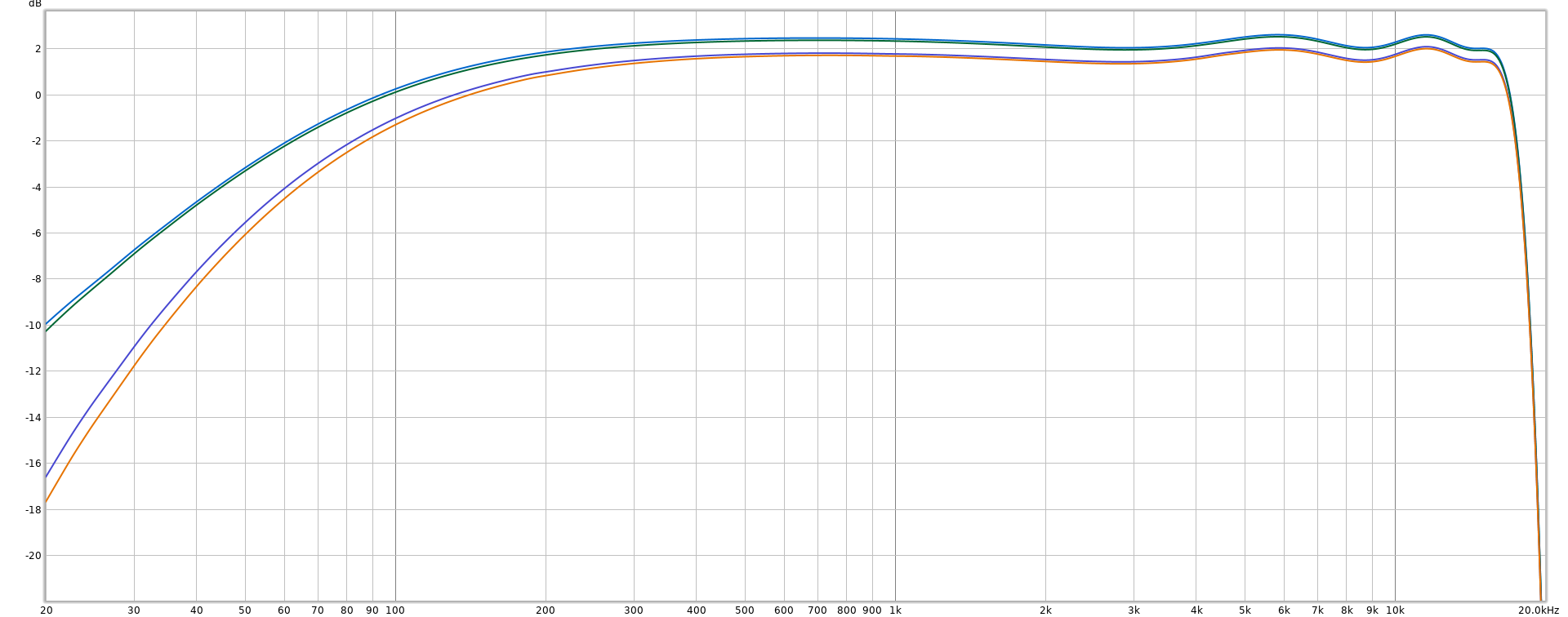

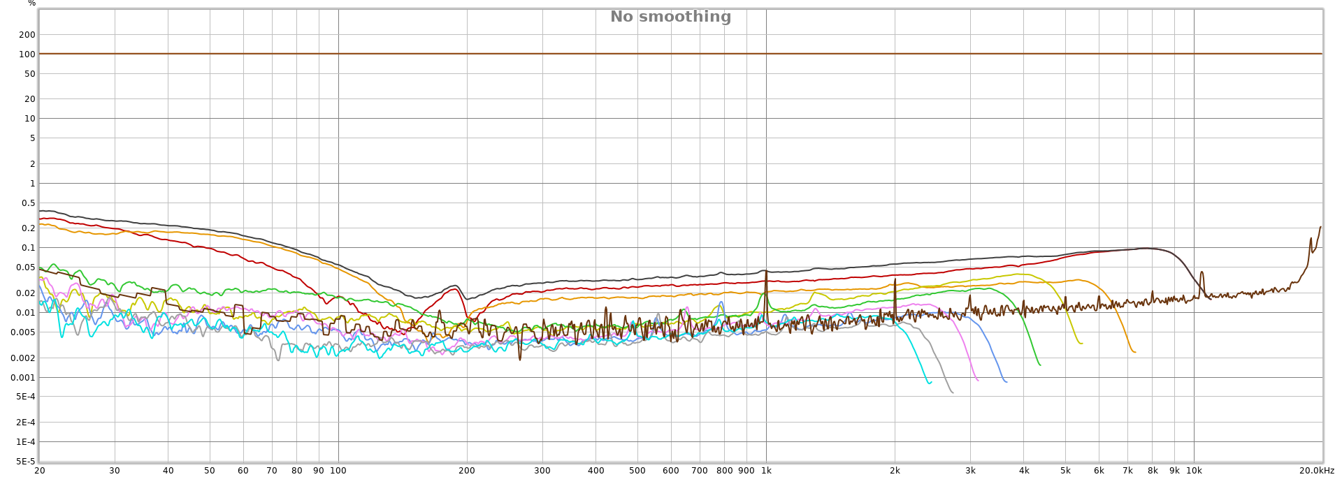

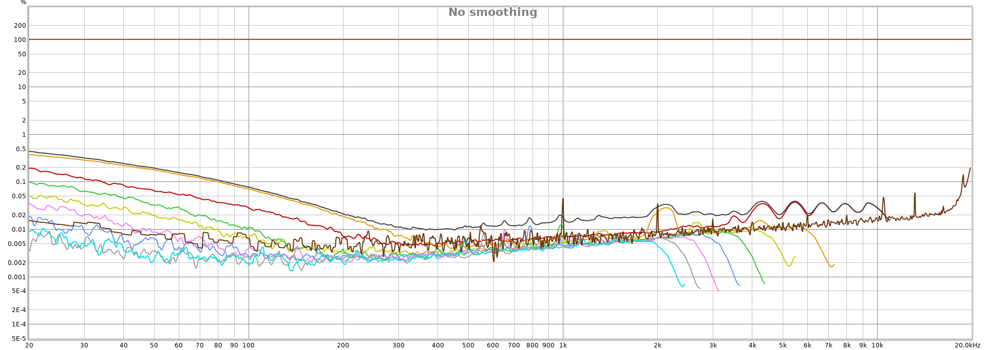

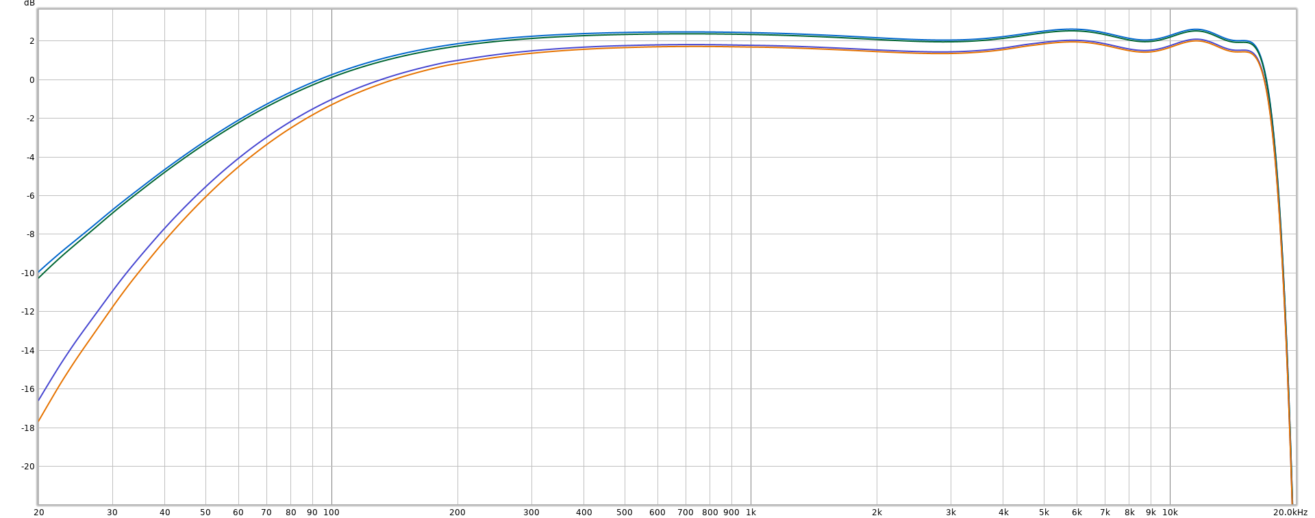

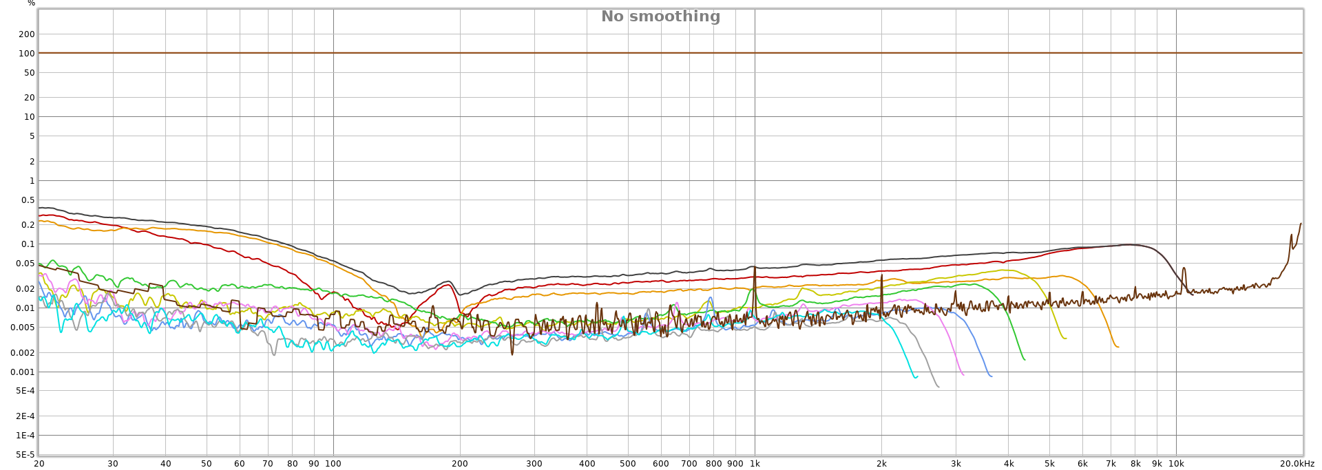

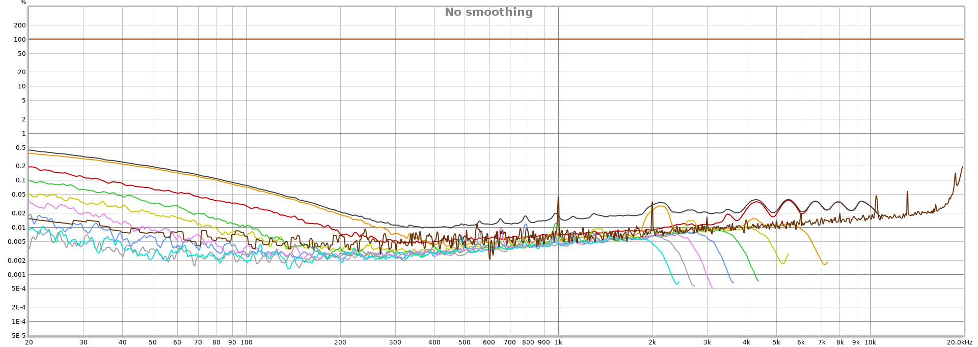

https://imgur.com/a/qronmRv
Wir sehen THD+N von dem eingangs Signal einmal in ein 36Ohm und einmal in ein 250ohm Kopfhörer
Hier sehen wir den Signal Pegel vs. Frequenz für offen, 250,36,250+36ohm
Wir sehen je größer die laod also je kleiner der widerstand desto schneller fällt der Pegel ab.
Das ist dem RC highpass am Ausgang der Soundkarte geschuldet.
