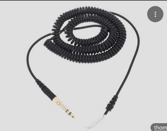

Was exakt stört dich an dem kabel? Das es existiert oder das es zu lang ist? Ich persönlich fand es nämlich immer zu lang, verwende daher die wendelkabel und da finde ich das deutlich angenehmer, weil Kurz.
Tatsächlich das es da ist. Hab auf Arbeit ein Wireless und vergesse manchmal Abends wenn ich privat an meiner Kiste sitze, dass ein Kabel dran ist und reiße es mir runter. :D Ab und zu Aufstehen und dabei weiterhören wäre auch ganz nett.

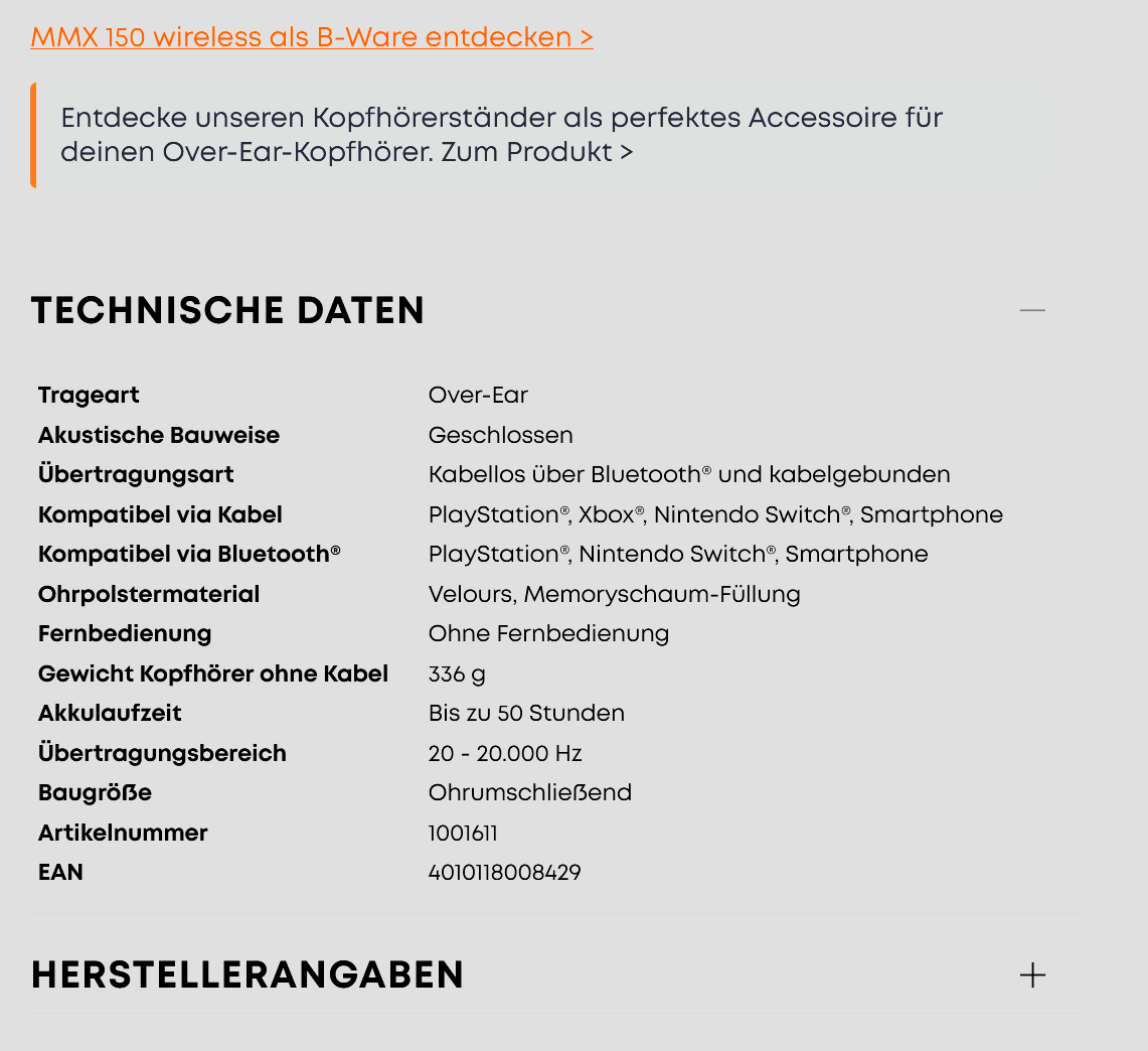

Ich denke mit etwas Feintuning, z. B. mit Eq APO lässt sich auch was ordentliches aus den Aventho 300 etc. zaubern. Die MMX 115 hätte ich mir jetzt nicht angeguckt, da ich kein Mikrofon brauche. Ich würde auch eher kein dediziertes Gaming HS nehmen sondern schon gute BT Kopfhörer bevorzugen. Das MMX funktioniert ja soweit ich weiss nicht mit BT sondern einem 2,4 GHz Dongle und ist weniger gut für Musik etc. geeignet.
Laut Beschreibung hat das Bluetooth. Zur Abstimmung kann ich nicht viel Sagen. Das Mic kannst du abnehmen.
Für Gaming aber auch Musik wird das durchaus geeignet sein und 2,4 GHZ wäre an sich besser als Bluetooth meine ich. Aber scheint Bluetooth zu sein, zumindest laut hersteller.
