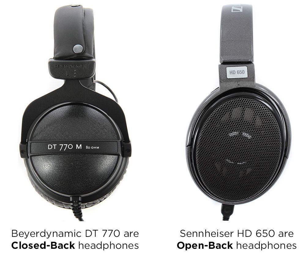

p0wnd schrieb:
...dichten den Bereich zwischen Ohr und Schallerzeuger für bessere Basswiedergabe
Das kann auch bei offenen Kopfhörern geschlossen sein? und das offen kann sich auf den raum hinter dem Schallerzeuger beziehen.
Sorry, aber für mich ergibt das keinen Sinn, warum offene Kopfhörer geschlossen sein sollen und dann nicht gleich als geschlossen "verkauft" werden.
Beim DT 990 ist es auf jeden Fall offen und nicht abgedichtet zwischen Ohr und Schallerzeuger.
Und ich merke es doch selbst, der Sound ist gut, hat aber weniger Bass als meine vorherigen Headsets (Sennheiser PC 350SE und Hyperx Cloud Core).
Nur mal als Beispiel beim Hyperx Cloud Core haben die Ohrmuscheln auf voller Lautstärke vibriert, weil der Bass so kräftig war. Natürlich ist die Qualität vom Bass im Vergleich zum DT 990 schlecht, weil es halt ein billiges Headset ist.
