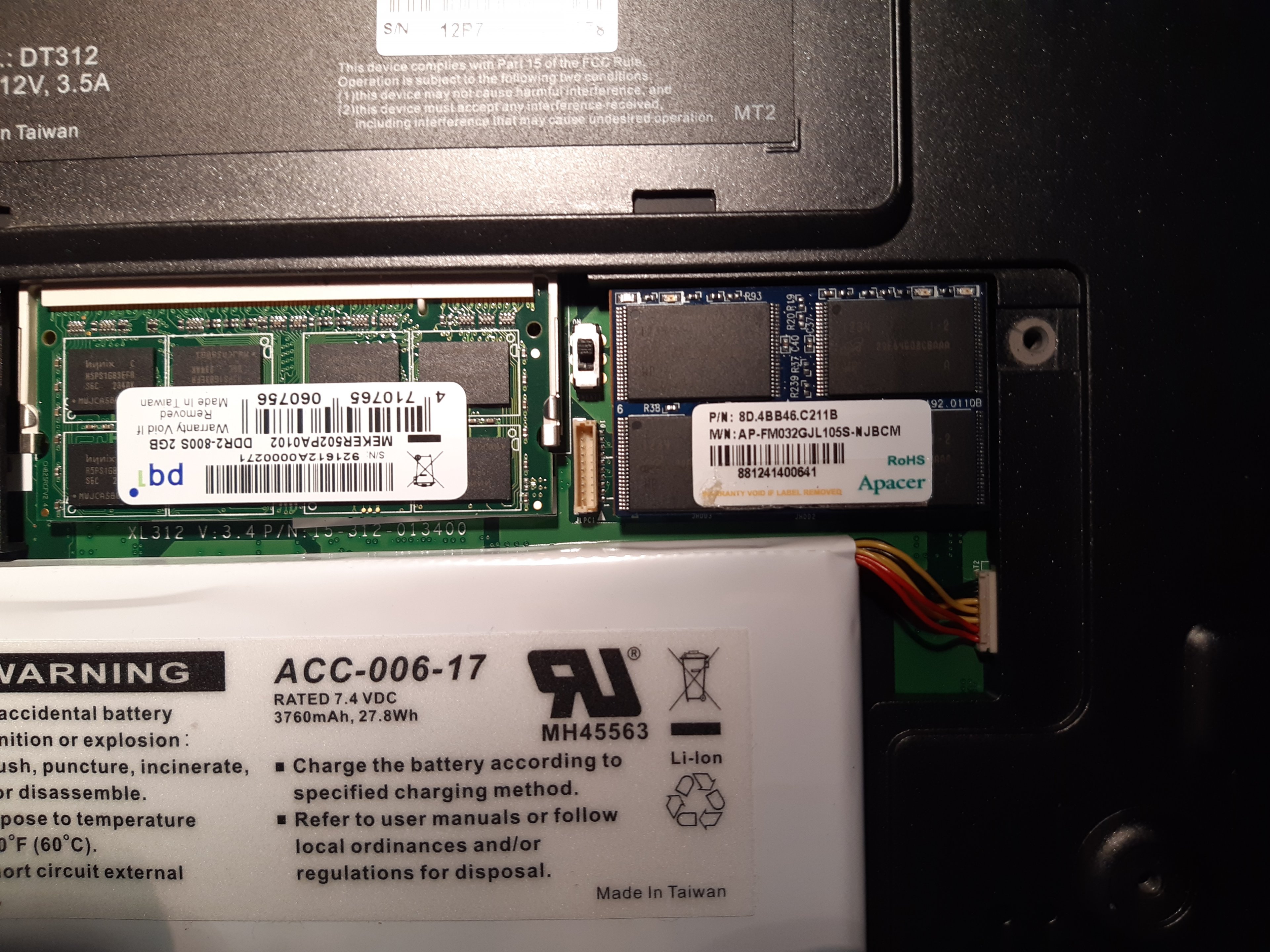

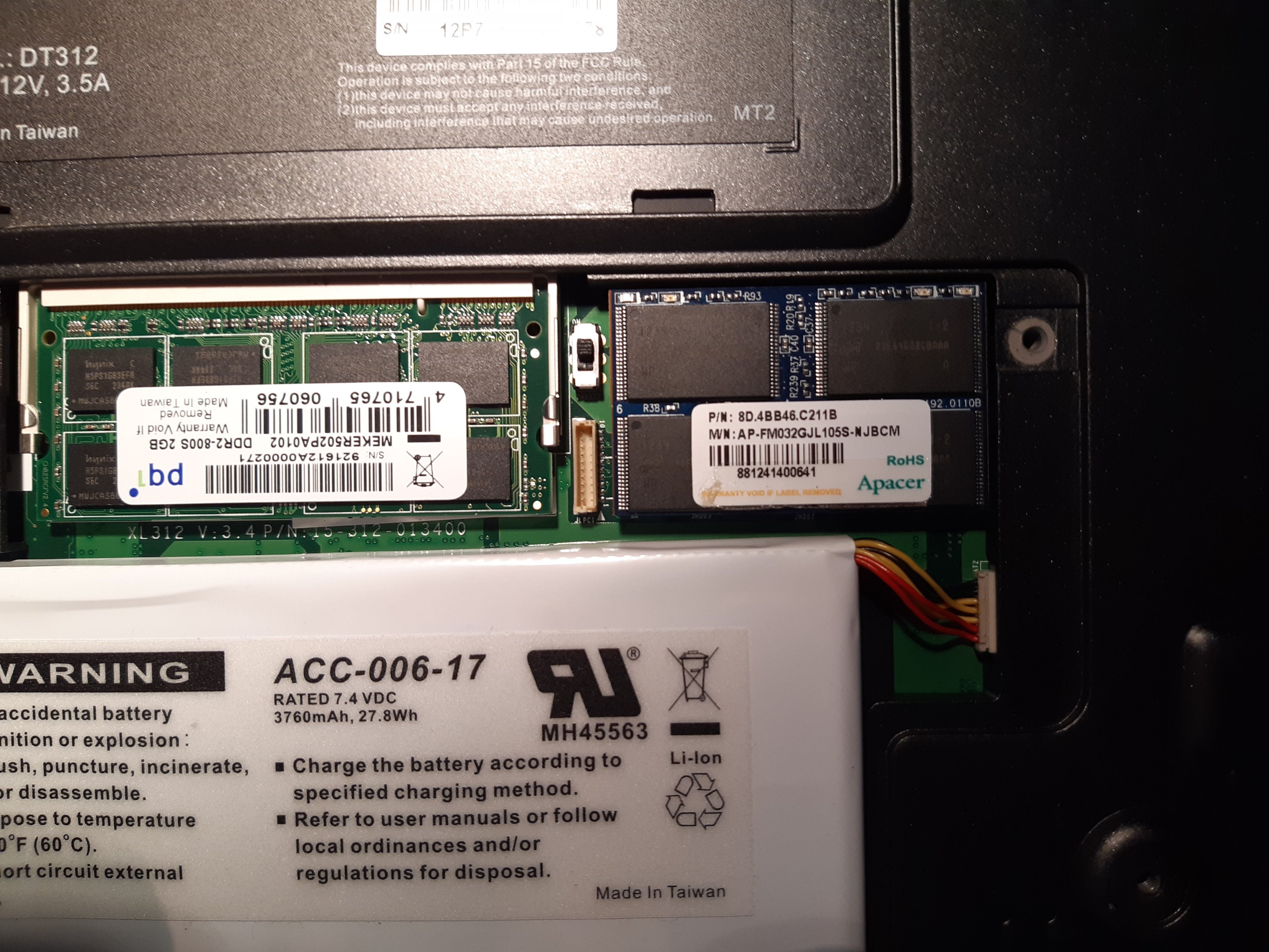

danke für die schnelle Hilfe...Hier ein Bild

Da ist es auch schon im Bild. Links das ist RAM. Rechts daneben sieht verdammt nach Flash Bauteilen aus.
@majusss dürfte das falsche sein. Das dürfte oben/vorne einen connector haben und keinen 90° sowie eine pin Leiste anstatt SATA Stecker.

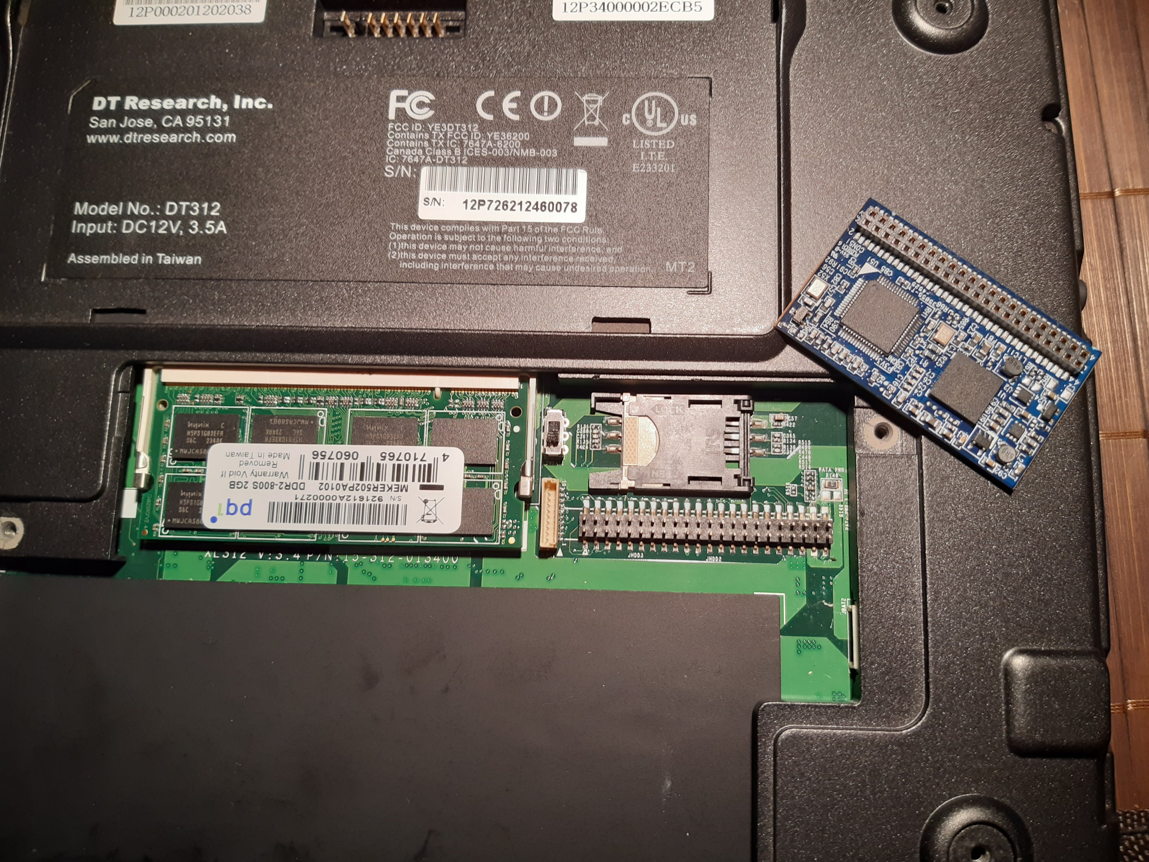

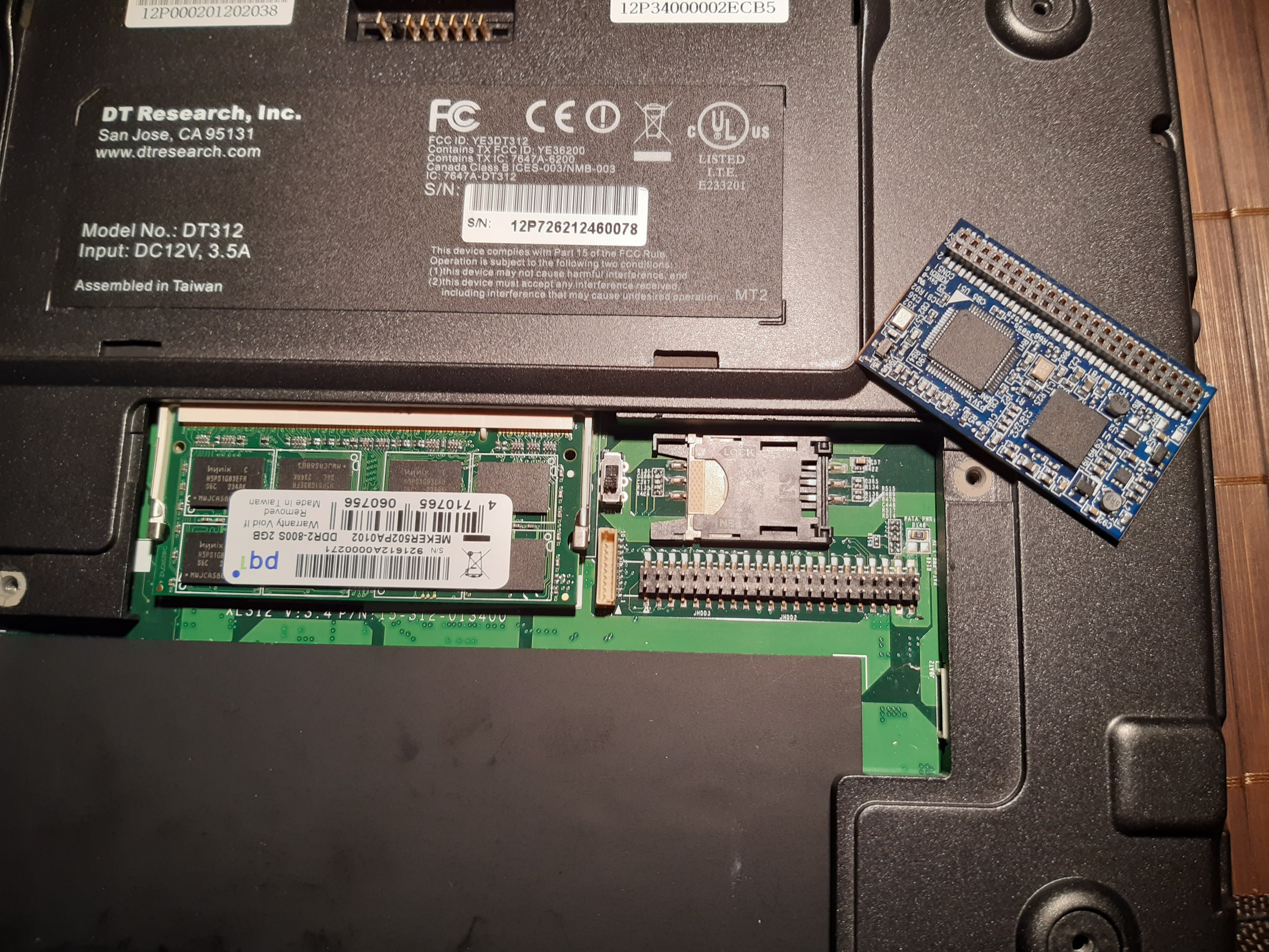

Mach ich...falls ichs schaff ganz vorsichtig...also Flash Speicher macht auch Sinn für ein Industrietablet
so hab Sie raus ganz vorsichtig was meint Ihr denn dazu? Da iss ja noch ein Steckplatz sieht aus wie ne SD-Card
Puhhh das ist IDE ... Ich würde das Tablet einmotten, dass hat leider keinen Sinn mehr. Der Speicher ist viel zu teuer und von SD oder USB, ist Windows nicht benutzbar.
