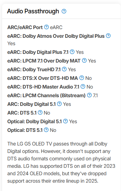

https://www.rtings.com/tv/reviews/lg/g5-oled
Wenn du DTS Spuren hören willst, musst du das entsprechende Abspielgerät (BD Player, Media Player, Shield, etc.) direkt an die Soundbar hängen.
Bei meinem G4 funktioniert das problemlos, der gibt alles per Passthrough weiter. Für den G5 haben sie DTS aber wieder fallen lassen. Sofern es keine lizenzrechtlichen Gründe hat, wär's einfach nur ein dummer Move.

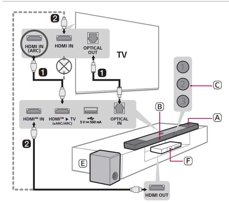

@Spawn182 Wenn ich den USB in die Soundbar stöpsle, sollt es funktionieren? Einen Versuch ist es wert. Nur hat die Soundbar nach meinem Verständnis kein HDMI Out (siehe Screenshot aus der Bedienungsanleitung).

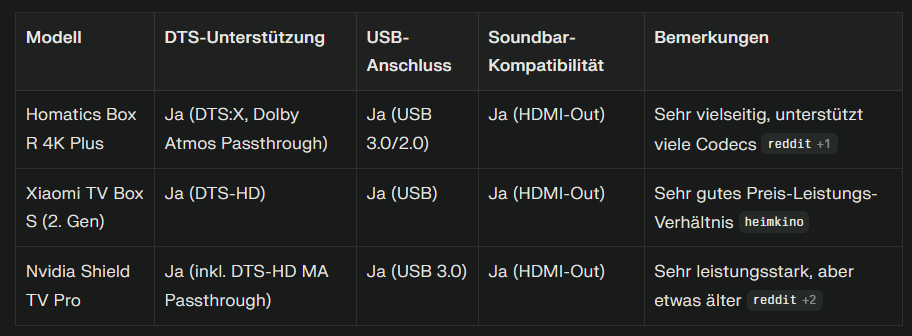

@Captain Mumpitz Aktuell habe ich das HDMI-Kabel über eARC verbunden. Deiner Tabelle zu entnehmen, kann eARC ohnehin kein DTS übertragen. Ein Wirrwarr im Gefecht der Abkürzungen ...
Das gilt in dieser Tabelle nur für den G5.
Der G4 kann DTS via eARC.
Doch der zweite HDMI > TV ist der HDMI out, welcher eben auch eARC also Audiodaten des TV in umgekehrter Richtung erhalten kann.
Der erste HDMI Port ist ein reiner Eingang für BD/DVD oder einen Mediaplayer.
Ich glaube nicht das der Soundbar Mediendaten per USB abspielen kann, kenne mich da aber nicht aus.

@Captain Mumpitz Tja, und "leider" habe ich einen G5. ^^
@Spawn182 Verbunden habe ich TV und Soundbar wie mit (1) in der Zeichnung markiert. Dann wird es also leider keinen Weg geben, DTS über HDMI zu übertragen, wenn ich alles richtig verstanden habe. Egal in welche Richtung.

Surtia schrieb:
... (siehe Screenshot aus der Bedienungsanleitung).
Da du bereits einen Blick in die Bedienungsanleitung geworfen hast, hast du bestimmt auch Folgendes gesehen. (siehe unten)
Deine Möglichkeiten sind auf ein externes Abspielgerät (BD-Player, Media-Player, Shield etc.) oder eine Formatkonvertierung begrenzt.

Sowas wie eine Nvidia Shield z.b.
Ich hab nur mal kurz Perplexitiy gefragt.
Sowas halt an den HDMI IN deiner Soundbar.
