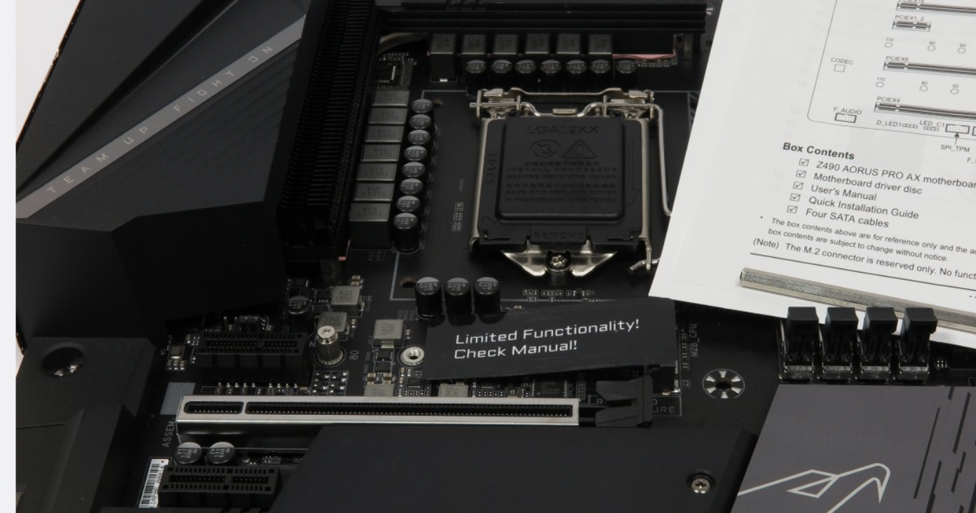

Intel Rocket Lake wird das aber nicht nachträglich für existierende Mainboards liefern können. Laut dem Diagramm aus der Anleitung vom Gigabyte Vision Board heißt der Port zwar aus irgendeinem Grund M2A_CPU hängt aber am Chipsatz. Der sollte schon gehen, sonst wäre das Manual massiv falsch. Und daran dass der am Chipsatz hängt wie alle anderen, wird auch ein Rocket-Lake Prozessor in dem selben Board nichts ändern.
Soweit ich weiß klebt auf den Z490 Boards mit M.2 CPU Slot ein Aufkleber, dass dieser Slot "for future use" ist. Sprich er kann bis Rocket Lake nicht benutzt werden.
Ok. Gut möglich hatte noch keines vor der Nase. Aber im Manual wird davon nichts erwähnt und dort ist ein Diagramm drin, was den Port klar an den Z490 anschließt.
Auch gut möglich dass es manche Mainboards gibt die für die Zukunftsicherheit schon einen extra Port verbauen, der auf Comet Lake noch ins leere läuft.
Kann natürlich sein, dass das nur bei bestimmten Z490 Gigabyte Boards so ist. Hier ein Aorus.
Jup, das Manual von diesem Board erwähnt immer nur 2 Slots, der 3. ist nicht im Manual drin. Im Gegensatz zum Vision D.
Also entweder Manual falsch oder Port falsch benannt :(
@TE selbst wenn es so wäre würdest du es ja dann sehen, dann hättest du immer noch 2 andere M.2 Ports zur Wahl, von denen beide PCIE können und einer SATA.
