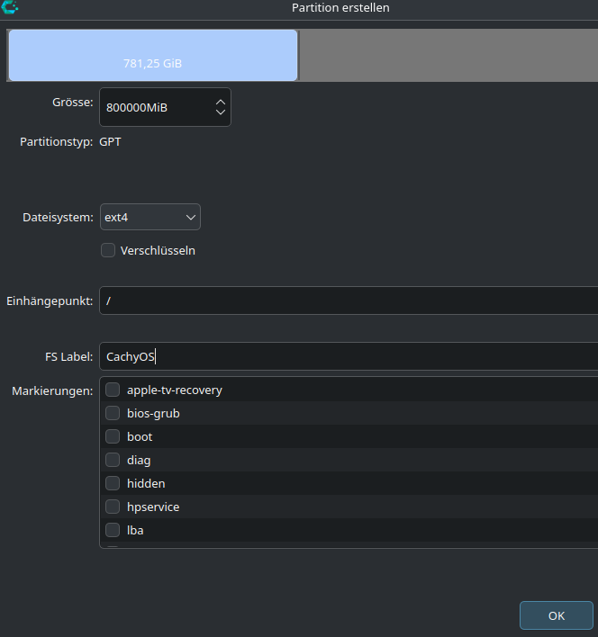

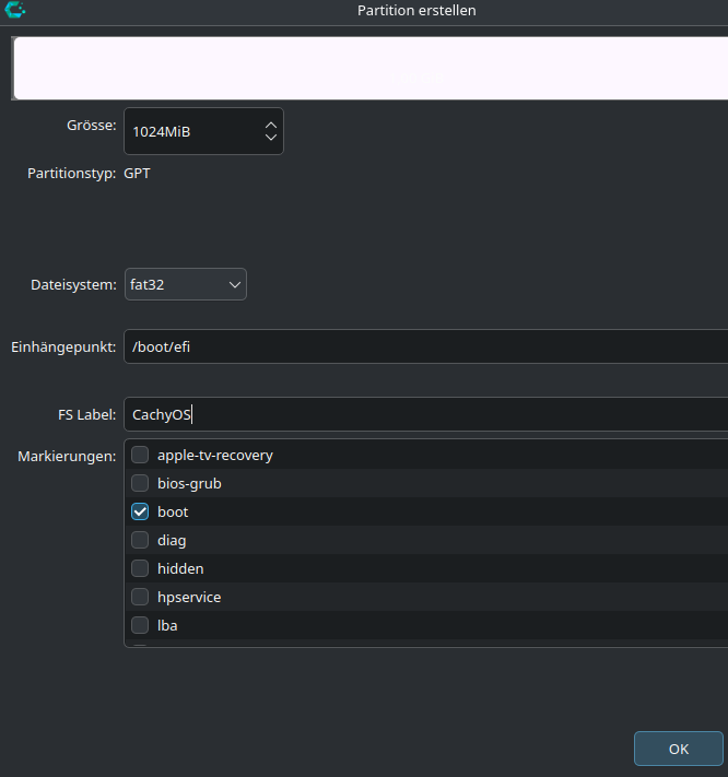

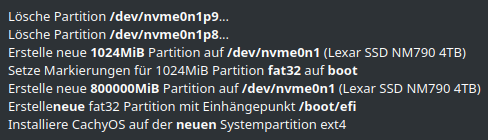

Versuch #5, nochmal die Partitionen gelöscht, sonst lief ich auf Fehler. So geht es:
Hier hätte wohl auch 512MB gereicht.
800GB für die Spielwiese.
Standardhaken gelassen.
Bin gepannt, ob ich im Spiel überhaupt den Unterschied merke 😉
