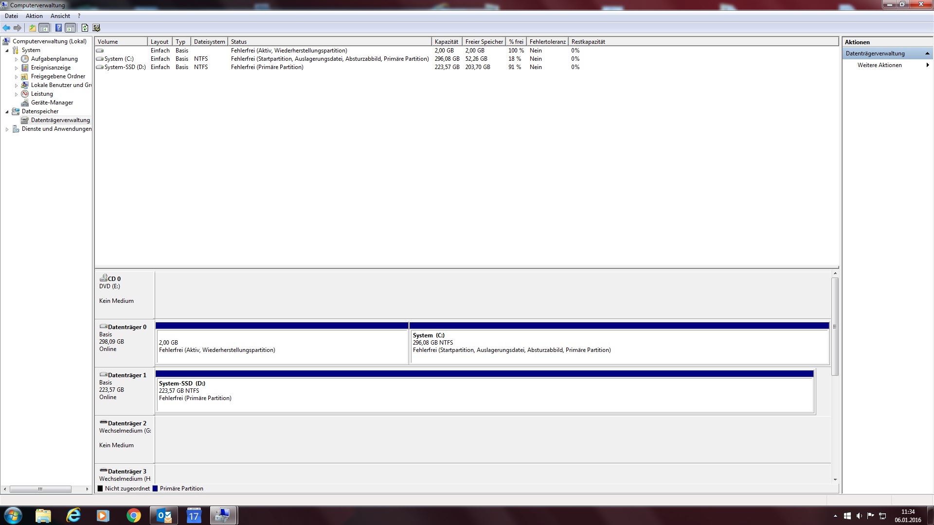

So, jetzt bin ich dazugekommen den Screenshot zu machen:
Hoffe ihr könnt mir hier helfen, wie gesagt die SSD funktioniert jedoch kann ich nicht booten von ihr
Die SSD ist D: und nicht C:, siehe auch dein Screenshot der Datenträgerverwaltung.
Ist die HDD bei der Installation des Betriebssystems angeschlossen gewesen?
Wenn ja, die HDD abklemmen und mit deinem Installationsmedium (DVD/ USB-Stick) eine Systemstartreparatur durchführen.
Nochmal zur Erklärung warum die SSD D und nicht C ist.
Ich kann nicht von der SSD booten, deshalb ist dieser Screenshot auch von Windows 7 aus gemacht welches auf der HDD installiert ist. Wie schon geschrieben funktionierte der Boot nur ein zwei mal dann nur ein schwarzer DOS Bildschirm mit dem weißen cursor.
Beide Datenträger haben komische Partitionsgrößen. Kann also sein, daß beide Datenträger/Windows Versionen falsch aufgesetzt sind. Ich sehe auch nirgens die Systempartition. Ich meine nicht die Bezeichnung der Partitionen.
