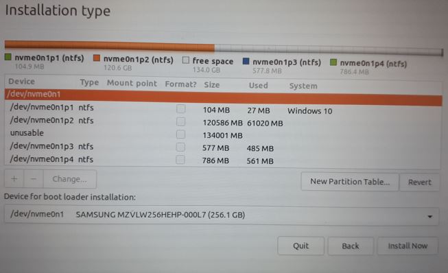

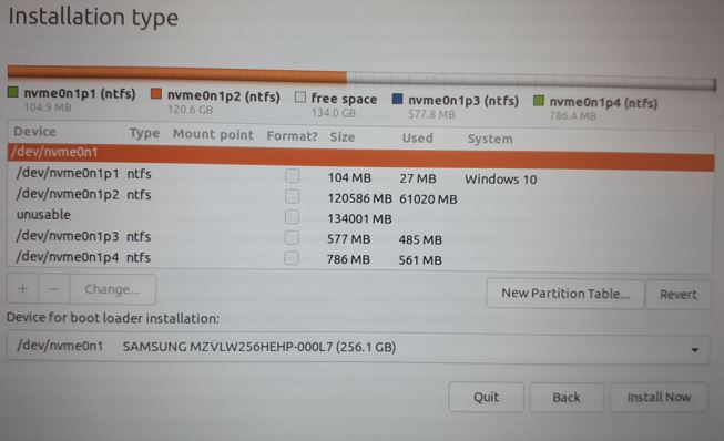

Der Laptop hat für mich sich nicht direkt erschließende Partitionen. Siehe Bild.
nvme0n1p1 - 27/104 MB für Windows 10. Vermutlich eine Art Root/Boot Partition für Windows?
nvme0n1p2 - scheinen die Windows-Dateien zu sein. 60 / 120 GB (habe testweise NAS-Daten bereits in Win eingebunden)
nvme0n1p3 & nvme0n1p4 - ich habe keine Ahnung was das ist. Wie finde ich das heraus?

Zu 1: Von den beiden fragwürdigen Partitionen ist die erst von der Größe her definitiv die Recoverypartition. Die zweite ist dann wahrscheinlich herstellerspezifisch, aber dunno lol.
Zu 2: Geht so. Ubuntu legt ohne Swap-Partition eine Swap-Datei mit 2GB in der Rootpartition an. Für eine Verschlüsselung der Rootpartition mit LUKS2 und GRUB braucht es wahrscheinlich eine eigene Bootpartition. Wenn nur Home verschlüsselt wird, ist das egal.
zu 3: Statt dem schon erwähnten LVM könntest du auch Btrfs verwenden. Das wird bei der Installation als / eingebunden und legt dann automatisch zwei Subvolumes für Root und Home an. Die bindet es nur nicht mit wirklich guten Mountoptionen ein.
Noch alternativer: du kopierst alles wichtige in die relevanten Partitionen, passt die /etc/fstab manuell an und schreibst dann unter chroot Grub neu in die EFI-Partition. :cool_alt:
Reaktionen: WaTaW und madmax2010

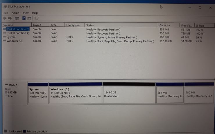

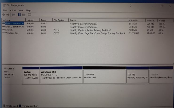

Da hast Du Recht mit den Recovery Partitionen @madmax2010 - siehe Bild. Allerdings ist diese 100MB System Parition kein UEFI, da diese ja FAT32 sein müsste (?). Gut, aber scheint, dass ich nvme0n1p1 & nvme0n1p2 behalten sollte falls ich mit den jetzigen Partitionen weiterarbeiten möchte, die Recovery Partitionen fliegen raus ...
Die müssen schon aus dem Grund weg, dass die MBR-Obergrenze von 4 primären Partitionen bereits erreicht ist. Im Augenblick könnte gar keine Partition für ein weiteres Betriebssystem erstellt werden.

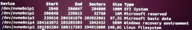

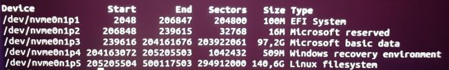

Siehe Bild für die letztendliche Partitionsstruktur. Windoof hat sich mehrere gegönnt, Ubuntu jetzt alles auf eine installiert.
Ich hatte zunächst versucht, die Ubuntu-Partitionen manuell wie eingangs beschrieben (+ Swap usw) einzurichten, aber irgendetwas davon hat die Windows-Installation beeinträchtigt, so dass ich diese nicht starten konnte bzw. eine Reparatur gefordert wurde (die nicht funktioniert hat). Habe dann lieber beide OS nochmal per default installiert. Jetzt habe ich zwar keine extra home-Partition, aber auf meinem alten Ubuntu-System war das auch nicht der Fall und ich konnte damit leben.
Bei der jetzt durchgeführten Installation von Ubuntu "parallel zu Windows" konnte ich keine Verschlüsselung auswählen. Bei meinem alten (standalone) Ubuntu-System hatte ich diese gewählt und musste beim Booten ein Pwd eingeben. Das werde ich jetzt noch versuchen nachzurüsten.
