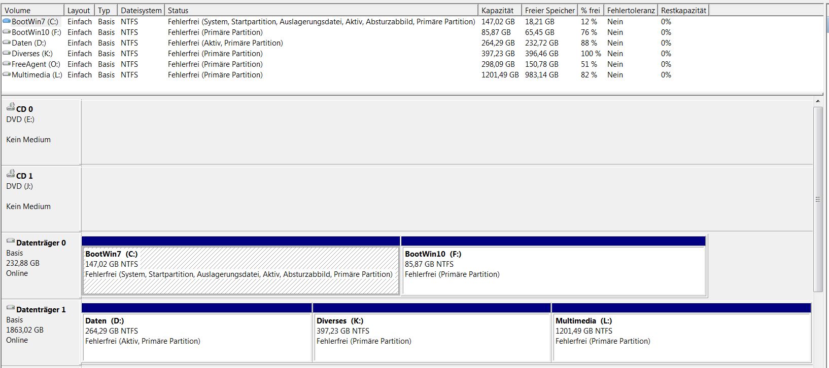

Am besten postest du ein Bild der Datenträgerverwaltung.
Abgesehen davon! Immer noch kein Screen!

Ohne Screnn von der Datenträgerverwaltung kann man aber eh überhaupt nichts sagen.

Wie schon geschrieben, der Rechner hat keine Systemreservierte Partition. Arlt hat auf der SSD nur eine primäre Partition Partition eingerichtet und dann dort WIN 7 installiert. Ich habe die Partition verkleinert und eine 2. Parttition eingerichtet. Die erste Partition mit Win 7 ist aktiv. Ich habe dann probeweise die 2.Partition mit WIN 10 aktiv gesetzt aber auch so startet WIN 10 nicht. Datenträgerverwaltung Whisper.JPG

Wie ich ja geschrieben habe, kann die System- mit der Startpartition zusammengelegt werden, was bei dir der Fall ist.
Ist nicht schön, aber funktioniert.
Auf dieser Systempartition muß nun der BCD Store geändert werden.
Normalerweise findet die Startreparatur von Windows 10 diese Partition und ändert dann den BCD Store. Die andere Platte sollte dabei abgeklemmt sein. Ebenso, wenn man mit EasyBCD arbeitet.
EasyBCD schreibt aber meines Wissens nicht den Bootcode der Platte und der Windows 10 Partition um, falls das notwendig sein sollte.
Entweder: bcdboot F:\Windows /l de-DE
Das legt allerdings einen weiteren Booteintrag an.
Oder
kopieren von: F:\Windows\boot\PCAT\bootmgr
Nach: C:
(Direkt auf C: - NICHT den Pfad übernehmen!)
