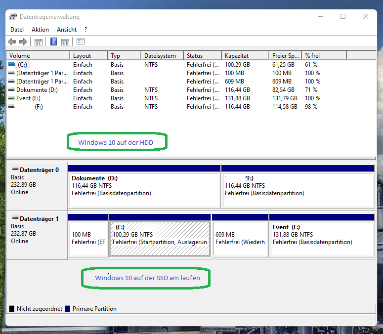

Ein Screenshot der Datenträgerverwaltung, eines laufenden Windows 10 am besten der SSD, und der HDD wäre aufschlussreich.
Wäre das möglich?
Nachtrag: Das von dem alten PC.

Datenträger 0 ist die HDD die also in dem alten PC mit Win 10 bleiben soll. Richtig ?
Da ist dein Bootloader auf der HDD, DT 0.
Auf Datenträger 1 ist kein Bootloader.
Am Ende sieht man mit 534 mb eventuelle Reste eine alten MBR Installation.
Da wäre also Windows neu zu installieren auf dem neuen PC.

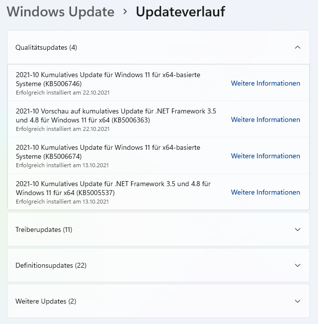

coasterblog schrieb:
Stimmt. Aber mit dem Danach habe ich die Updates mit eingerechnet, die Win 10 ( oder 11) noch zieht.
Win 11 hat bei mir schon 4 Qualitätsupdates, 11 Treiber, 22 Definitionsupdates und 2 weitere Updates gezogen.
