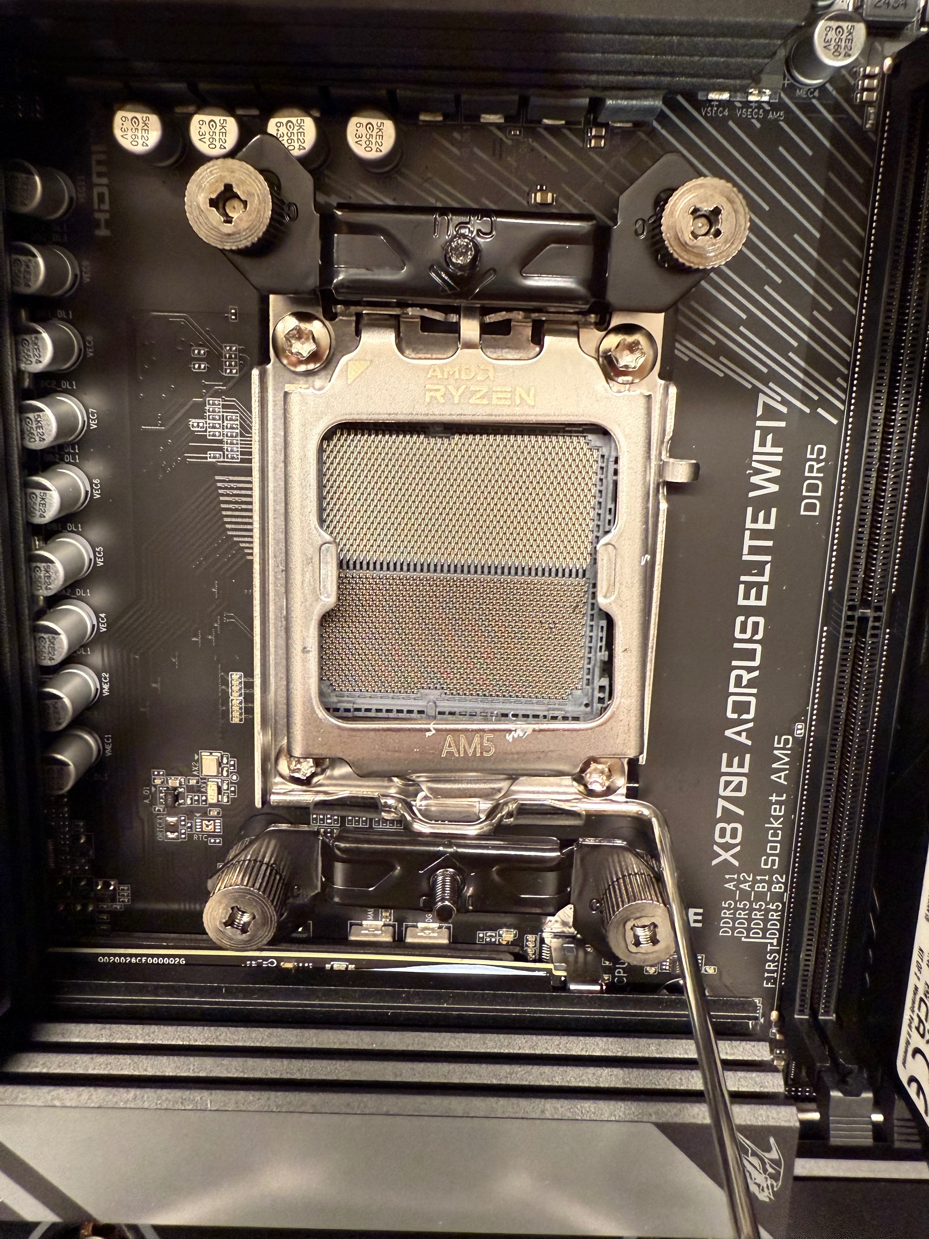

Hi alle

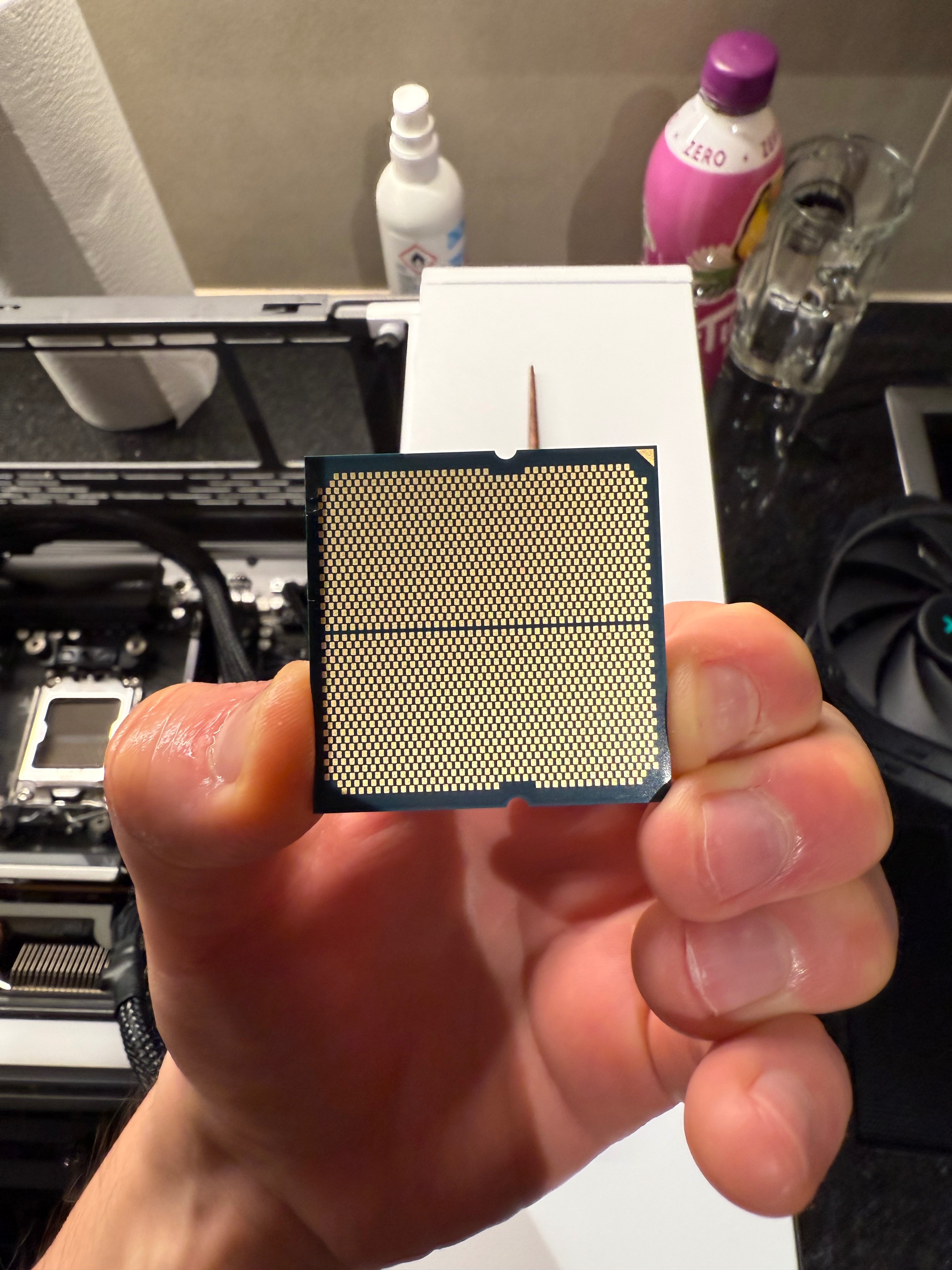

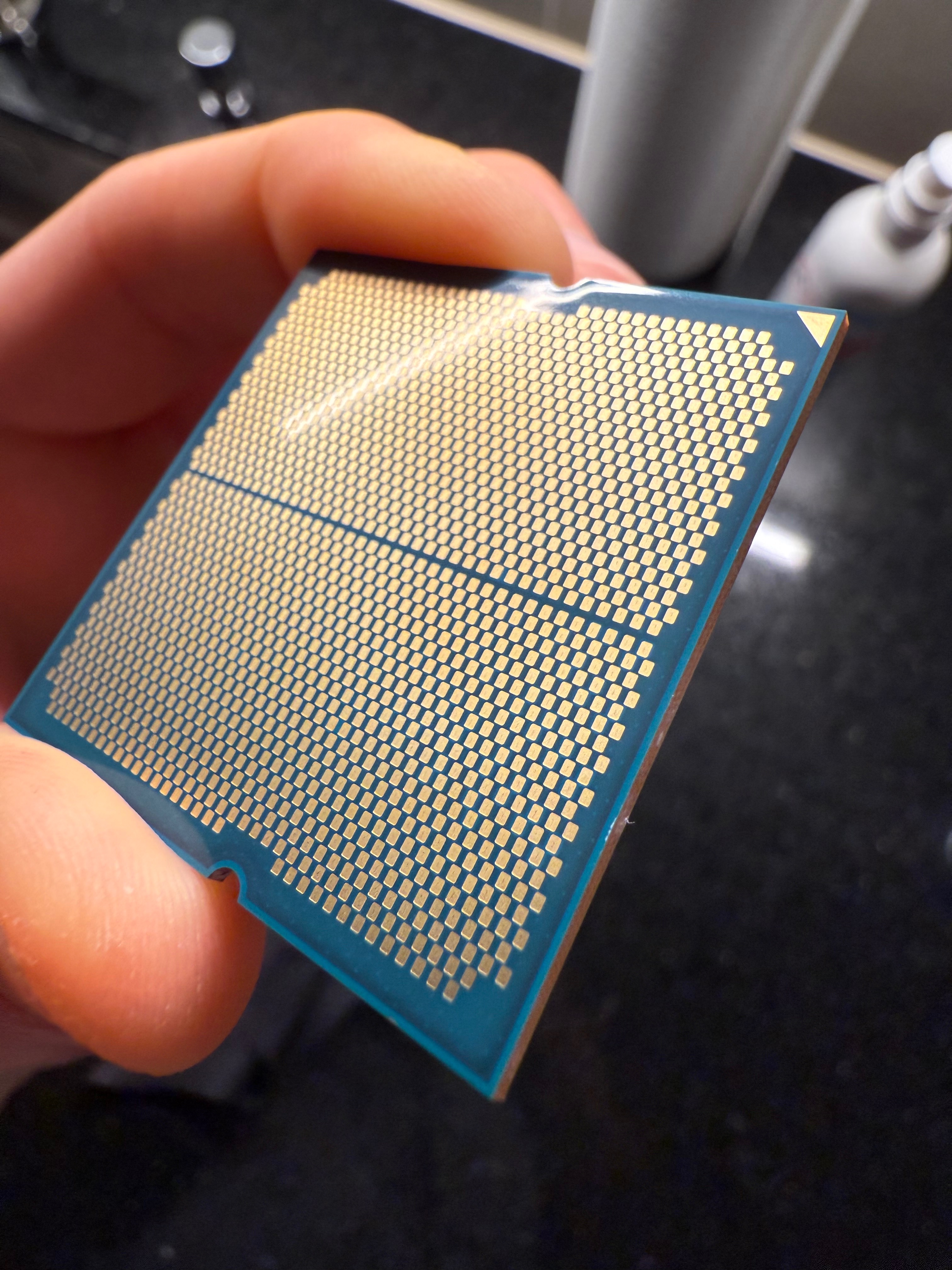

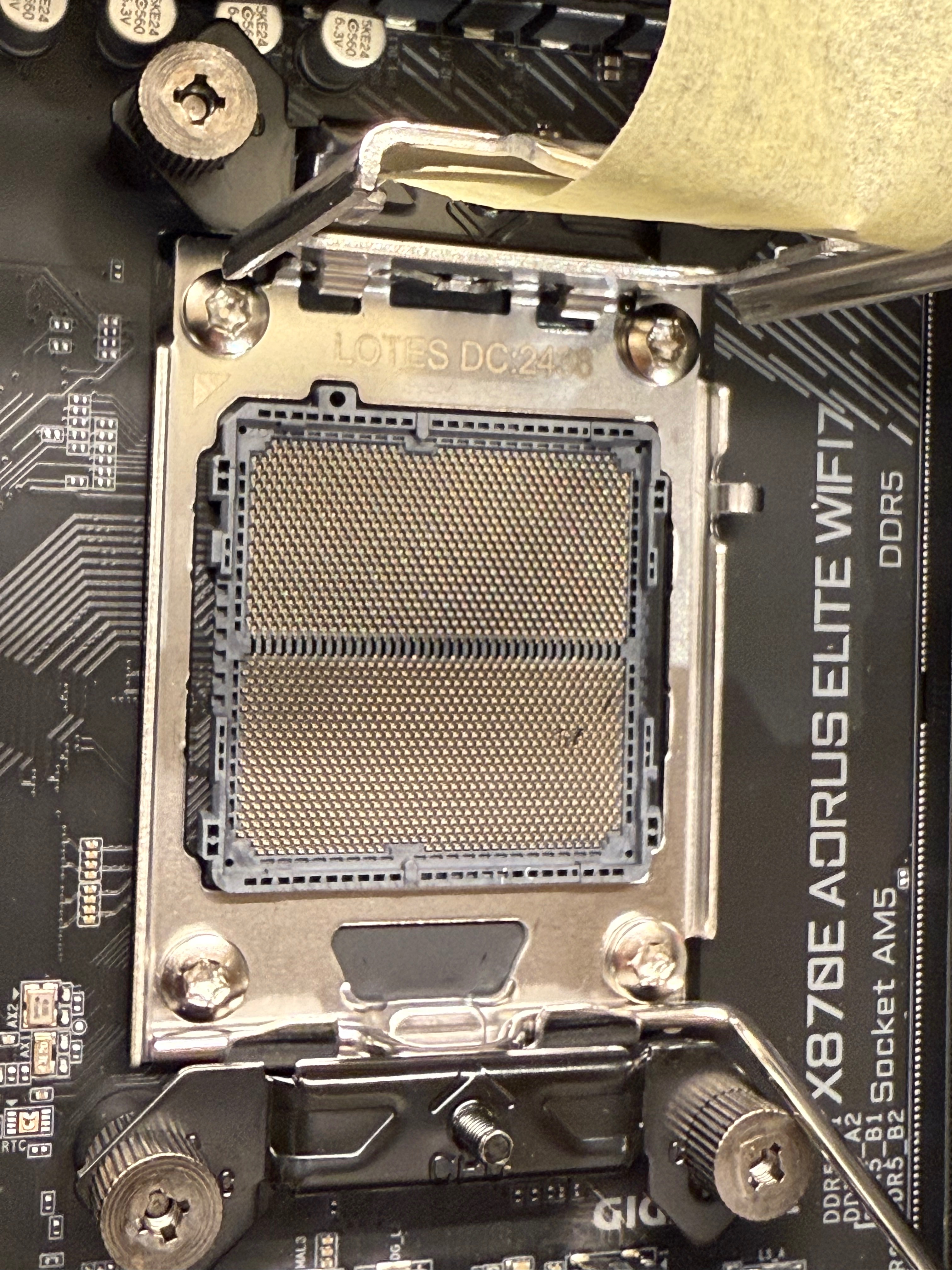

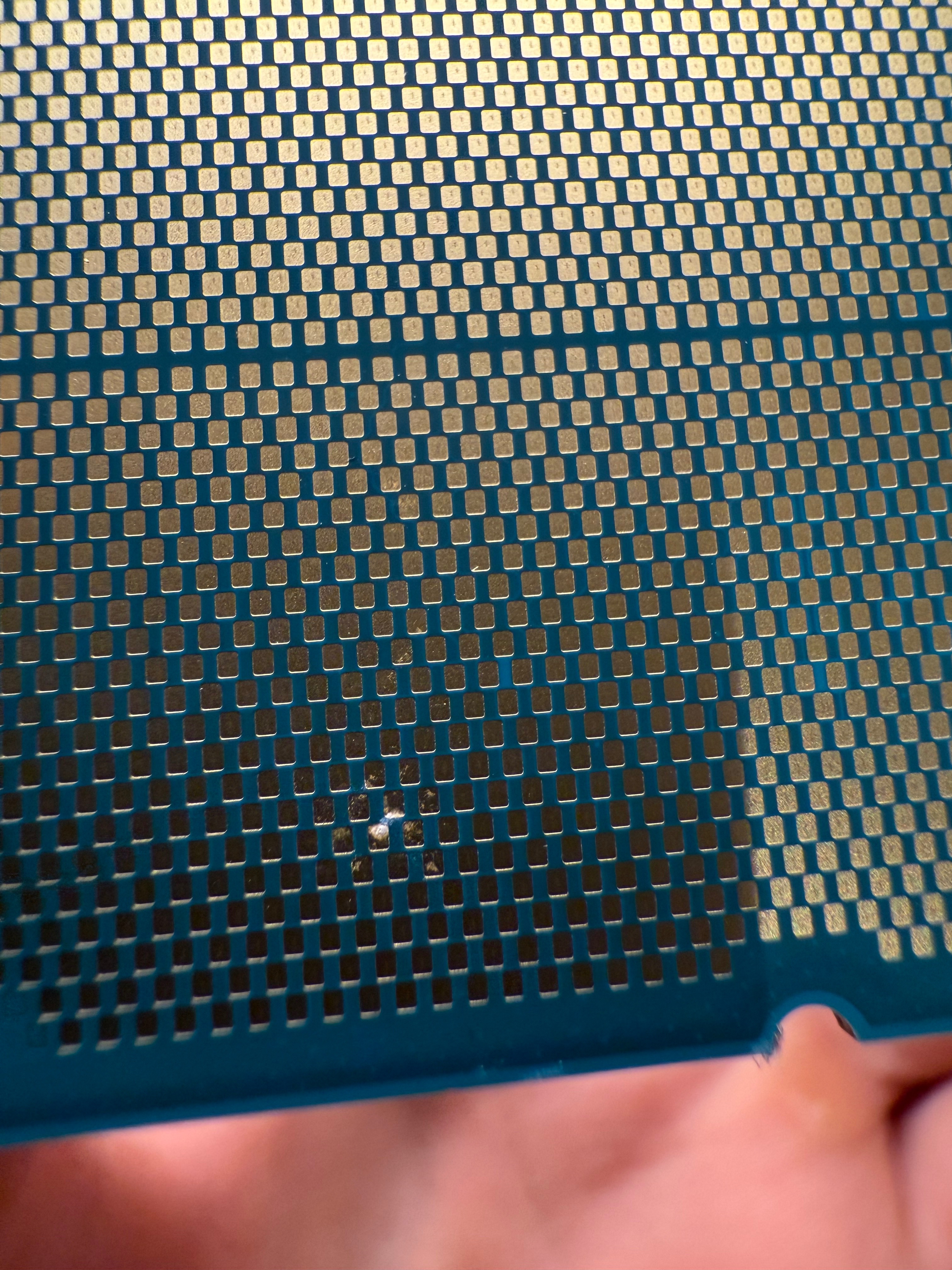

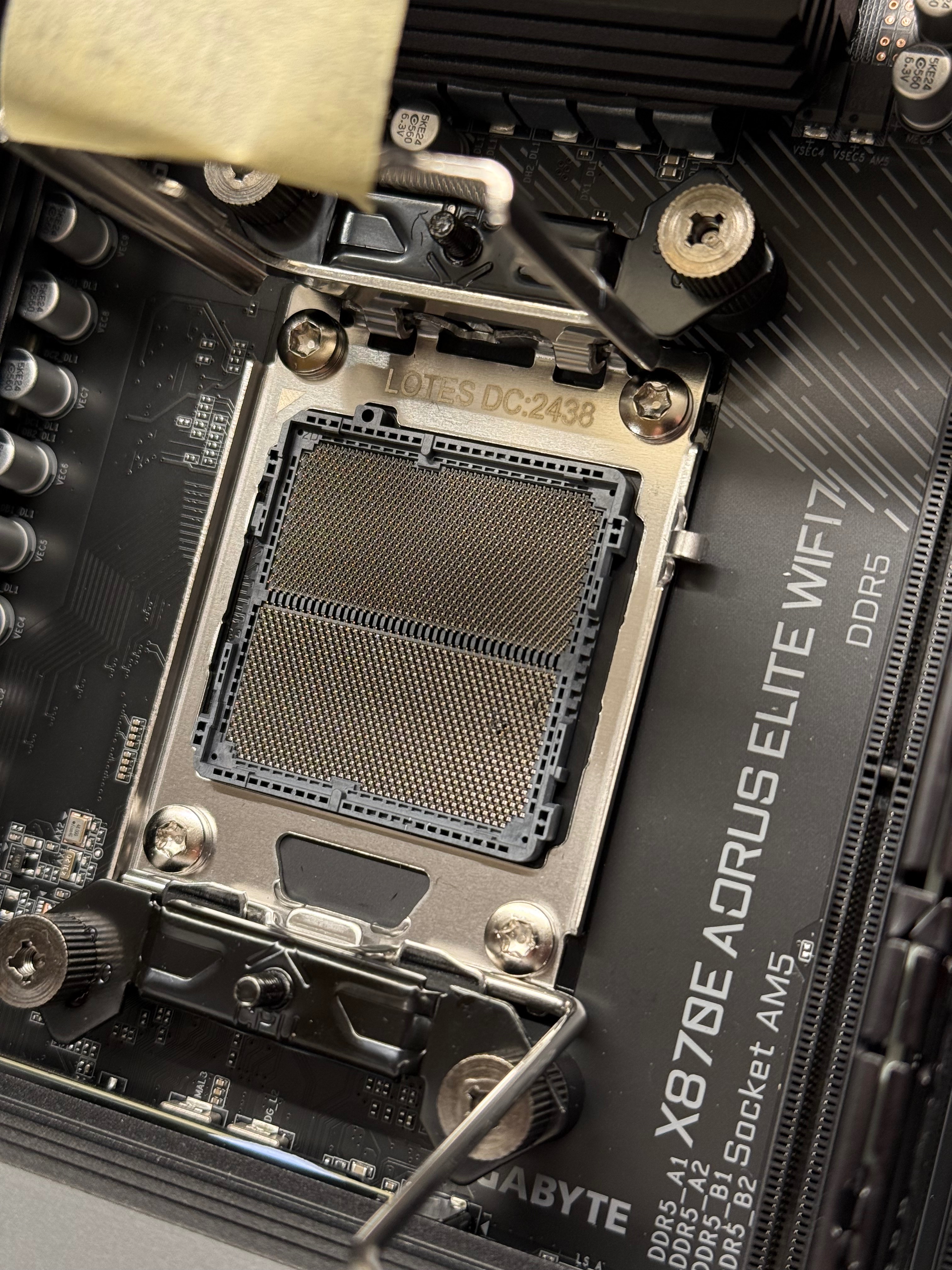

Der Reset hat wie erwartet nichts gebracht also habe ich den Kühler und die CPU entfernt. Es sieht wirklich so aus, als wären PINs auf dem Sockel beschädigt.. Ist mir bei der Montage nicht aufgefallen, aber würde auch sagen habe alles ordnungsgemäss gemacht. Liegt es daran und falls ja lässt sich das irgendwie richten oder habe ich bereits alles zerstört?
Das Bild musst du mit offener Verriegelung machen, denn es geht um die Pins, die sich im Sockel befinden.
Kann es jetzt nicht richtig sehen, aber der Bereich sieht nicht gut aus.

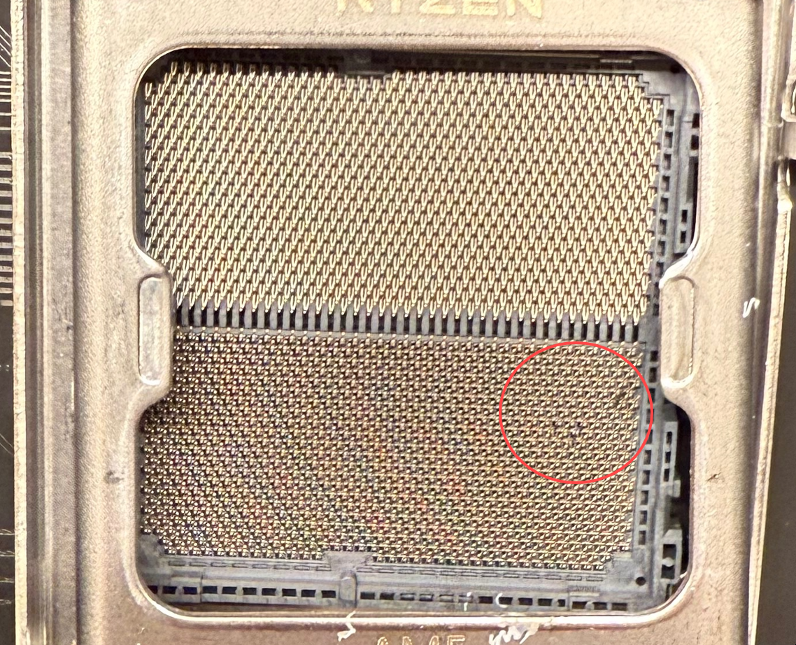

Mach mal mehrere Bilder aus verschiedene Blickrichtungen.
Und ja, mit verbogene Pins kann und wird es daran liegen. Da hilft natürlich das Herausnehmen des Prozessors nicht, weil sich verbogene Pins nicht von alleine wieder zurückbiegen.
Mit einem guten Auge und einer feinen Pinzette kann man es versuchen. Aber ist nicht einfach und ist auch nicht sichergestellt, dass du sie wieder hinbekommen wirst. Händler machen hier leider Probleme und gehen von einem Eigenverschulden aus.

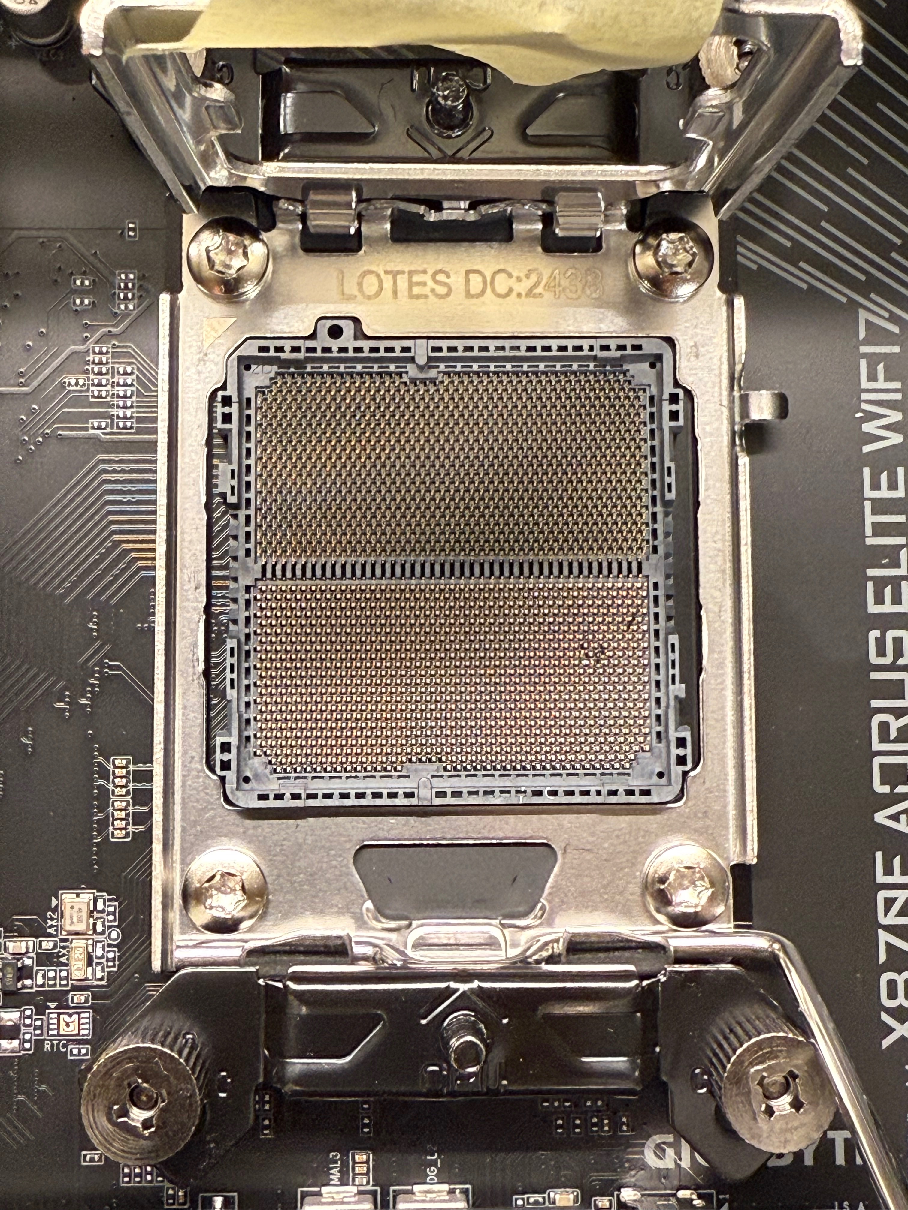

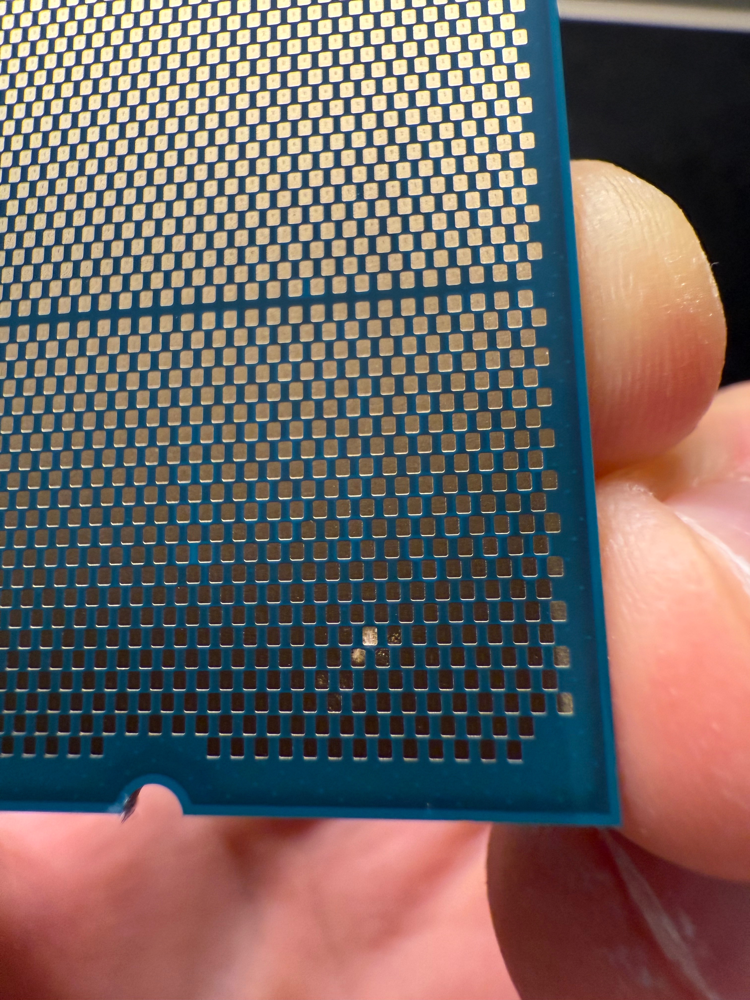

Habe versucht bessere Bilder zu machen.. Naja ich wage zu bezweifeln, dass ich das schaffe.. Dafür fehlt es mir an einer ruhigen Hand.. Muss in einem solchen Falls das ganze Board getauscht werden oder gäbe es Alternativen?
Ja, die Pins sind in dem Bereich was ich bereits gekennzeichnet habe verbogen.
Du kannst in diesem Fall nur das komplette Board austauschen. Hersteller reparieren aber manchmal auch kostenpflichtig den Sockel. In dem ein neuer Sockel eingelötet wird.

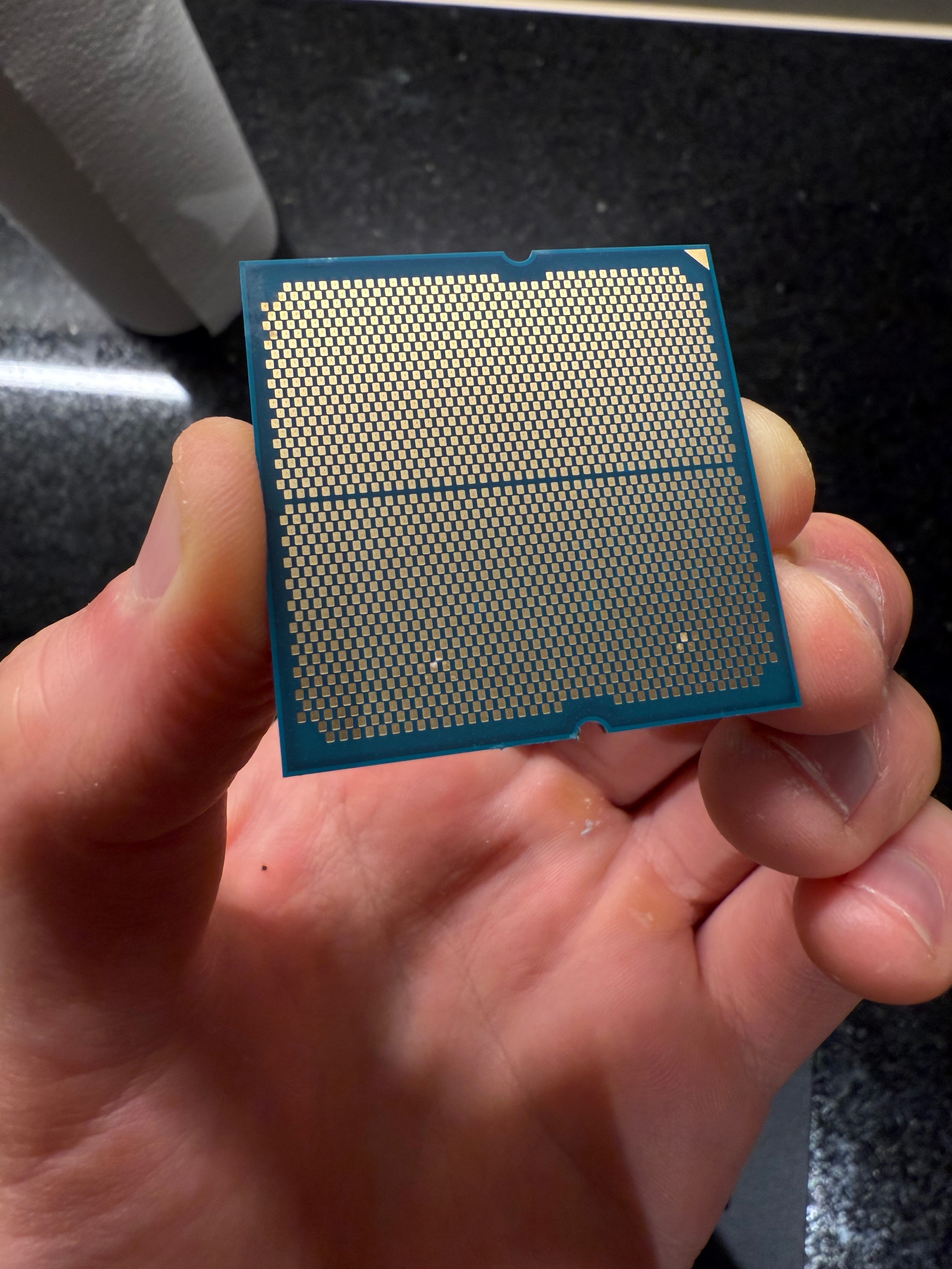

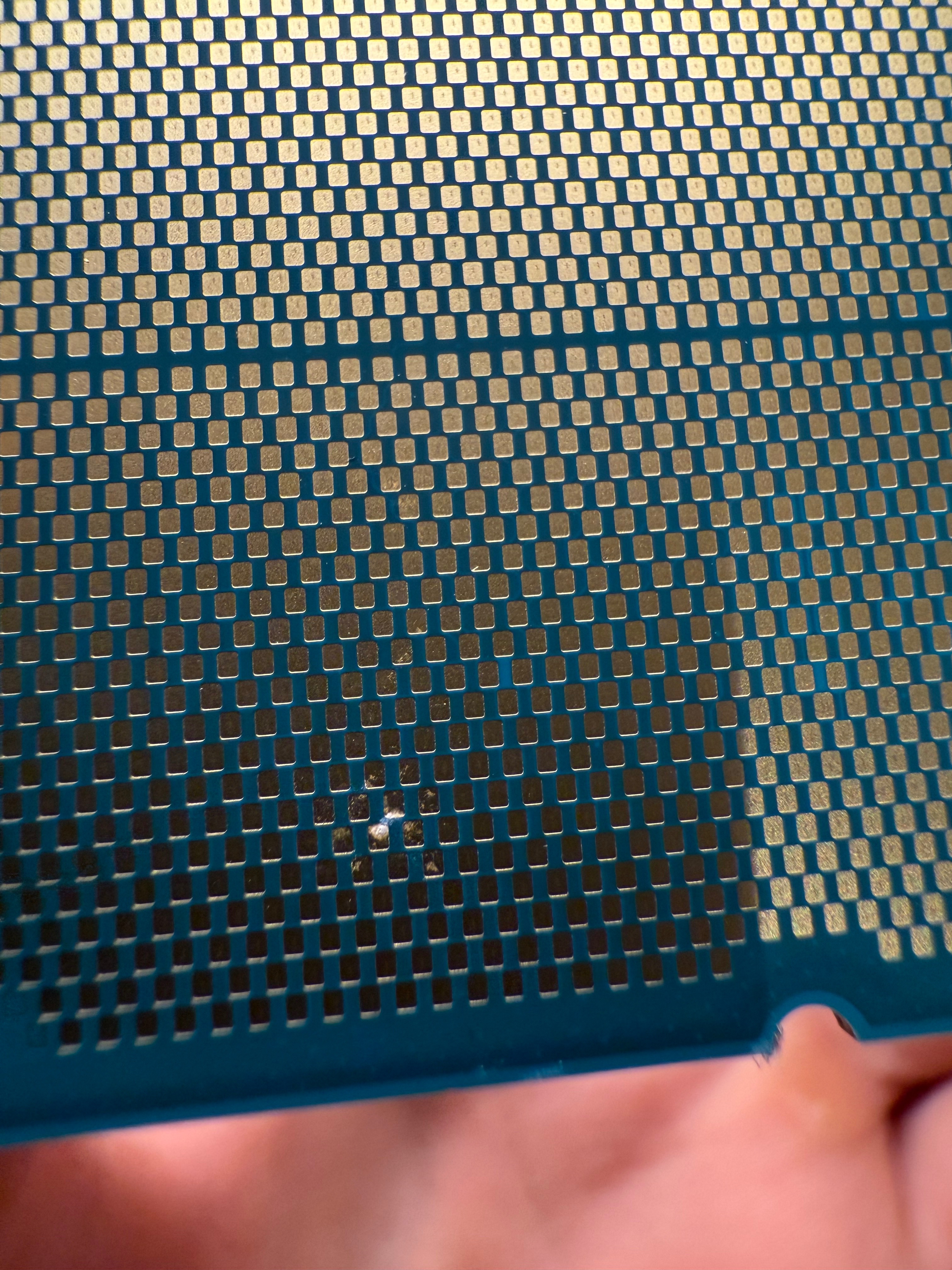

Wenn ich gewusst hätte, dass AMD hier so heikel ist.. Nun.. ich glaube ich habe das Board jetzt komplett geschrottet. Wenn ich es richtig gesehen habe ist ein PIN abgebrochen... Bitte sagt mir einfach, dass nicht auch die CPU im Eimer ist. Wenn ich sie so anschaue sehen einige Kontakte auch seltsam aus

Das kann ich aus den Bildern nicht beurteilen.
Die Kontakte einer CPU halten aber normalweise mehr aus.
Vielleicht ist es nur eine leichte Verunreinigung, weil mit dem Blitzlicht auf Bilder vieles erkenntlich wird, was man normalerweise gar nicht sehen würde. Da kommt dann Staub und auch Schmutz besser heraus. Versuche es mal mit Isopropanol zu reinigen.
Reaktionen: Naru
Also sollten normalerweise die PIN's die CPU nicht beschädigen können, auch wenn diese "geknickt" sind? Werde Morgen schauen ob ich Isopropanol auftreiben und die CPU reinigen kann. Aber das Board ist wohl nicht mehr zu retten.. Fast 300 Tacken verbannt.. sehr teures Lehrgeld :'(
Nein, es seiden, die Pins haben einen Kurzschluss verursacht. Aber dann ließe sich dieses auch an der Färbung der Pins und der Kontakte am Prozessor ersehen. Ich sehe aber auf deinen Bildern keine Verfärbung, die auf einen Kurzschluss schließen würden.
Aber in diesem Fall waren die Pins bereits zuvor verbogen gewesen.

Ohweh :/ könnte man das messen? Oder blöde gefragt.. Wenn ich jetzt ein neues Board kaufe und diese CPU einsetzte besteht wiederum die Gefahr, dass das Board durch eine defekte CPU Schaden nimmt?
Mach erstmal den Prozessor mit Isopropanol sauber und dann sehen wir weiter.
Kann es dir nicht mit Sicherheit sagen, aber ich glaube nicht das der Prozessor einen Schaden hat. Ich kann dir aber nicht die Sorge nehmen, dass du ein neues Board nicht beschädigen würdest.
Keine Ahnung, bin kein Elektriker, der sich in dieser Materie gezielt auskennt.
Reaktionen: Naru und Lunixas

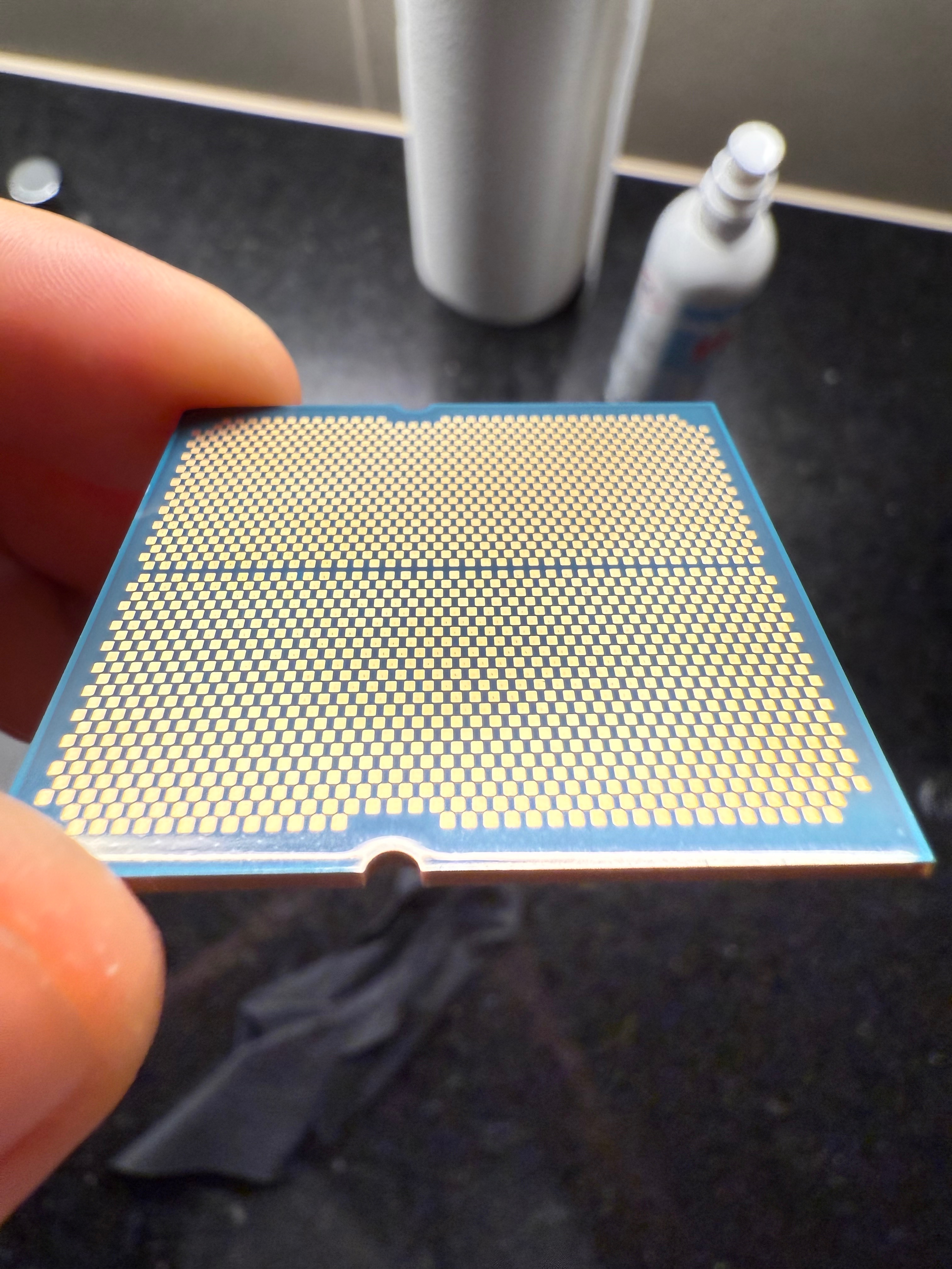

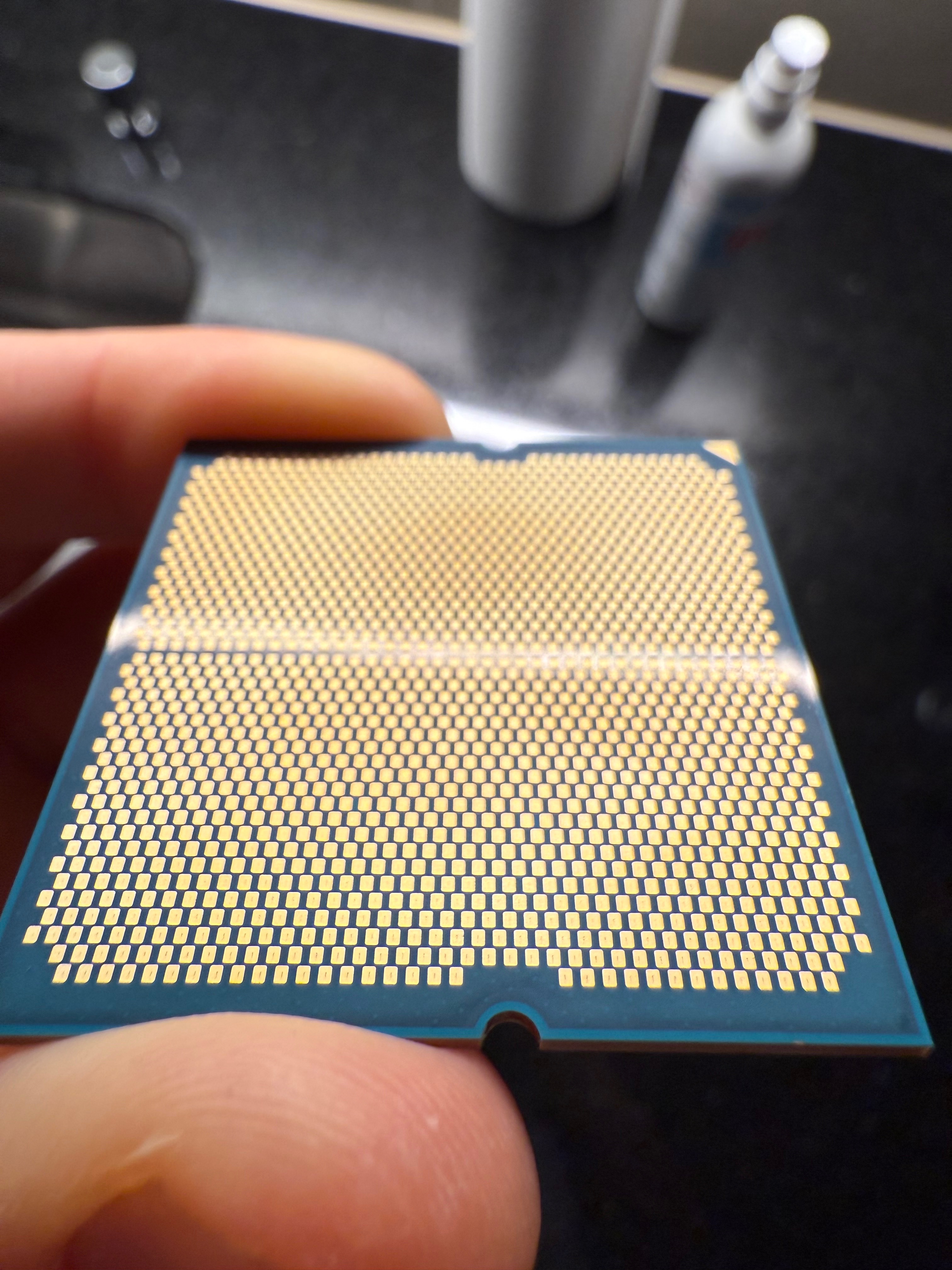

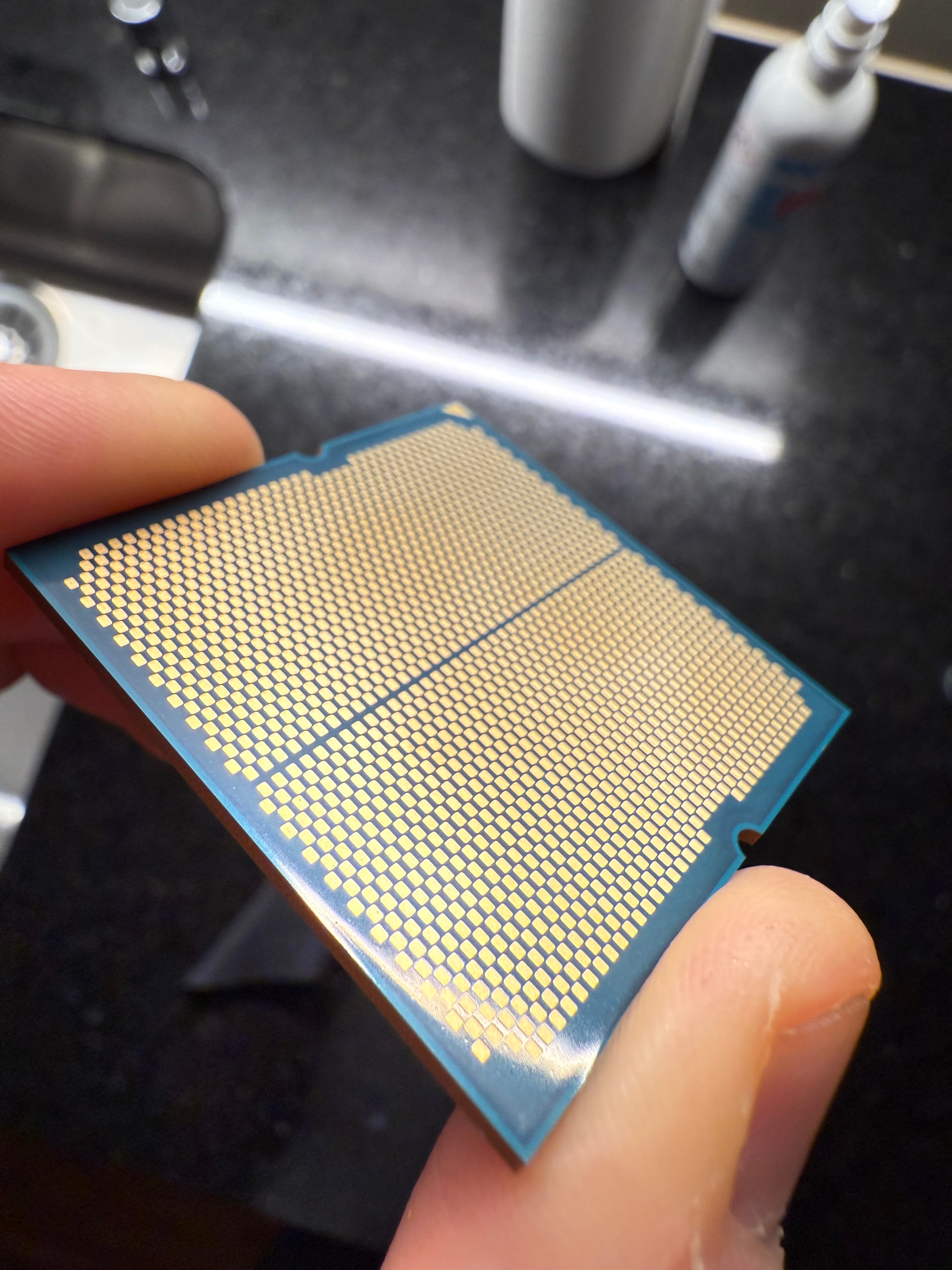

Moin zusammen

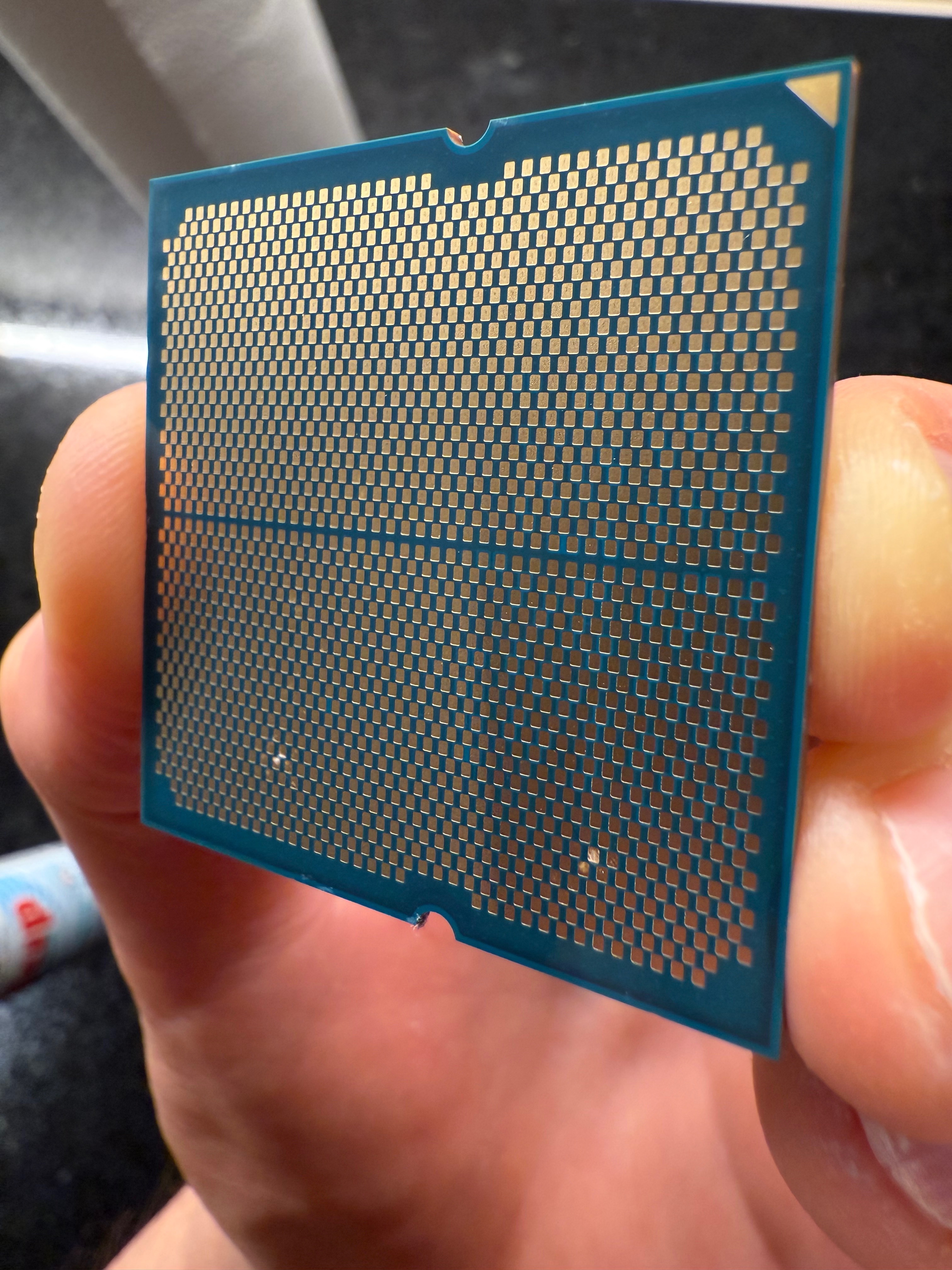

Update nach sehr vorsichtiger Reinigung sehen die Kontake der CPU nun eigentlich alle wieder Ok aus.. Das lässt mich hoffen. Daher glaube ich es zu wagen ein neues Board zu bestellen.. Oder was meint ihr?

Genau, wahr wahrscheinlich nur etwas Verunreinigung wie z.B. Fingerabdrücke oder WLP.
Sieht gut aus und wie bereits geschrieben sehe ich keine Spuren eines Kurzschlusses, daher sollte die CPU in Ordnung sein.
