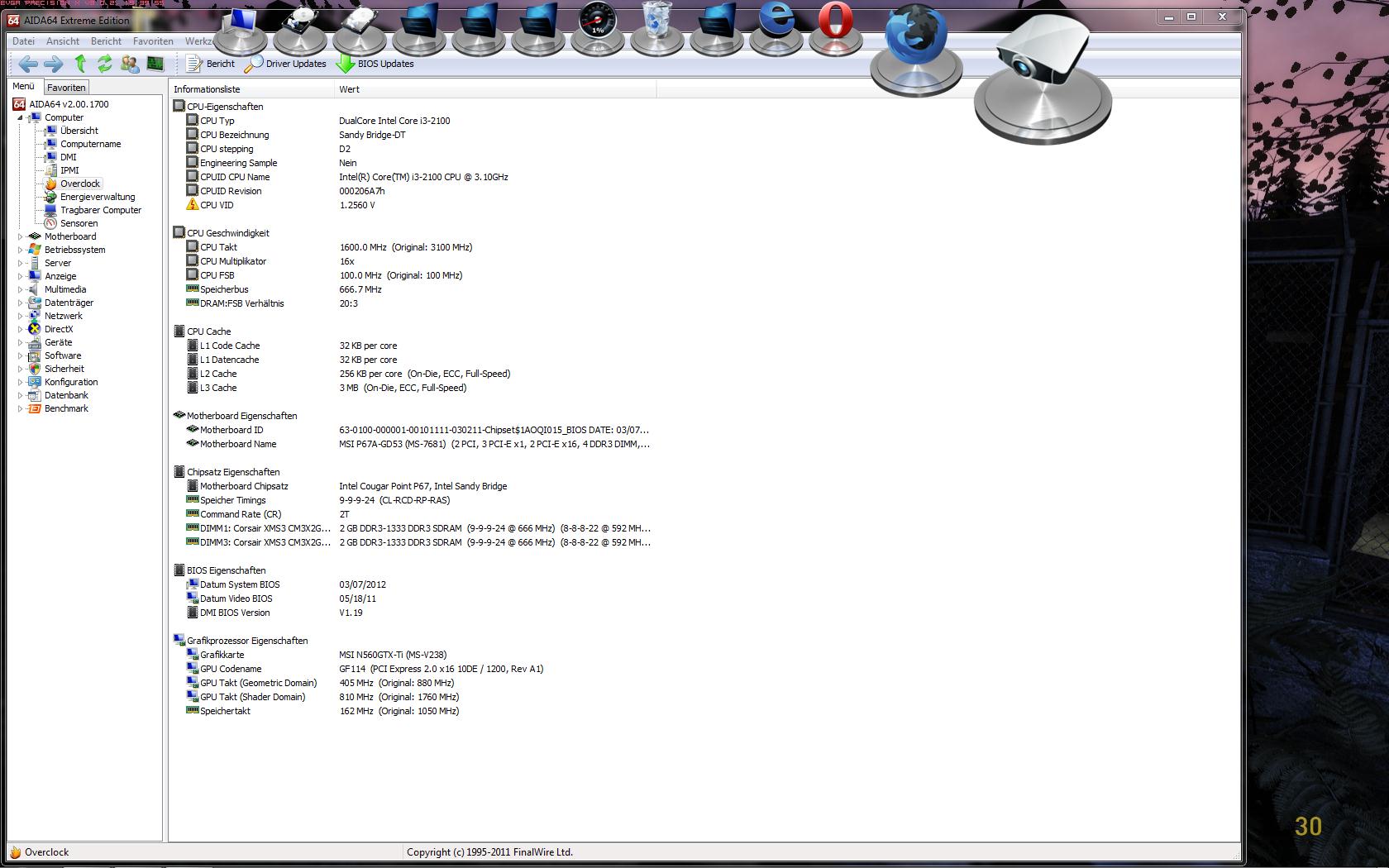

Aber wenn ich ihn getaktet habe spinnt der ein wenig glaube ich . Über CPUZ und HW INFO sehe ich das die im idle der takt NIE runter geht der bleibt immer auf 4,4ghz ist so getaktet.
die spannung spring zwischen 0,96 und 1,2059 immer hin und her aber bleibt nie stabil bei 0,96 im idle sprich die spannung geht immer hoch und runter . energiesparmodis sind aktiv C1 EIST ist an und C state ohne beschräkung . Aber irgend wie geht die mhz zahl nicht runter was er ungetaktet macht. SPringt er von 3,4ghz auf seine 1,6 und bleibt da auch ...
Vielleicht könnt ihr mir weiter helfen danke ;)
Jau altes cpu z installiert fluppt auch so weit stimmt also taktet runter :D
dann habe ich noch eine zweite frage , Wenn ich in der energie verwaltung auf höchstleistung gehe sollte es nicht sein das die cpu nicht mehr runter taktet ? sie bleibt da auch auf 1,6 ghz laut anzeige und laut hw info auch minimaler leistungszustand steht bei 100% ?
Hab ich da was falsch gemacht ? oder was einer wieso das so ist ? ^^
