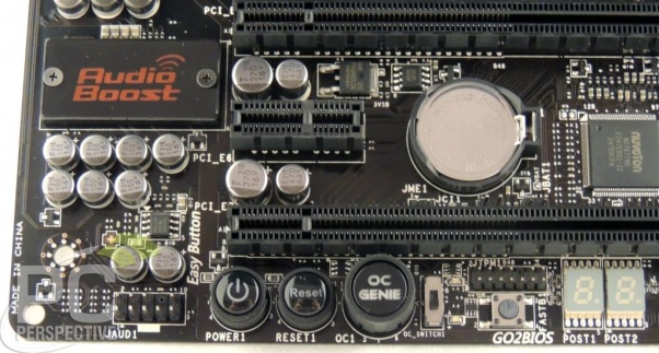

Scheint ja wohl der RAM zu sein. Schon mal so was wie CMOS clear beim Mainboard gemacht?
Jumper ist bei der batterie:
@CMOS Clear: Siehe Handbuch. Batterie raus etc.

Der gute stunni_stun ist am schrauben. Batterie bitte nur Stromlos entfernen, und nach ein paar minuten wieder rein damit.. fertig.

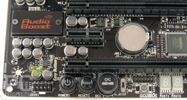

Das Mainboard hat ein BIOS-Switch versuch mal BIOS-B, oder hin und her A>B, B>A,
