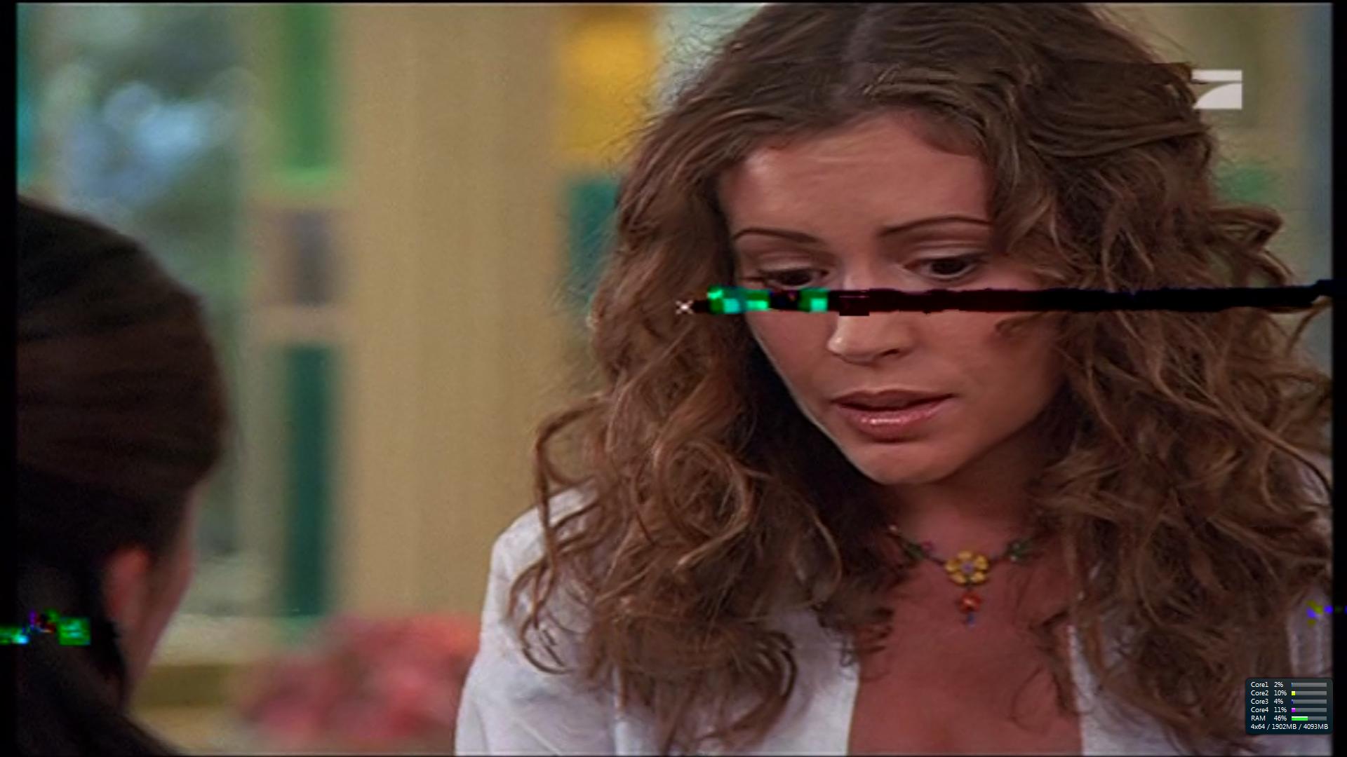

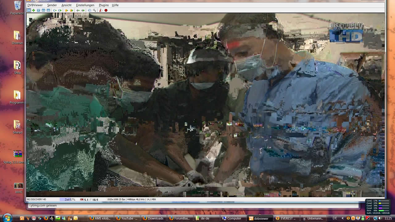

hallo
ich poste hier mal etwas bei .
system:
Q6600@3GhZ
4GB RAM
Gigabyte P35-DQ6
8800 Ultra
TT S-3200
Codec für mpg - mainconcept
h.264 - mainconcept
zuspielgerät über hdmi ist ein samsung LE40 M87
eigentlich läuft alles ruckelfrei und wunderbar auch 1080p von premiere hd und discovery hd
nur
alle paar tage, egal ob hd oder normales tv bekomme ich diese lästigen streifen mit tonaussetzern.
ich tippe mal stark auf ein codec problem aber ist ja komisch das es nur alle paar tage auftritt oder?
