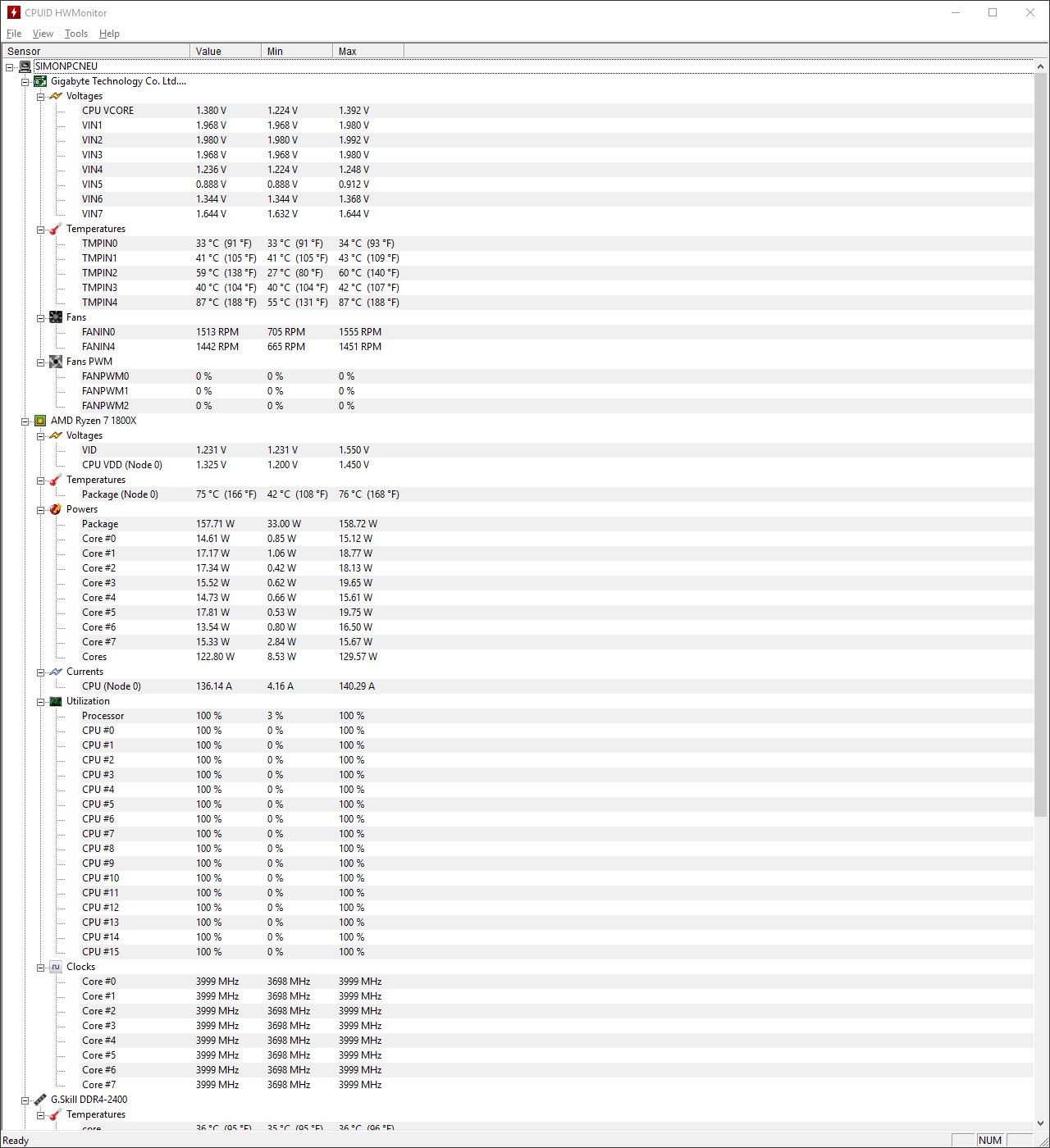

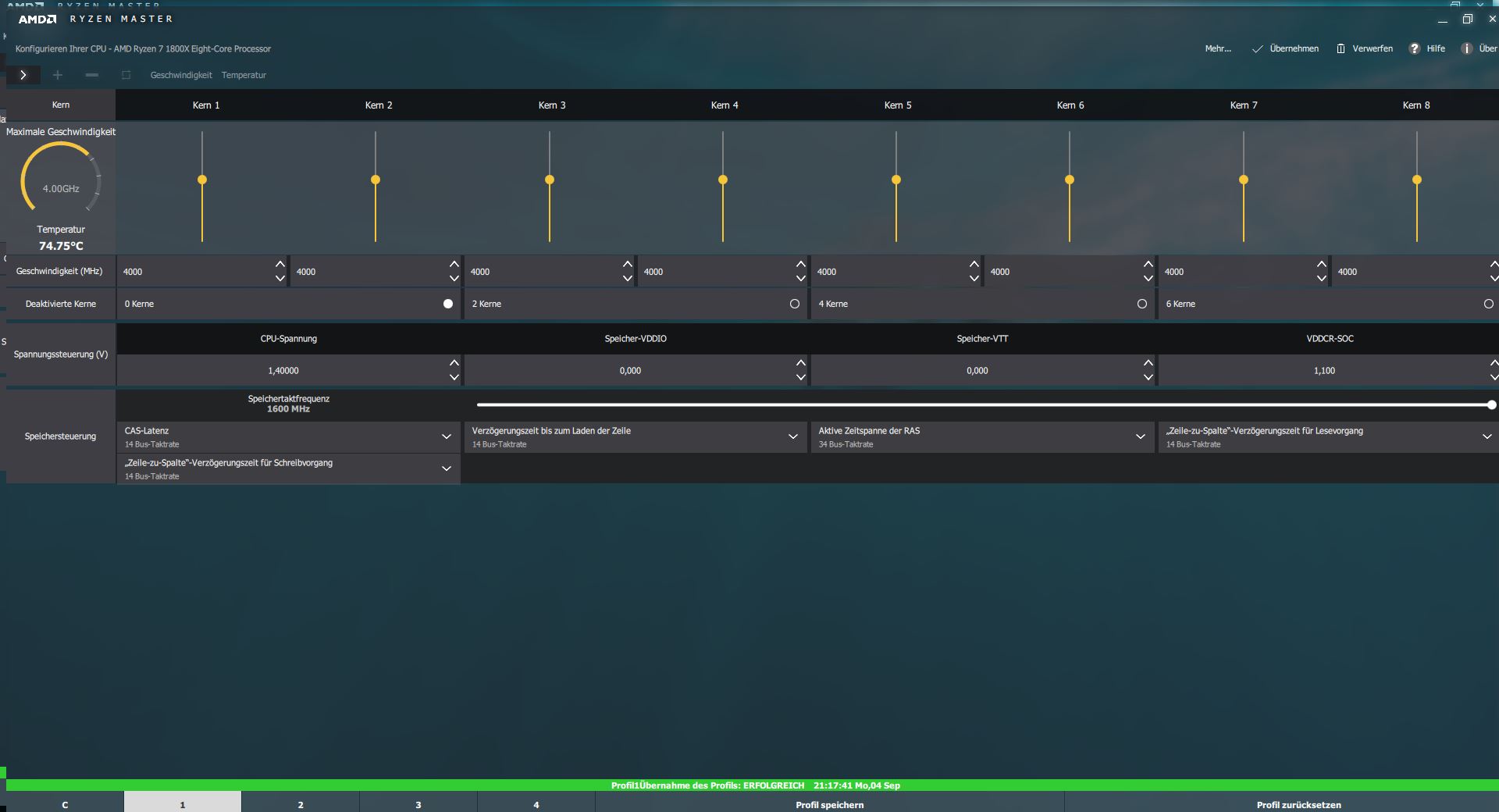

So habe mal die Temps getestet. Folgendes System ist grade bei mir unterwegs:
Den Ryzen hatte ich eigentlich auf Stock laufen. Ich musste ihn aber, um den Kühler auszureizen, übertakten.
Ryzen 7 1800x @ 4,00 Ghz, 1,4V mit Noctua NH-u14S
EVGA 1080 TI FE
Gigabyte AX370 K7
GSkill Flare X @ 3200 Mhz 14-14-14-34
Das alles in einem offenen Aufbau. (Habe grade ein Projekt am Laufen und da ändert sich noch ständig was)
Bei Prime 95 habe ich dann den Max Heat Test durchlaufen lassen und nach jeweils 15 Min gescreenshoted:
2 Lüfter (NF A 15 PWM) @100%

1 Lüfter @100%

Vielen Dank für den Test! Gute 5° Unterschied sind doch schonmal erfreulich :) Darf ich fragen mit welchen Lüftern du genau getestet hast?
Ja ja das hab ich schon gesehen, die Frage war eher mit welcher Maximaldrehzahl die laufen. Der A15, der dem U14S beiliegt, schafft nämlich 1500rpm, wohingegen der normale A15 nur mit maximal 1200rpm läuft.
Laut dem HW Temp Screenshot laufen beide mit ca. 1500 rpm. Einer war aber der Lüfter der beigelegen ist.
