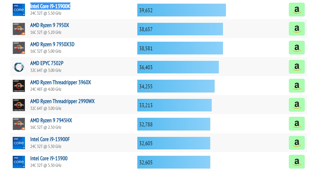

ein 13900K macht z.b. 37600 in r23 cinebench
https://www.guru3d.com/articles-pages/intel-core-i9-13900k-review,10.html
sicher das dein Problem nicht woanders liegt? welches Mainboard und welcher ram und settings?
kann mir eigentlich nicht vorstellen das dein 13900 so extrem wegen Temperatur throtteln soll.. der cinebench ist doch ziemlich schnell durch, da wird der cpu kühler doch gar nicht heiß, würde ich mal so behaupten..
wie sind denn die temperaturen zum ende des benches der cpu, vielleicht auch einfach nicht richtig zusammengebaut?

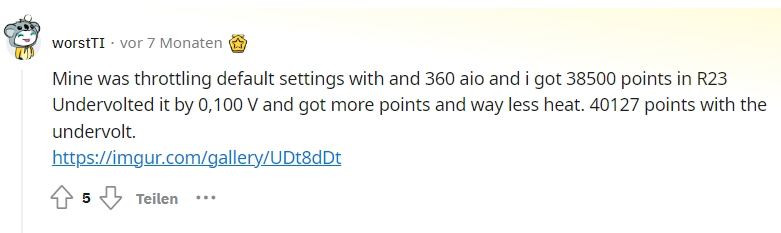

zum Thema undervolting, von reddit
-0,1v und 4% mehr leistung.. naja, das ist nicht fühlbar, würde mir dafür gar nicht die Arbeit machen mit Spannung zu experimentieren und am Ende das Risiko haben dadurch irgendwo Instabilität ins System zu bringen

wenn es ein Non K ist, dann gibt es gar kein Problem.. schneller ist der einfach nicht.
Wird vermutlich mit nicht so schnellem Ram betrieben
~32500 wären z.B. total normal, 39000 wird ein normaler 13900 ohne K nie erreichen, auch keine 35000
also alles ganz normal :)
