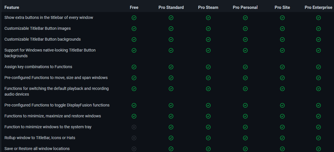

Früher habe ich immer https://www.displayfusion.com/ verwendet. Damit konnte man alles lösen, was Windows eben nicht kann.
Seit W10 habe ich aber kaum mehr dafür Verwendung gehabt bzw mittlerweile nur noch einen Monitor. Kann also nicht testen ob das Tool das hier beschriebene Problem beheben könnte.
Edit: die unterste Funktion klingt zumindest ein wenig danach

Wenn es nur um die Funktion geht, sich Fenster zu merken, dann gibt es im Netz zu Haus Tools dafür.
