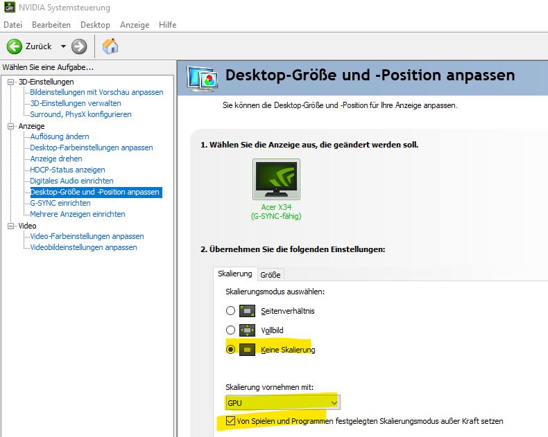

Also du willst aud deinem (double-width-QHD) DWQHD, Vollbild bzw. Borderless-Window, von UWQHD oder WQHD Inhalten. Mit rechts/links schwarzen Balken und auf keinen Fall ein gestretchtes Bild.
Schau mal ob am Bildschirm in dessen Menü, sowas wie "immer auf Vollbild ausfüllen" aktiv ist, das kann schon die Ursache sein.
Wenn du die Einstellungen nur im Game veränderst, wird es immer gestreckt werden.
Dein OSD von Monitor sollte die Möglichkeit bieten andere Auflösungen einzustellen, dann aber mit entsprechenden schwarzen Rändern, aber sollte klar sein, das sich das nicht vermeiden lässt.
Ob man aber glücklich wird, jedes mal im OSD die Auflösung anzupassen, ich für meinen Teil sage nein.
