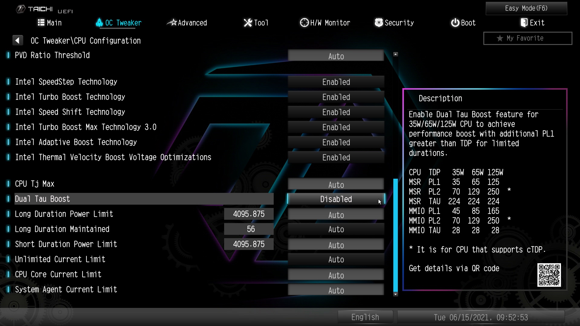

Dual Tau Boost - Was ist das?
Tau = griechisches T für ein englisches T(ime).
Dual Tau = 2 fache Zeit(überschreitung) für 2 (Über-)Leistungsklassen.
Den Rest beschreibt die Kurve von VelleX ausgezeichnet.

NatokWa schrieb:
Wenn du die Liste nochmal richtig angucken würdest .... das TAU setzt die P1 und P2 sozusagen außer kraft und überschreibt die mit 224 Watt .
Äh, nö. Tau ist die Zeit, wie lange der Boost mit PL2 oder 1 laufen darf, bevor auf Basis PPT zurück geschaltet wird.
224 sind hier Sekunden, nicht Watt. PL1 und PL2 beschreiben die Power Limits in Watt.
Hmmm, okay dann wissen wir immer noch nicht was zur Hölle Dual Tau Boost macht.
Hab das Asrock H610M
Doch, wissen wir.
1. Tau wird verdoppelt, also die Zeit, wie lange die CPU mit erhöhtem Long Power Limit (PL1) boosten darf. Nachdem Tau - bei hoher Last - verstrichen ist, schaltet die CPU/das Board auf Basis Power Limit (=TDP in dem Fall) zurück.
2. PL1 wird ggü der Intel Spezifikation erhöht, siehe die PL1 Watt Werte in der Zeile MMIO vs MSR.
Also insgesamt: die CPU darf doppelt so lange am Stück boosten und das bei etwas höherem Power Limit.

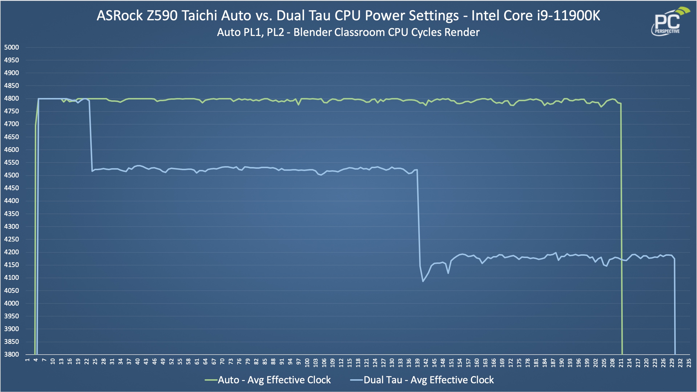

Das hier macht doch gar keinen Sinn. Die CPU läuft mit Dual Tau Boost mit niedrigerer Frequenz?

Das Diagramm vergleicht aber auch "Dual Tau" mit der Einstellung "Auto" und nicht mit den Werkseinstellungen, wie Intel den Betrieb der CPU offiziell vorsieht.
Müsste man halt rausfinden, was "Auto" effektiv bewirkt. Kann gut sein, dass das Board dort praktisch alle Zeitlimits außer Kraft setzt und der Takt nur noch durch die Temperatur begrenzt wird.
Ne. Also, jein.
Das von Intel spezifizierte Verhalten sieht vor, dass die CPU Tau, PL1 und PL2 nutzt und somit nicht ewig ungedrosselt boosten kann.
Die grüne Linie in deinem Bild ist das Boostverhalten mit ungedrosseltem dauerhaften Boost. Viele Mainboards halten sich im "Auto" Modus nämlich nicht an die Intel Spec und ignorieren Tau/PL1.
