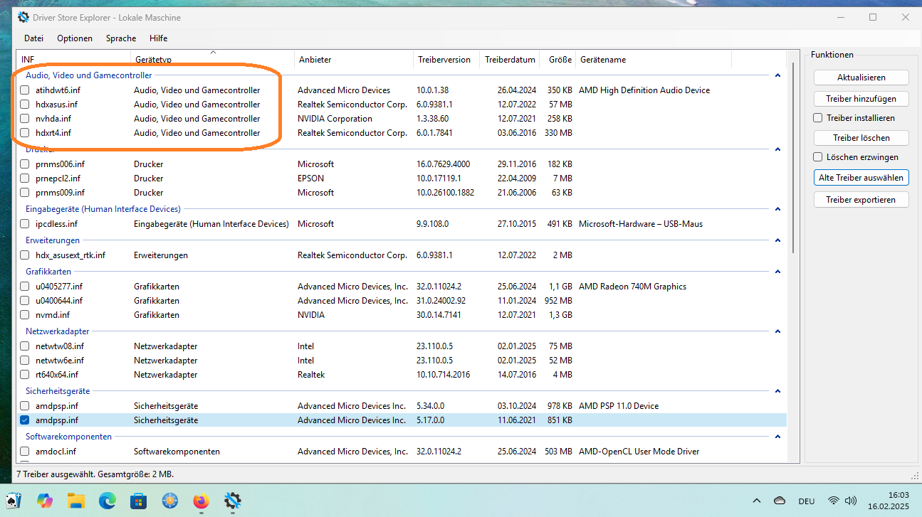

Hallo
Lade dir mal von Deskmodder - DriverStore Explorer
Starte das Tool und
1) deinstalliere mal alle Audio Treiber
2) schau gleichzeitig im Reiter alte Treiber auswählen, ob da alte Treiber sind, die die löschen kannst.
3) Installiere die Treiber der Audiokarte neu, die hast du ja von der Asus Seite.
Ponderosa schrieb:
Hallo
Starte das Tool und
