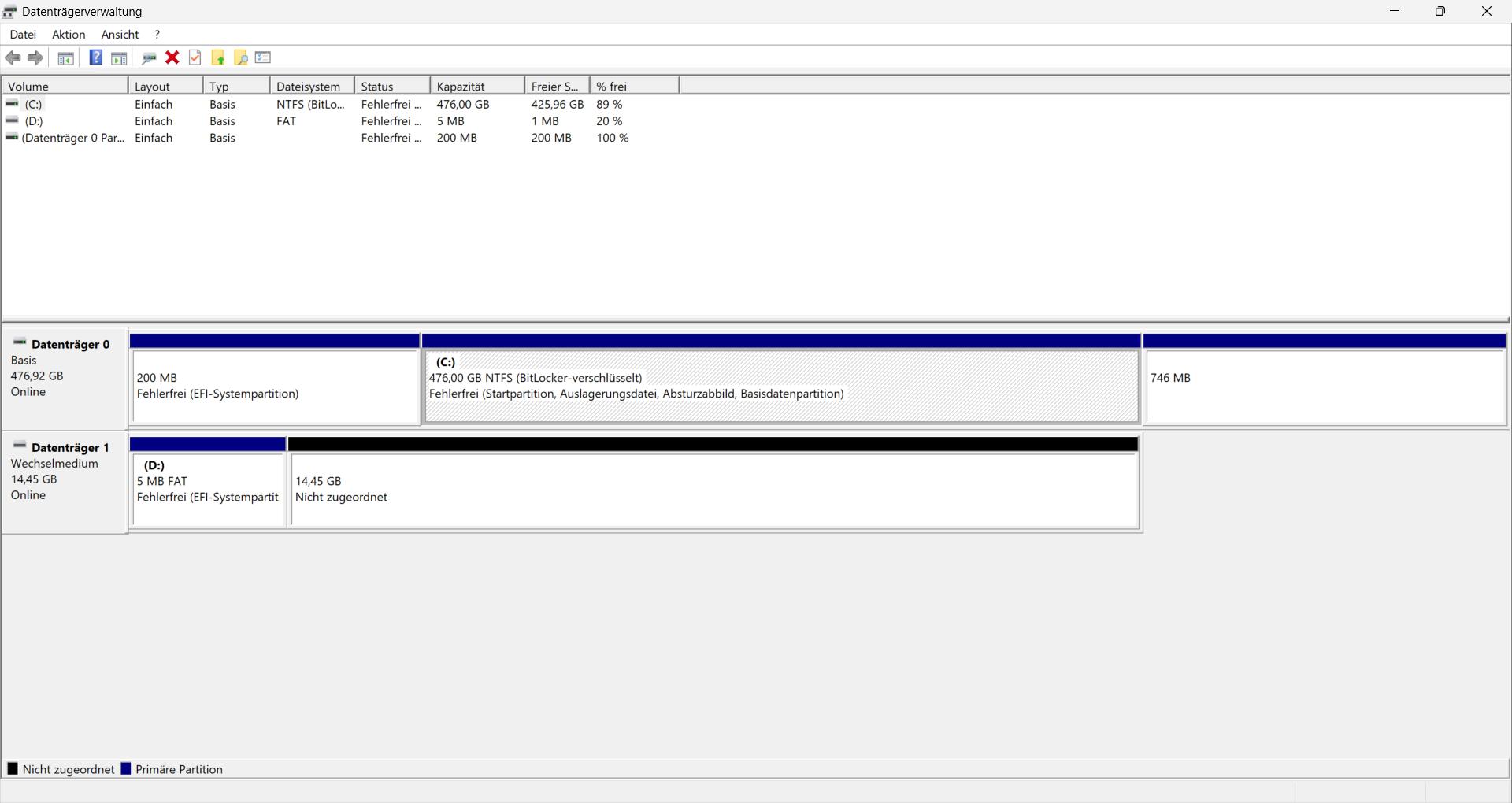

ich habe ein Laptop mit einer internen 512 GB SSD, auf der OEM Win 11 installiert ist, und will auf diese SSD zudem LMDE als Dualboot installieren. Wobei ich Hilfe bräuchte ist das Partitionieren.
In diesem Video wird zuerst in Win 11 die Partition mit Win 11 geshrinkt.
Bei mir sieht das so aus:
wobei ich nicht weiß was die 746 MB sollen.

Die 746 MB sind wohl die Windows Recovery-Partition.
Die Windows EFI-Partition soll mit Gparted vergößert werden können.
Ja. Kleiner Fehler beim GPT-Attribut. Mit
Code:
diskpart
select disk 0
select partition 4
gpt attributes=0x8000000000000001
bekommst Du das korrigiert.
Amaoto schrieb:
Aktuelle Windows-Versionen legen afaik eine mit 500 MB an.
Mööp falsch. Die aktuellste Version hat gerade damit begonnen, 200 MB anzulegen. Davor waren es eine Ewigkeit lang 100.
Reaktionen: Crisser67 und Mirlo
Danke, hat funktioniert.
