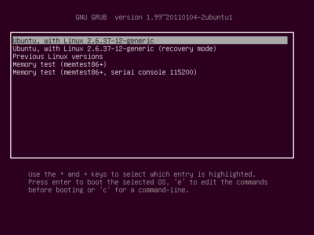

Das Ubuntu scheint doch ordnungsgemäß installiert zu sein und der Ubuntu-Bootloader ist auch da, sonst würde das Ubuntu nicht starten.
Verstehe ich das richtig, dass dieser Bildschirm nicht zu sehen ist?
Da sollte es im Idealfall nämlich einen Windows-Eintrag geben, um das Windows zu starten. Wenn man nichts macht, startet das Ubuntu nach ein paar Sekunden automatisch.
Richitg, dieser Auswahlbildschirm, bei dem zudem die Windows Partitionen angezeigt werden sollten, fehlen mir.
