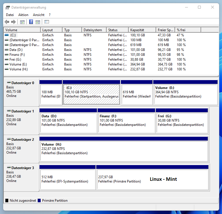

Da ist, laut den Datenträgern Screenshots, schlicht und einfach kein Linux installiert.
Eine mit Linux Mint installierte SSD sieht so aus. Da sind keine Laufwerksbuchstaben.
