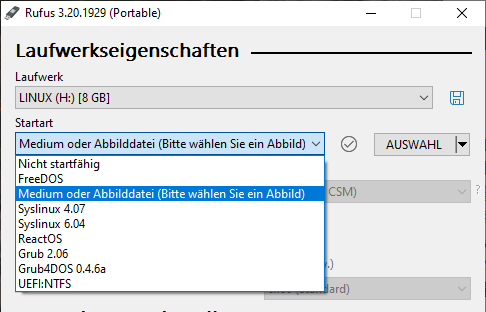

Rufus-Einstellungen des Sticks:

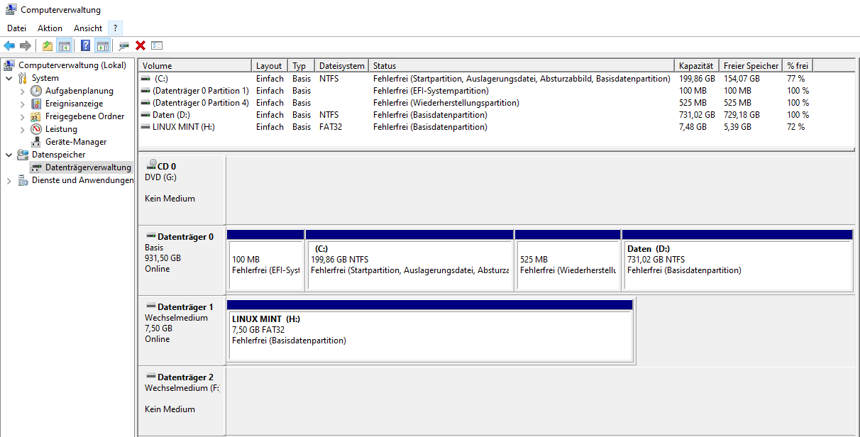

Computerverwaltung:

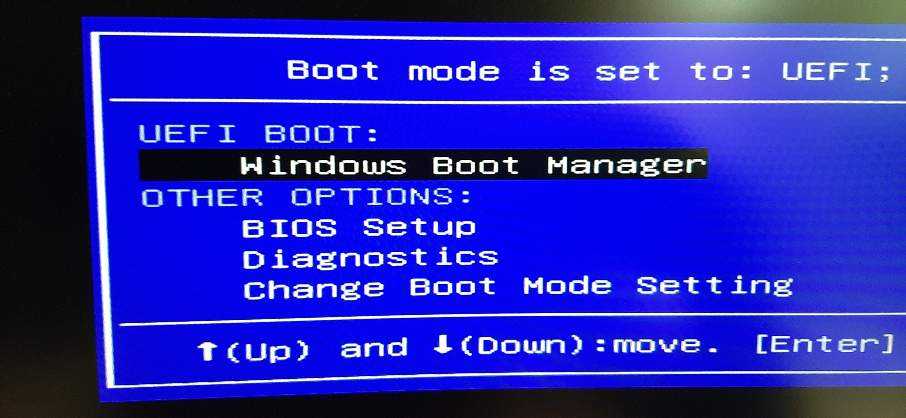

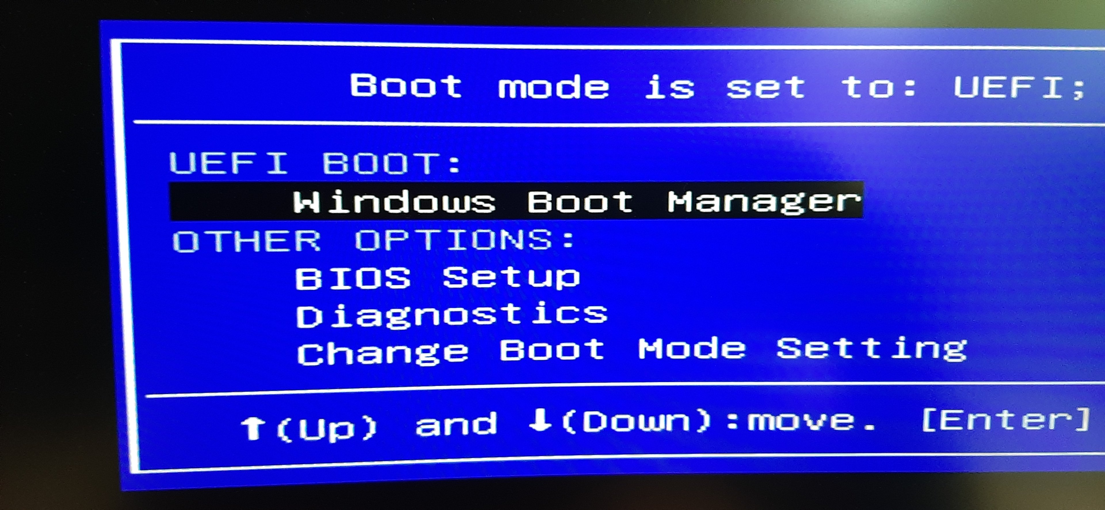

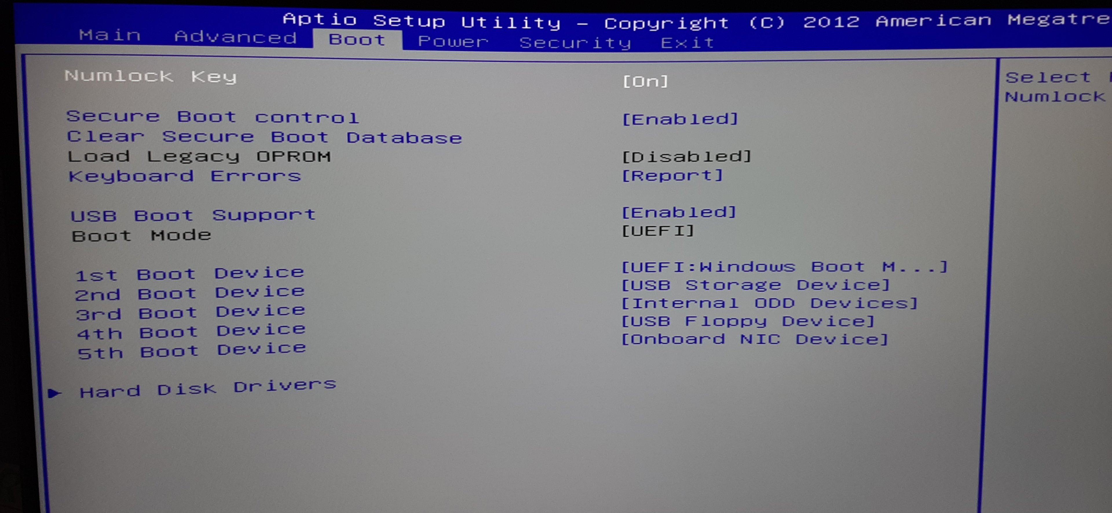

Boot Reihenfolge nach F8 (sorry, ist vom Handy)

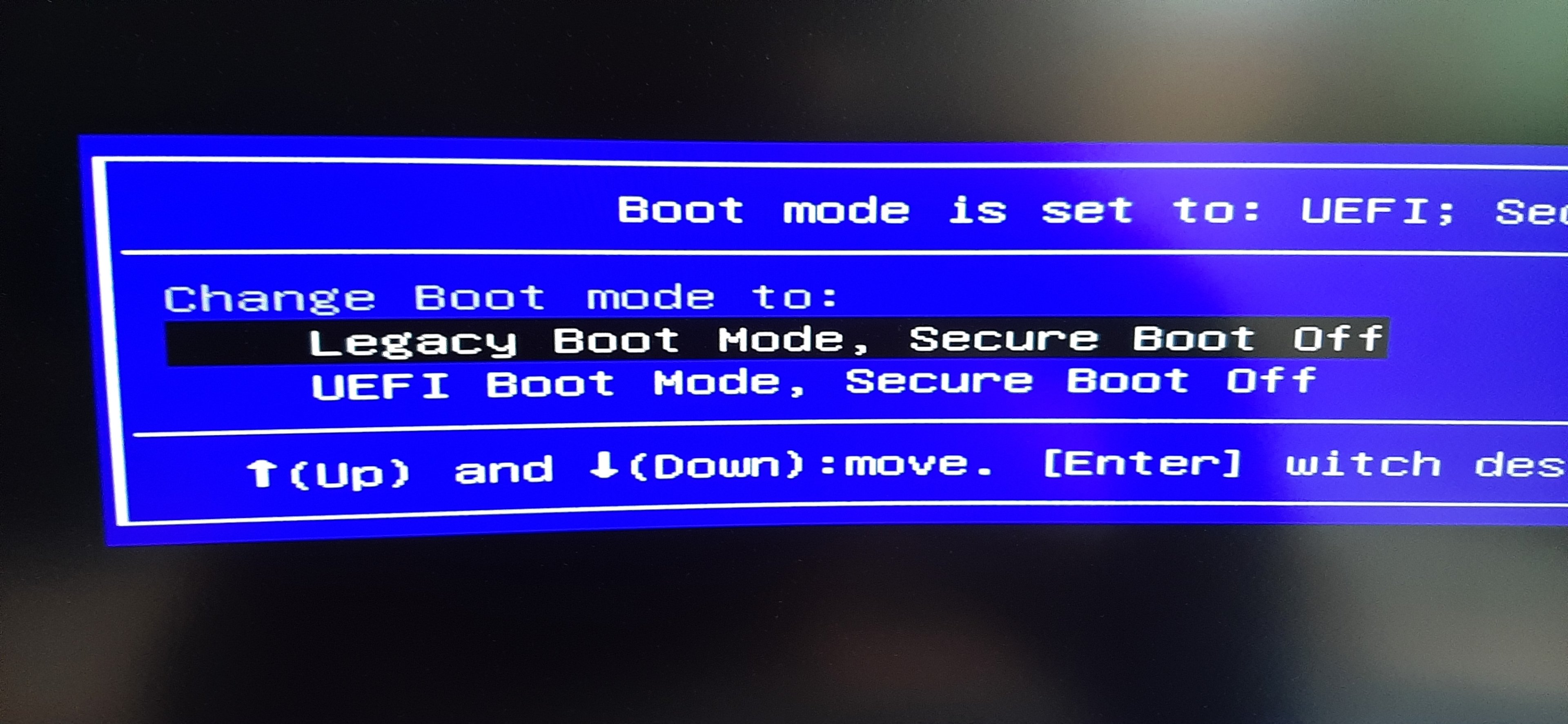

Auswahl in 'Change Boot Mode Setting'
Was muss ich noch umstellen/anpassen um ein "dauerhaften" DualBoot zu haben?
Danke und Gruß

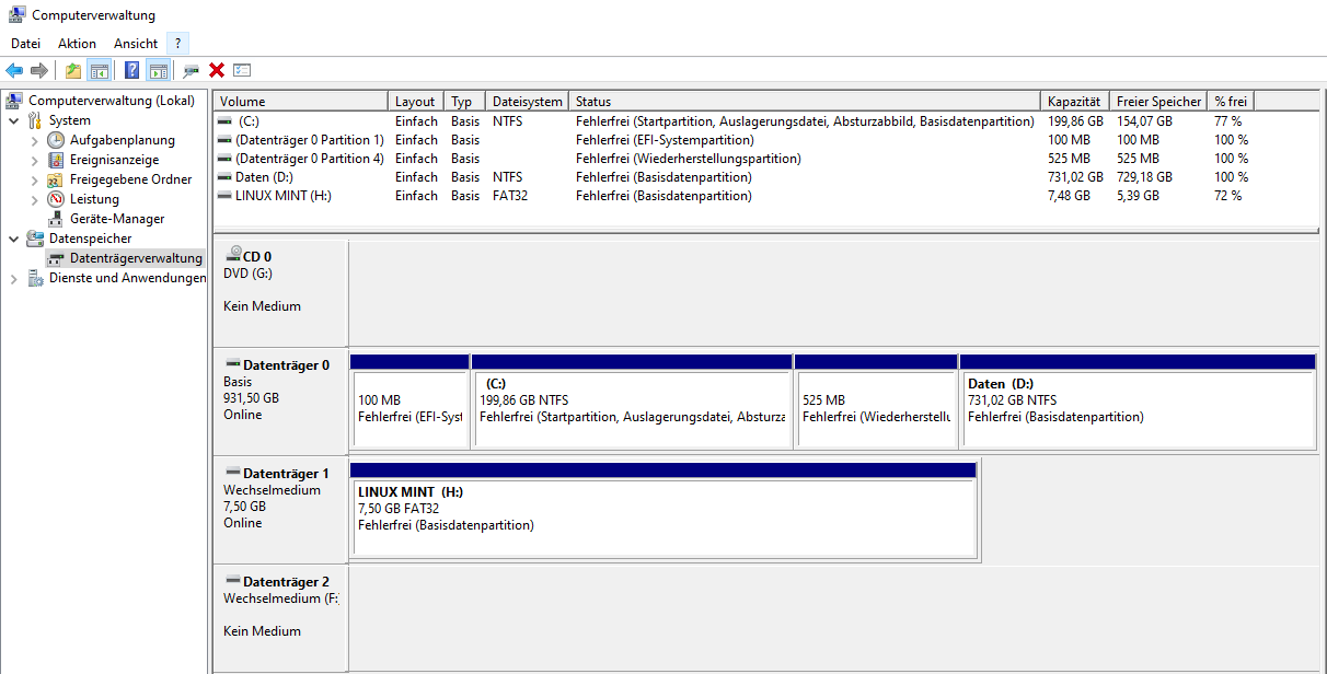

Linux als NTFS fällt mir da auf mit einem LW Buchstaben; so ist das sicher nicht richtig. Wahrscheinlich gar nicht installiert?
Darum auch im BIOS nur der "Windows Boot Manager"
Reaktionen: AxelFoley
Hirschschnaps schrieb:
das ist doch einfach nur der Name des Bootsticks?
Zum Zeitpunkt der Aufnahme des Bildes war kein Stick angeschlossen (der BootStick hatte nur 8GB und das Laufwerk ~360GB).
Nein. Das ist nicht der Bootstick da auf E: @Hirschschnaps
E: ist eine Partition da auf Datentraeger 0.
@AxelFoley
Wohin hast Du das Linux installiert?
Linux ist nunmal kein NTFS Format und daher auch kein LW Buchstabe. Sieht aus als hättest du den Stick nur als Live Umgebung gebootet.
Mache die E Partition mal weg und dann den Stick booten.
Reaktionen: BFF
Ich glaub fast Du benutzt das Live-System vom Stick.
Beschreibe mal bitte kurz wie Du das Linux auf die "Platte" installiert hast.
Das, was bei dir E ist, darf nicht zugewiesen sein. Oder sollte wenn man die Automatik des Linux Installers nutzen will. Dann kannst du diesen Platz auch anwählen und darauf wird installiert.

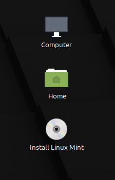

  • Auf Icon 'Linux installieren' geklickt
  • Dann das ganze Setup durch, mit Benutzername, Zeitzone etc.

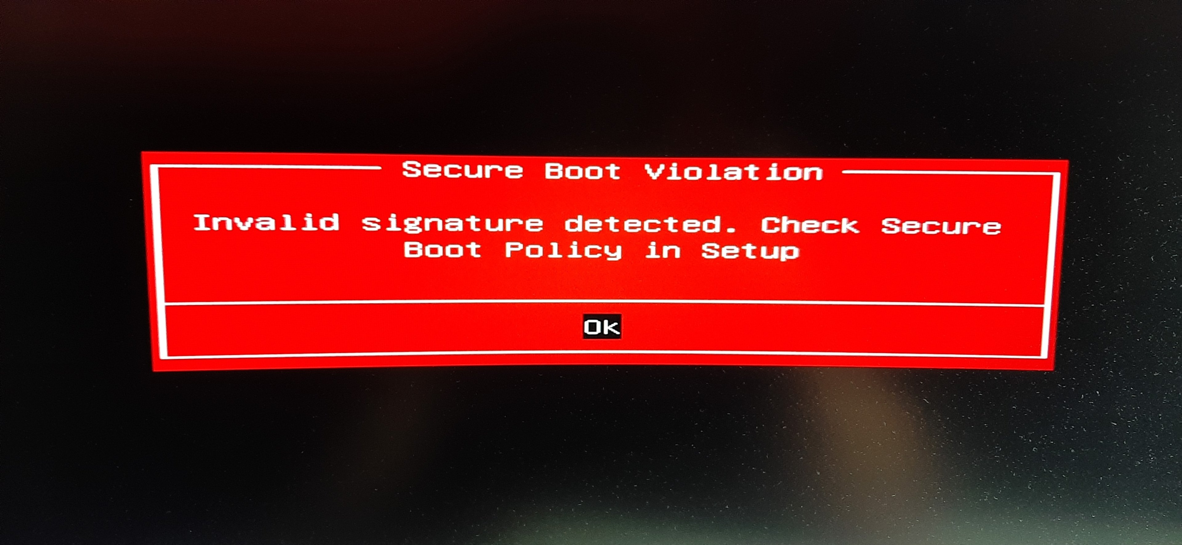

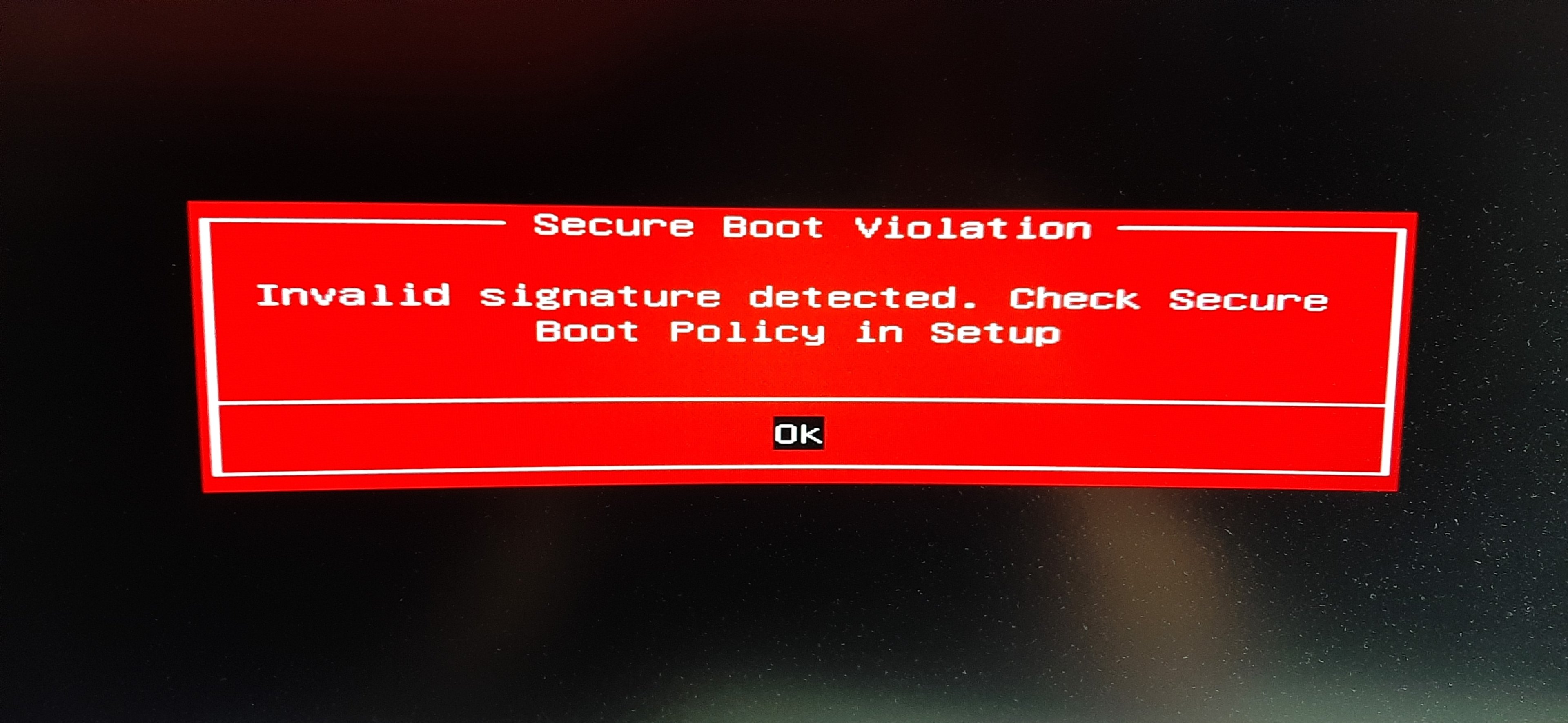

Hmmm... Ich habe zuerst die Platte E und die anderen ~65GB gelöscht

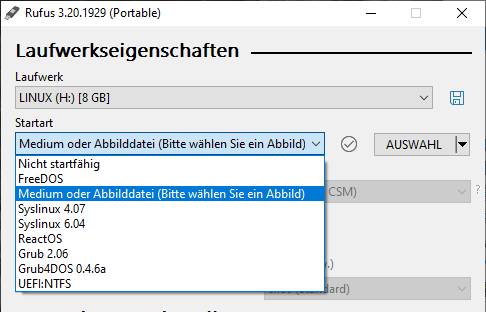

Und dann nen neuen Rufus Stick erstellt (diesmal mit nem neuen Download von LinuxMint 21 vom Download-Portal von CB) und nun kommt nach der Auswahl, dass ich vom Stick Booten möchte folgende Anzeige:
Zweites mal erstellen mit Startart FreeDos gleiche Fehlermeldung.
Muss ich denn eine bestimmte Art der Startart bei Rufus auswählen?
Hatte mich hieran gehalten und FreeDos gewählt, scheint aber nicht zu klappen
Ich nutze Rufus selbst nicht. Zuviel Einstellungen die was kaputt machen könnten. Ich habs mir einfach gemacht mit https://www.linuxliveusb.com/
Secure Boot Probleme hatte ich bisher nie.
Deaktiviere halt Secureboot im UEFI/BIOS!
Bei Rufus nimmst die Standardeinstellungen für GPT.

Dass nach Windows-Nutzung der Linux Eintrag im NVRAM gekillt wird kommt häufiger vor. Das lässt sich folgendermaßen beheben:
https://wiki.ubuntuusers.de/EFI_Problembehebung/#Ubuntu-startet-nur-einmal
Edit:
Und unbedingt Fastboot in Windows und wenn möglich im BIOS deaktivieren!
Reaktionen: AxelFoley und Nickel
