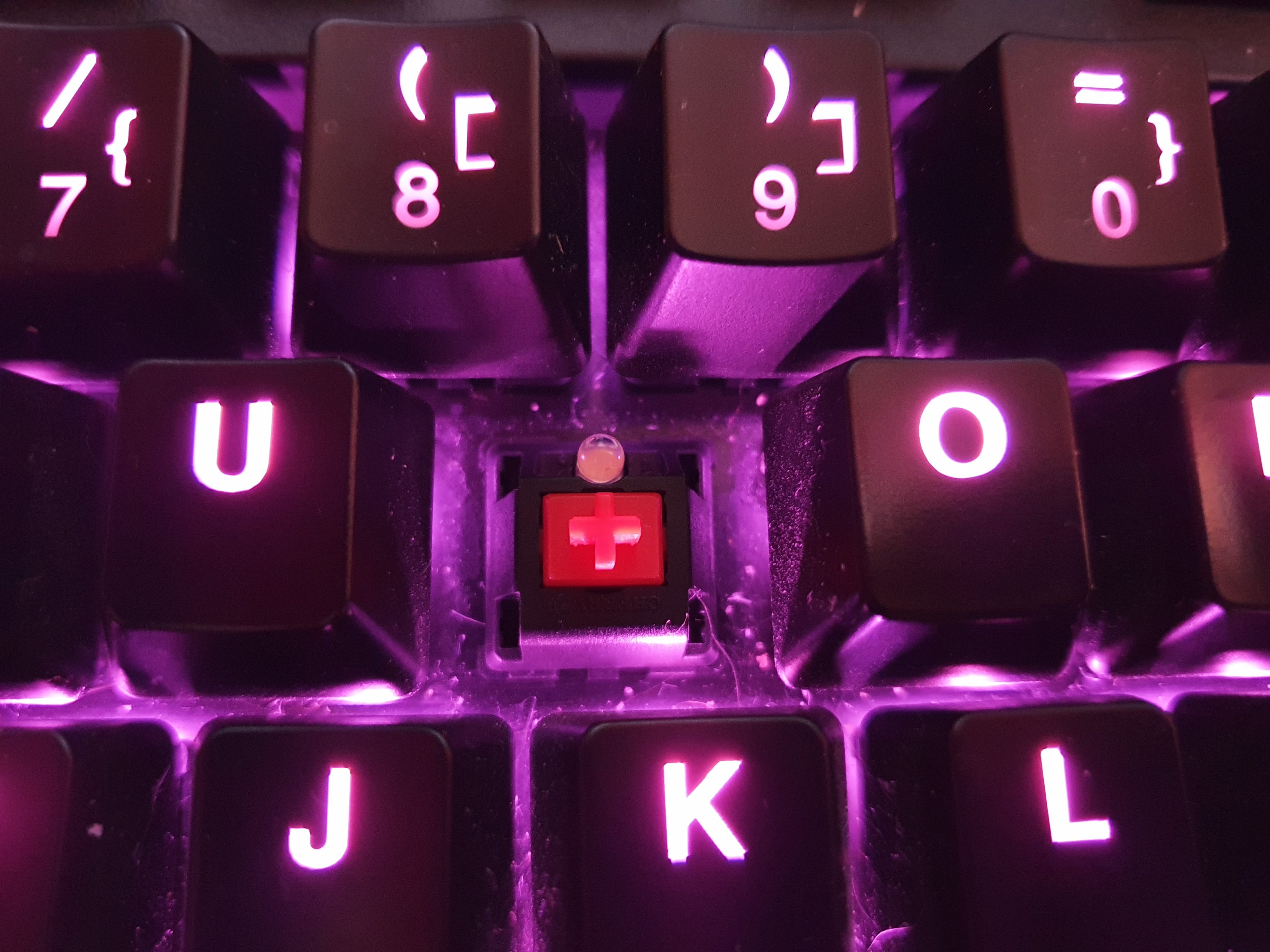

nimm mal die keycaps ab und mach mal fotos. Normalerweise sind das 3-5mm LEDs die durch den taster gesteckt sind und ducky nutzt die üblichen OEM Platinen. Ist nur die Frage warum sie nicht mehr leuchten - kann auch sein, dass da irgendwo ein LED Driver aufgegeben hat / ein Kondensator durch ist

Die LED lassen sich einzeln tauschen, der Switch selbst funktioniert ja weiterhin.
Das ist der Schalter ohne Keycaps:
Reaktionen: madmax2010
Ja, die led ist von oben durch den switch gesteckt und von unten auf die Platine gelötet.
