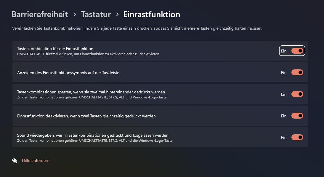

Ducky Shine 7 ist eine tolle, sehr hochwertige Tastatur. Falls dir keine "Unfälle" mit verschütteten Getränken, Aschenbechern und/oder direkter Gewalteinwirkung passiert sind - dann wird das entweder ein mechnischer Fehler mit den Schaltern sein oder - aber das hast du eigentlich bereits ausgeschlossen, die Einrastfunktion sein:
