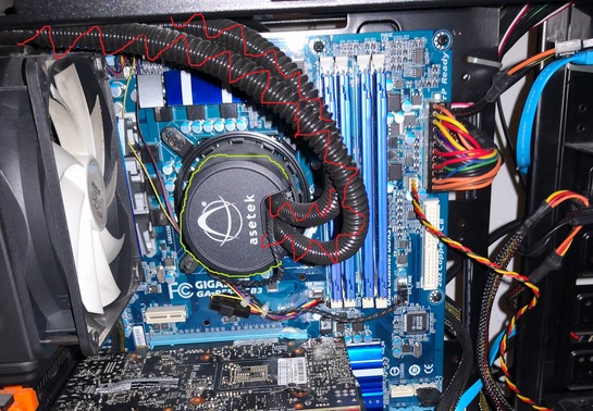

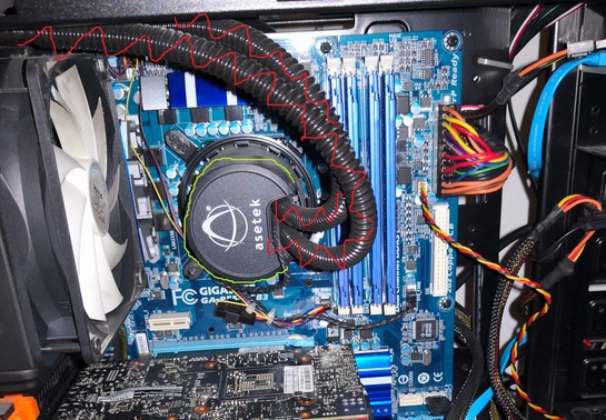

Würde gerne bei meiner AiO WaKü um die Schläuche RGB Schnur wickeln.
Kenne diese vom Auto, weis jemand was ich da nehmen kann (Lichtleiterschnur) sollte halt dünn sein dass es in den Rillen der WaKü Schläuche halt hat (rot).
Optional sogar um den CPU Kühlblock (grün).
Habe oben im Gehäuse einen RGB Stripe montiert der am internen USB hängt und sich via BT APP vom Controller von meinem Androiden aus steuern lässt, vll gibts da so eine RGB Schnur die sich da anschliesen lässt (4 Pin Ansschluss wie es bei Stripes zum verlängern genutzt wird).
Nun suche ich solche LED RGB Schnüre .
Hat jemand Tipps was ich verwenden kann?
→ Bin für weitere Vorschläge offen!

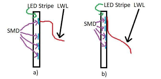

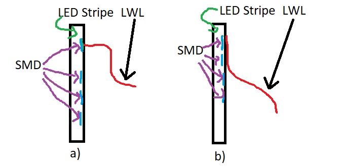

Eins kam mir noch, muss ich den LWL wie im Bild a) auf den Stripe kleben oder reichts wie im Bild b) dass er quasi mehr Lichtstrahlen der SMD´s abbekommt oder muss es Vorne am "Anschnitt" sein ? Würde ja durchstrahlen.
dachte ich mir schon , dass es quasi in den Leiter vorne reingeht das Licht...
Oder am Lüfter nur befestigen dass es quasi von der Caseecke angestrahlt wird, wäre vll auch noch eine idee.
Oder geht das Lichtleistung (Lumen) verloren ?
Diese werden ja vom Lichtleiter zu 100% bis zum Ende geleitet ode hab ich da eine Verlustleistung ?
ok ok ok vll Bastel ich da noch eine Plug und Play Aufnahme.

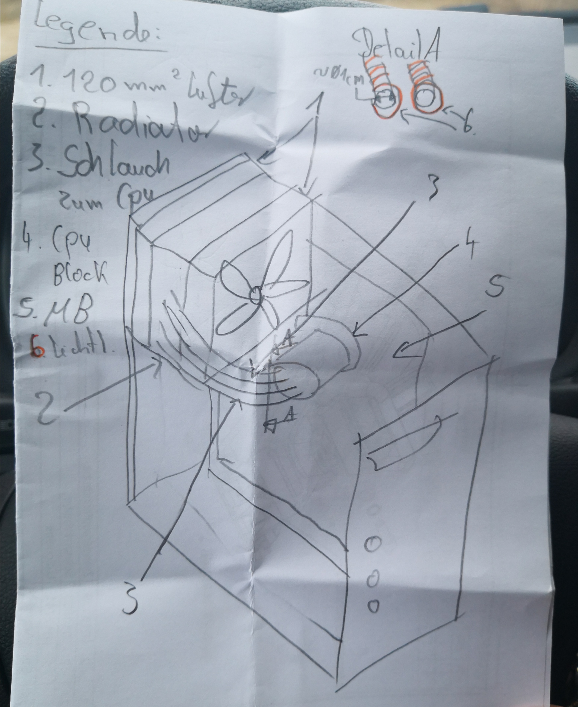

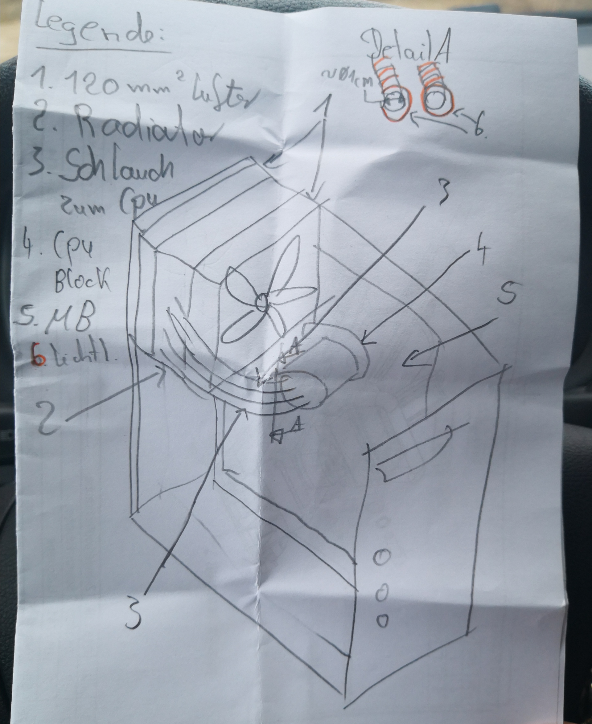

So ich bin immernoch bei der Konstruktiven Geschichte. Ich hab das mal bissl skizziert wie ichs mir vorstelle.
Jetzt stellt sich mir aber folgende Frage , wie dick die LWL sein dürfen dass ich sie um den den ~1 cm Schlauch wickeln kann und sie vor allem noch das Licht leiten? Dachte mir am Ende muss ich sie nicht befestigen, ich gehe einfach unten am CPU Block auf den anderen Schlauch und wickel den LWL hoch und klebe es auf eine 2 SMD dass der LWL von vorne und hinten quasi mit Licht versorgt wird. Wie findet Ihr die idee oder habt ihr eine andere ?
Anhang Skizze so Pi mal Daumen
Grüße in die Runde
