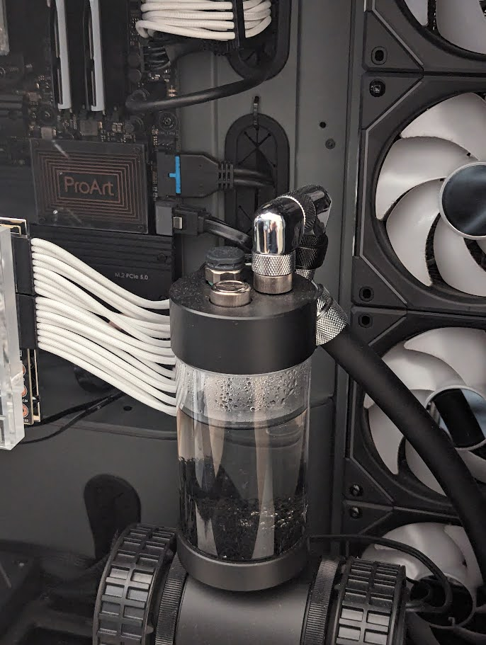

Bildchen, immer noch.n00xy420 schrieb:Ok ok. Wie gesagt ich bin bei den Teilen nicht zu 100% sicher, da ich keine Hardware-Liste oder so vom PC bekommen habe. Die DDC310 ist halt die, die am ähnlichsten zu meiner ist.
Mach mal ein paar Fotos deines Systems und poste sie hier. CPU Kühler, GPU, Ausgleichsbehälter mit Pumpe, Radiatoren und ein Foto wo man die schlauchwege sieht, also den ganzen PC.
Was passiert, wenn du den Deckel vom Heatkiller offen lässt und die Pumpe bzw. das System einschaltest?
Läuft die Pumpe mit offenem Deckel an?
Bzw läuft die Pumpe überhaupt an? Kein Muks? keine Geräusch?
Hast du jetzt schonmal die Kühlkörper zerlegt und gereinigt?
