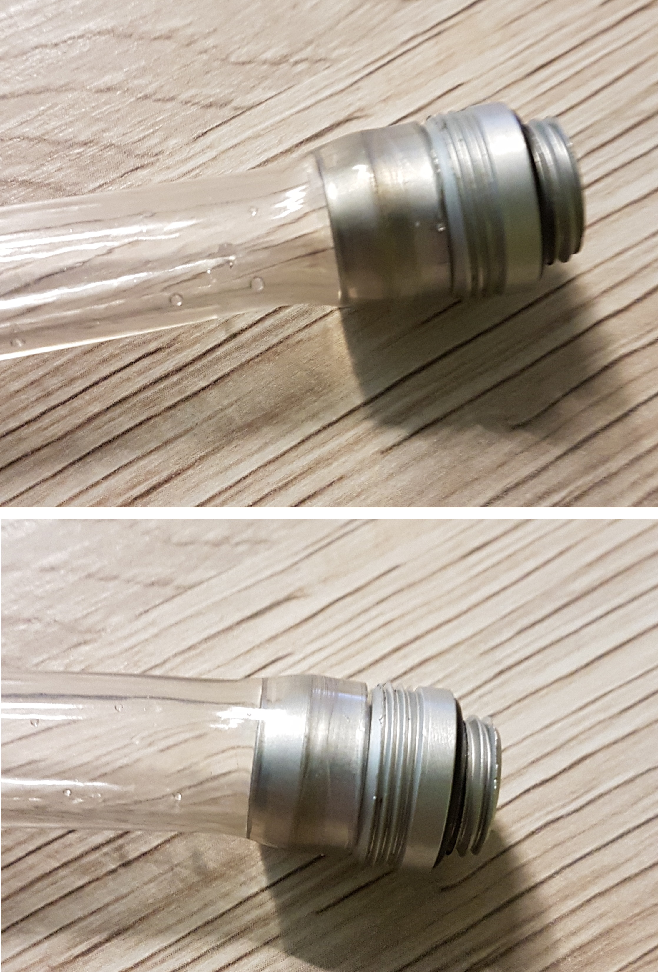

Kannst du mal ein Bild vom Schlauch auf dem Fitting hochladen (ohne Überwurfmutter)?
Das irritiert mich jetzt doch, denn schwer ging es bei mir zwar auch, aber der Schlauch hat sich beim Abziehen nicht komplett verzogen und blutige Finger habe ich zum Glück auch nicht bekommen.

Hier die Bilder. Habe den Schlauch heute mit viel warmen Wasser, Tüchern als Haltehilfe und einigen bösen Worten abbekommen.
Auf den Fotos wo der Schlauch noch drauf ist (ist es schwer zu sehen) sieht man das der Schlauch sich durch meine Abziehversuche oval verformt hat.
So krasse Einschnitte hatte der Schlauch bei mir tatsächlich nicht, aber diese Verformungen beim Abziehen hatte ich auch. Die stören allerdings letztlich nicht, im verbauten Zustand sieht man die nämlich nicht mehr.
Das ganze Problem bei Schläuchen/Fittings ist, dass manche Teile in metrischen Formaten (mm) und andere in Zoll angegeben werden. Ein Innendurchmesser von 3/8" wird z.B. üblicherweise mit 10 mm gleichgesetzt, obwohl es eigentlich etwa 9,5 mm sind. Der einzige Vorteil an dieser Sache ist, dass so ein Schlauch bombenfest auf einem metrischen 10mm-Fitting sitzt - da könnte man sich schon fast die Überwurfmutter sparen. Zum Einbauen ist sowas aber natürlich ätzend.
Der Schlauch ist echt schon derb gedehnt, kann ich gut nachvollziehen, das das ein Akt war, den auf's Fitting zu bekommen.

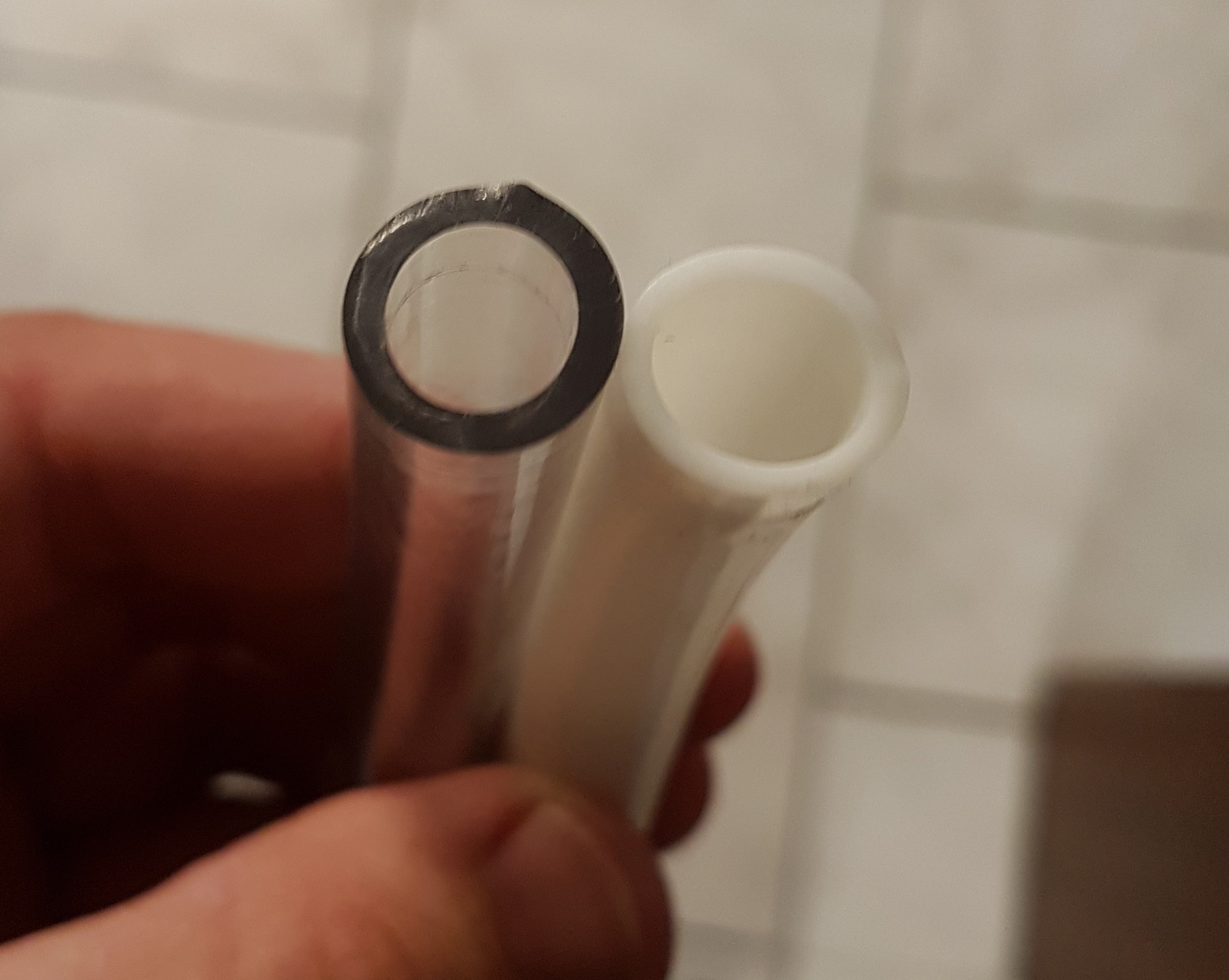

habe mir heute die Masterkleer Schläuche besorgt. Man sieht von den Maßen schon einen derben Unterschied. Zudem ist der Masterkleer Schlauchviel Flexibler. Der geht jetzt nun auch schön auf den Fitting und der Ring lässt sich komplett zuschrauben. Wie fest muss so ein Schlauch eig. sitzen?
Den Masterkleer Schlauch Konnte ich mit zugedrehtem Ring mit ordentlichem ziehen, wieder etwas herausziehen.

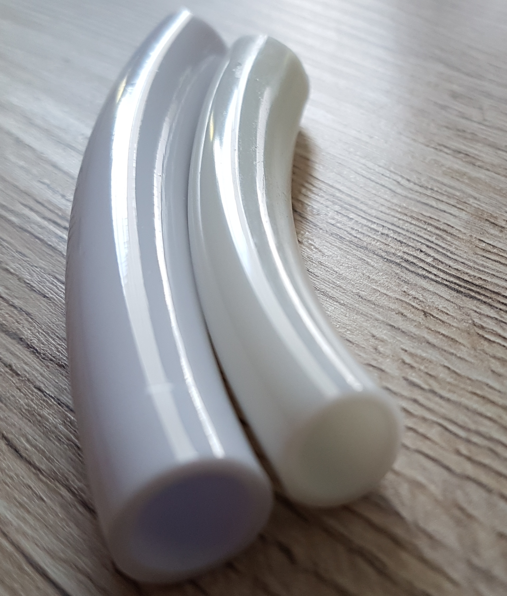

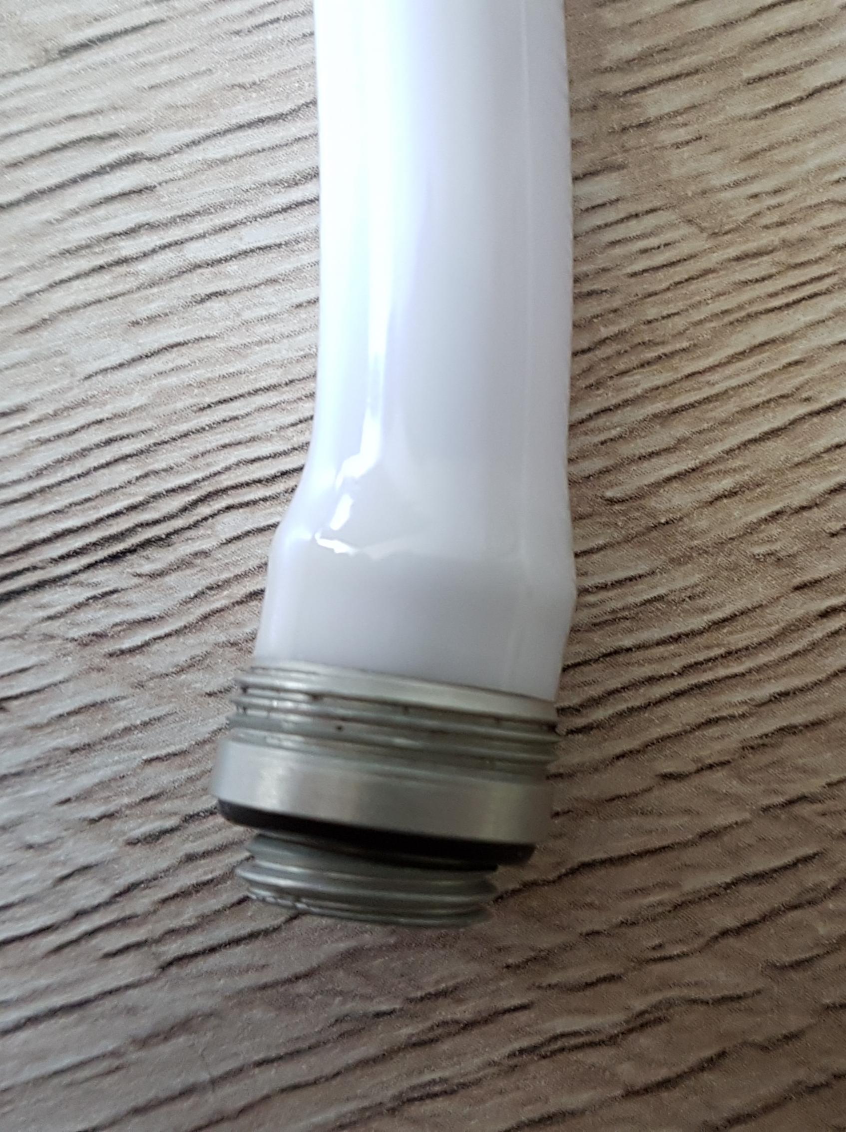

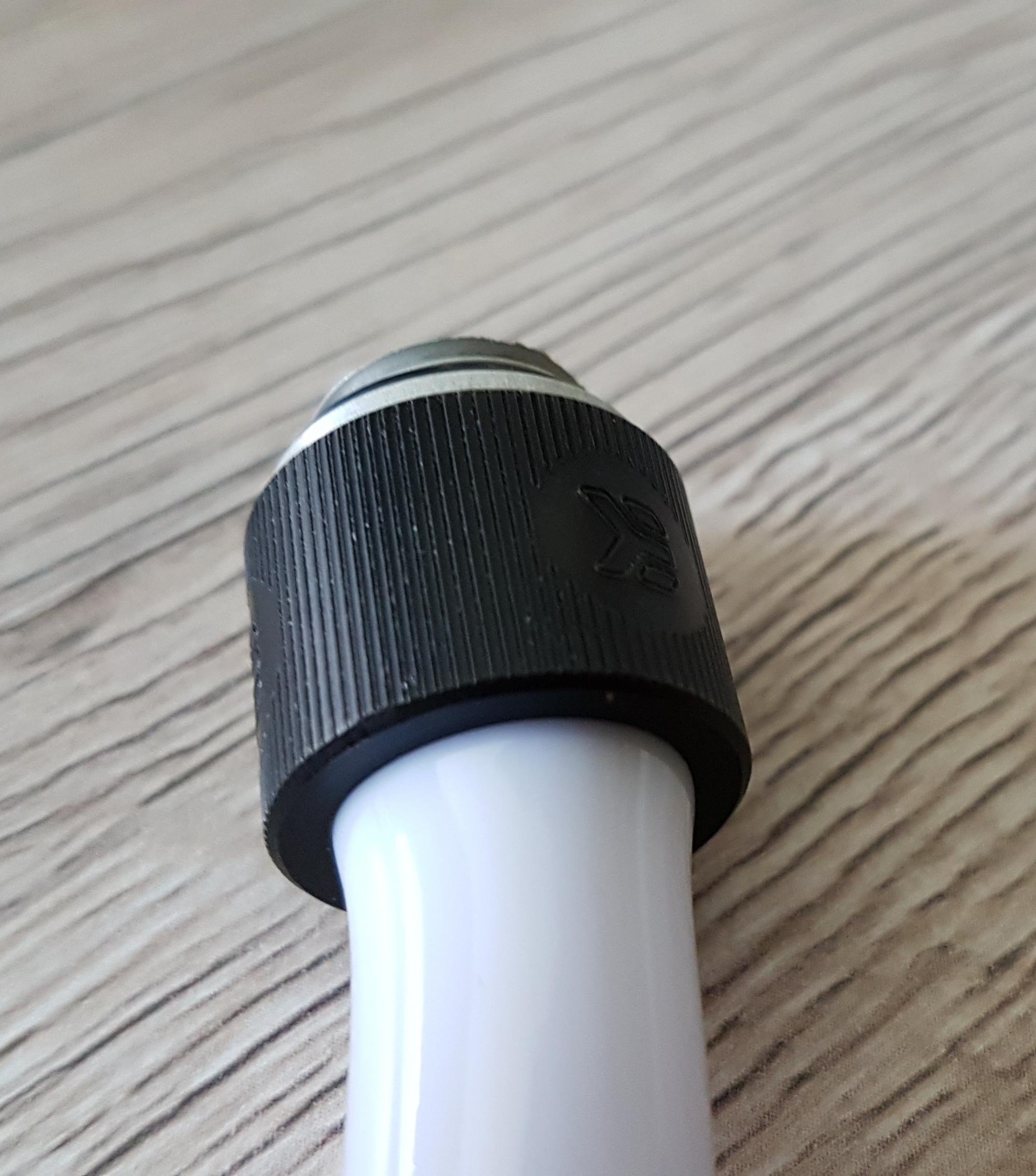

Heute kamen die mayhems Schläuche an und der Ersteindruck ist wirklich positiv.
Im Gegensatz zu den Masterkleer Schläuchen merkt man eine höhere Qualität. Der Mayhems Schlauch hat ein viel reineres Weiß, ist etwas Dickwandiger (obwohl beide mit 10/13 angegeben) ist steifer aber dennoch flexibel.
Die Oberfläche ist glatter. Beim Masterkleer schlauch wirkt sie irgendwie klebrig bzw rau.
Der Mayhems Schlauch geht etwas schwieriger auf den Fitting, dennoch flutscht es recht gut und sitzt dann auch bombenfest. Der Masterkleer lässt sich ohne Schraubring leicht abziehen, ist bei dem Mayhems nicht so.
Der Schraubring passt gut drauf und lässt sich bis zum ende schön zuschrauben. Diesen Schlauch werde ich auf jeden Fall verwenden. Montage technisch ist es die goldene Mitte zwischen EK und Masterkleer Schlauch.
