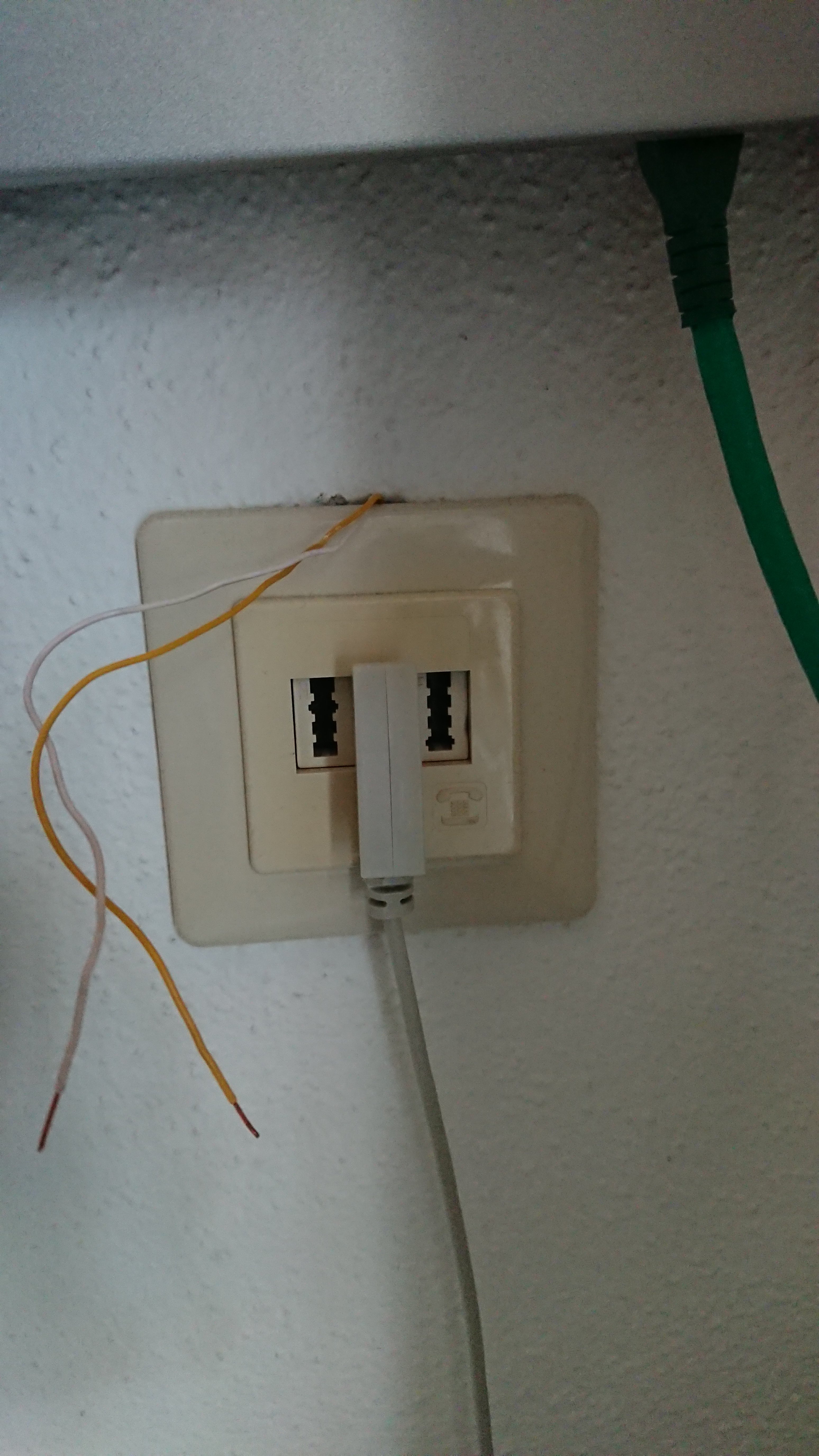

So schaut es aus.
ja schraub die mal auf, dann solltest du rot / schwarz auf 1+2 vorfinden. auf 5+6 klemmst du dann das neue Kabel an und verlegst es zu deiner neuen Dose in dem anderen Raum
wenn du eine Unterputz Dose zu aufwendig findest, dann setz eine Aufputz Dose.
Die wird einfach mit zwei Dübeln befestigt.
Anschluss wie GokuSS4 gepostet hat.
deine Kabel werden aber nicht Rot/Schwarz sein sondern Rot/Blau
was aber ansich egal ist, hauptsache du nimmst bei deinem neuen Kabel zwei verdrillte Adern.
schau mal nach wie lang die Adern in der Dose sind.
eventuell ist es lang genug, dann brauchst du gar kein neues Kabel sondern legst diese Dose einfach still und schließt die Adern an der neuen Dose an.

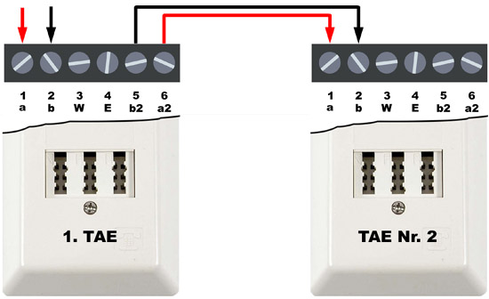

ansich ist es einfach genau so wie das Bild in Post 8
0815 Telefonkabel besorgen (von mir aus dem Baumarkt für 2€/Meter, meist 4 Adrig, du brauchst nur 2)
Telefondose Besorgen (von mir aus Aufputz)
Dünnes Loch (6mm) durch die Wand Bohren (hinter den Dosen, somit Unsichtbar)
zwei 6mm Löcher für Dübel Bohren
Kabel durch die Wand
Dose Festschrauben.
die 2 Adern Anschließen (Siehe Bild Post8)
Deckel drauf, Fertig.
