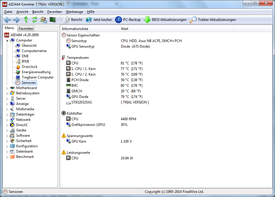

Wie sind die Temperaturen? Auslesen z.B. mit AIDA64.

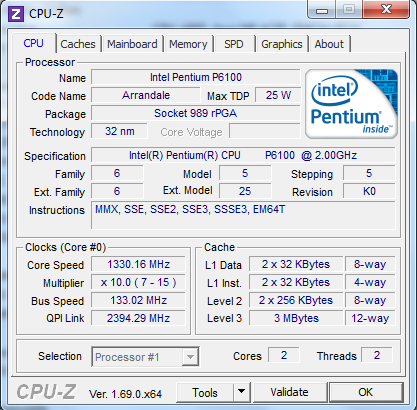

Taktet der Prozessor richtig? Auslesen mit CPU-ID oder AIDA64.

so?

81°C bei 4400RPM (bei aktuell nur 11 Watt CPU-Heizung)?
Wohnst du an nem Flughafen und dachtest, der Lärm käme von draußen?
MACH SAUBER!!

Die Temperaturen scheinen mir etwas zu hoch, doch glaube ich nicht, dass hier die CPU bereits runtertaktet. Noch interessanter wäre natürlich, die MaxTemps mal zu wissen. Nehme mal an, der Screenshot wurde im Idle = ohne Last gemacht, oder?
