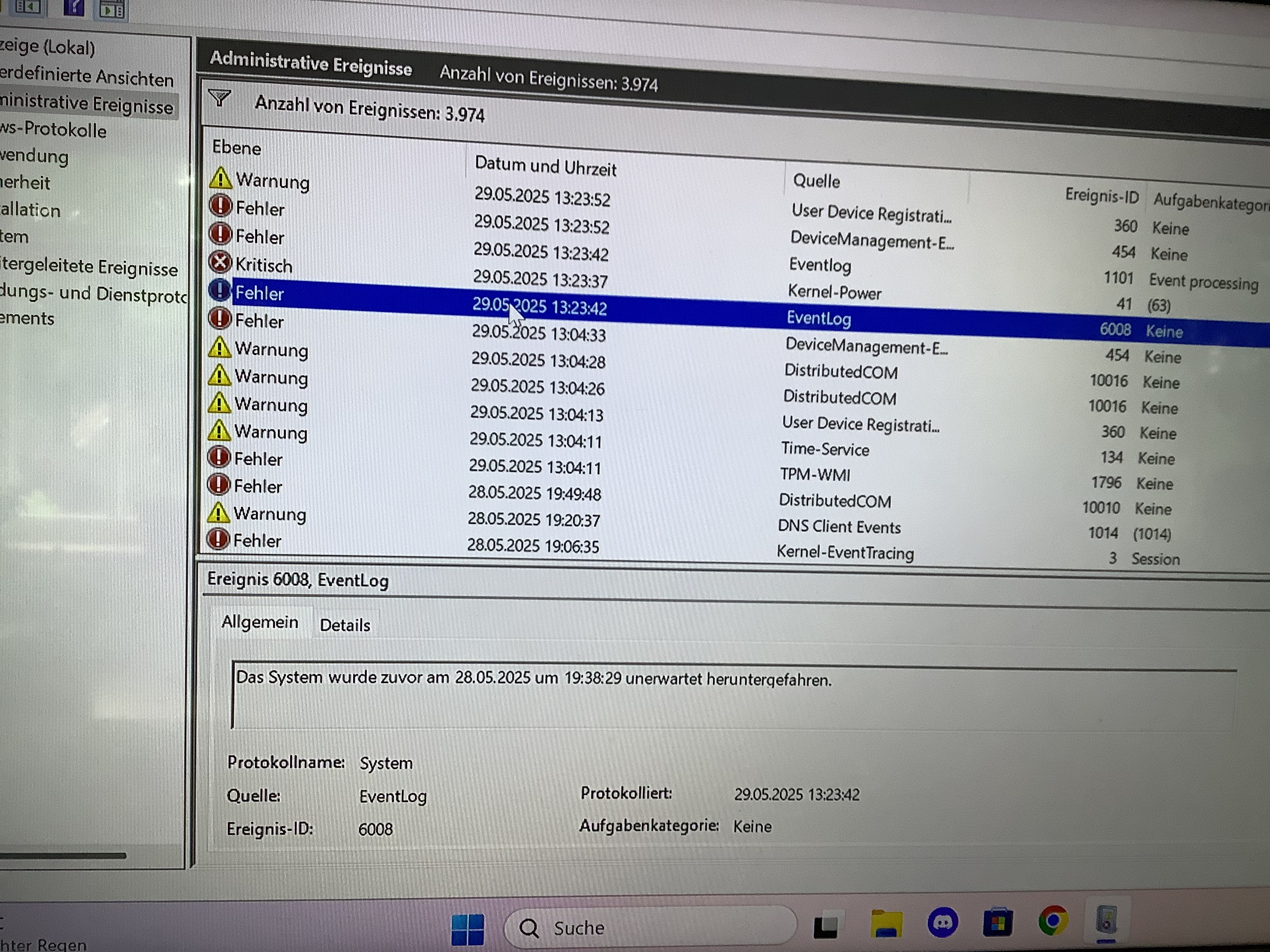

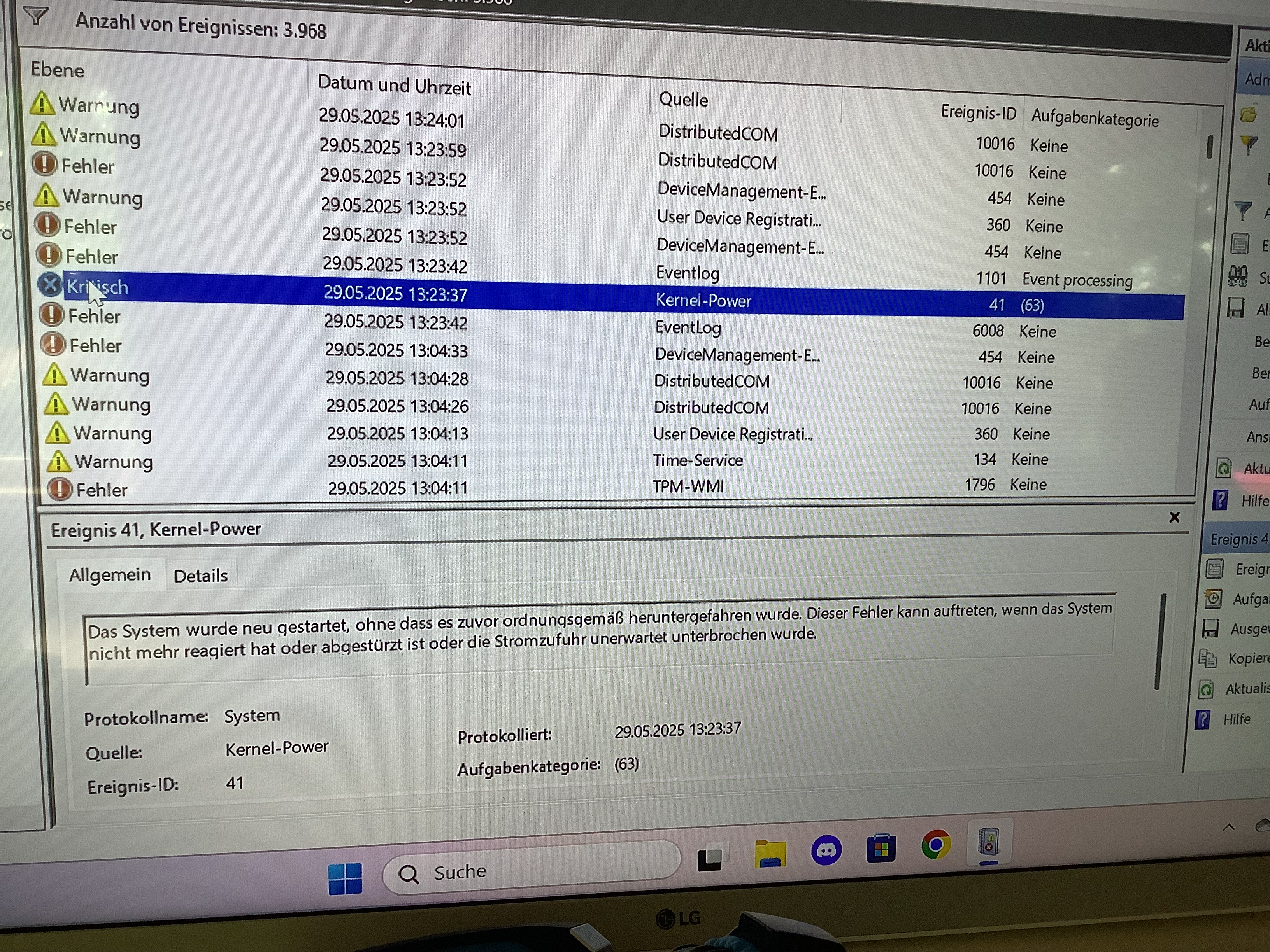

Dann hat wohl irgendwas einen Schlag abbekommen. Kannst du mal in die Windows-Ereignisanzeige schauen? Wenn das Netzteil nicht richtig versorgt und der PC ansonsten noch läuft gibts da meistens Einträge vom Kernel, dass was mit der Stromversorgung nicht stimmt.
Also hier wurde der Absturz eingetragen
Ich denke die Netzteil ist beschädigt durch Stromausfall, da Kernel Power 41 was aussagt. Neues Netzteil besorgen und hoffen dass es alles wieder normal läuft.
Ansonsten wenn ich deine Liste voller Fehler sehe, würde ich erst mal raten, dein Windows komplett neu zu installieren. Und dann schauen ob es alles wieder normal läuft oder immer noch langsam läuft, liegt es am beschädigten Netzteil.
Viren bekommt man nicht durch Stromausfall 😂
Reaktionen: Aduasen

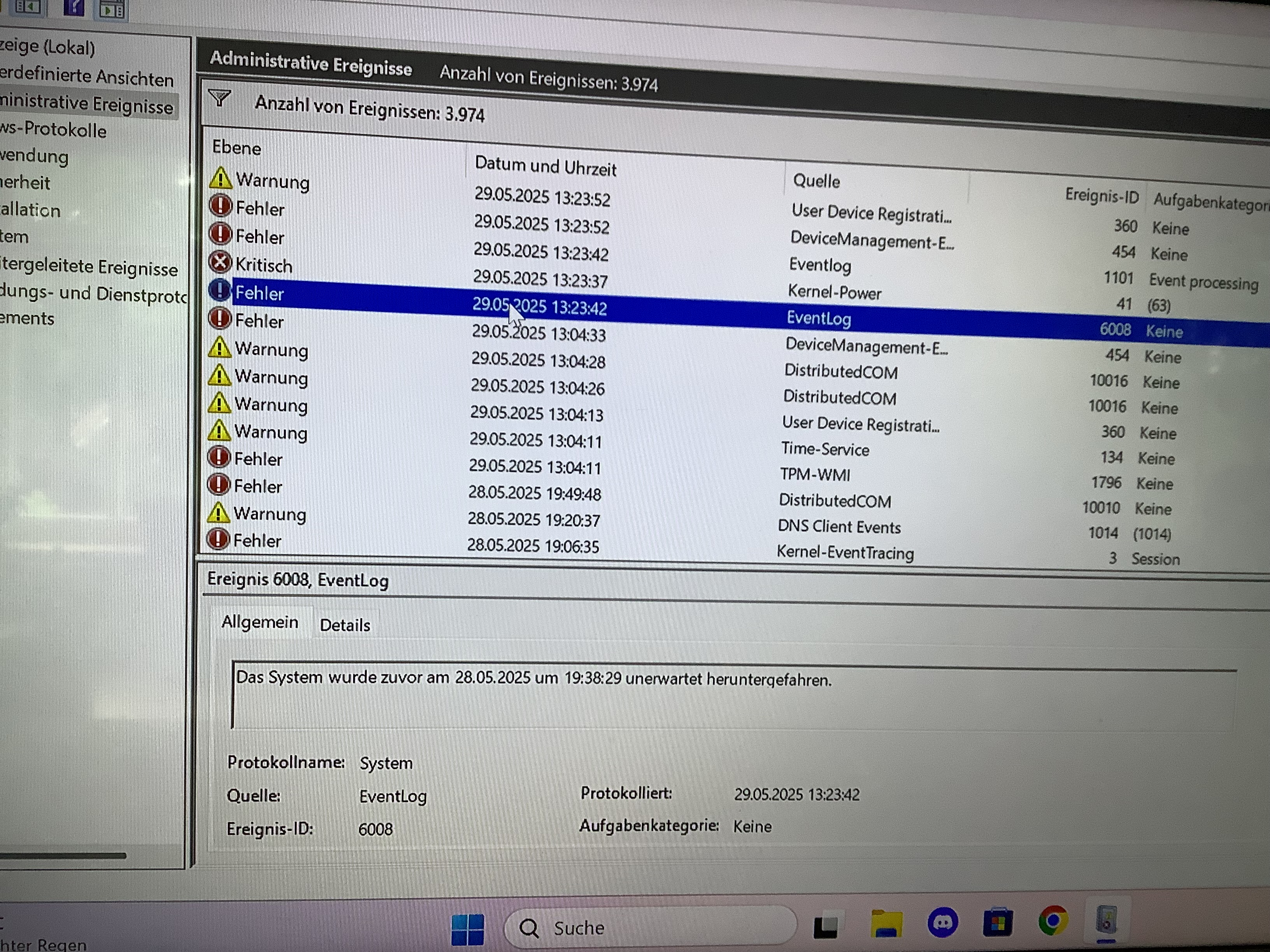

Kernel Power 41 bedeutet einfach nur, dass der PC "unerwartet" ausgegangen ist.
Aus welchem Grund auch immer.
Dieser SSD-"Bug" verursachte übrigens auch einen "Kernel Power 41"-Eintrag.
Bedeutet gar nichts.
Man muss sich die Fehler vor dem "Kernel Power 41"-Eintrag anschauen.
Reaktionen: Powl_0, qiller und Aduasen

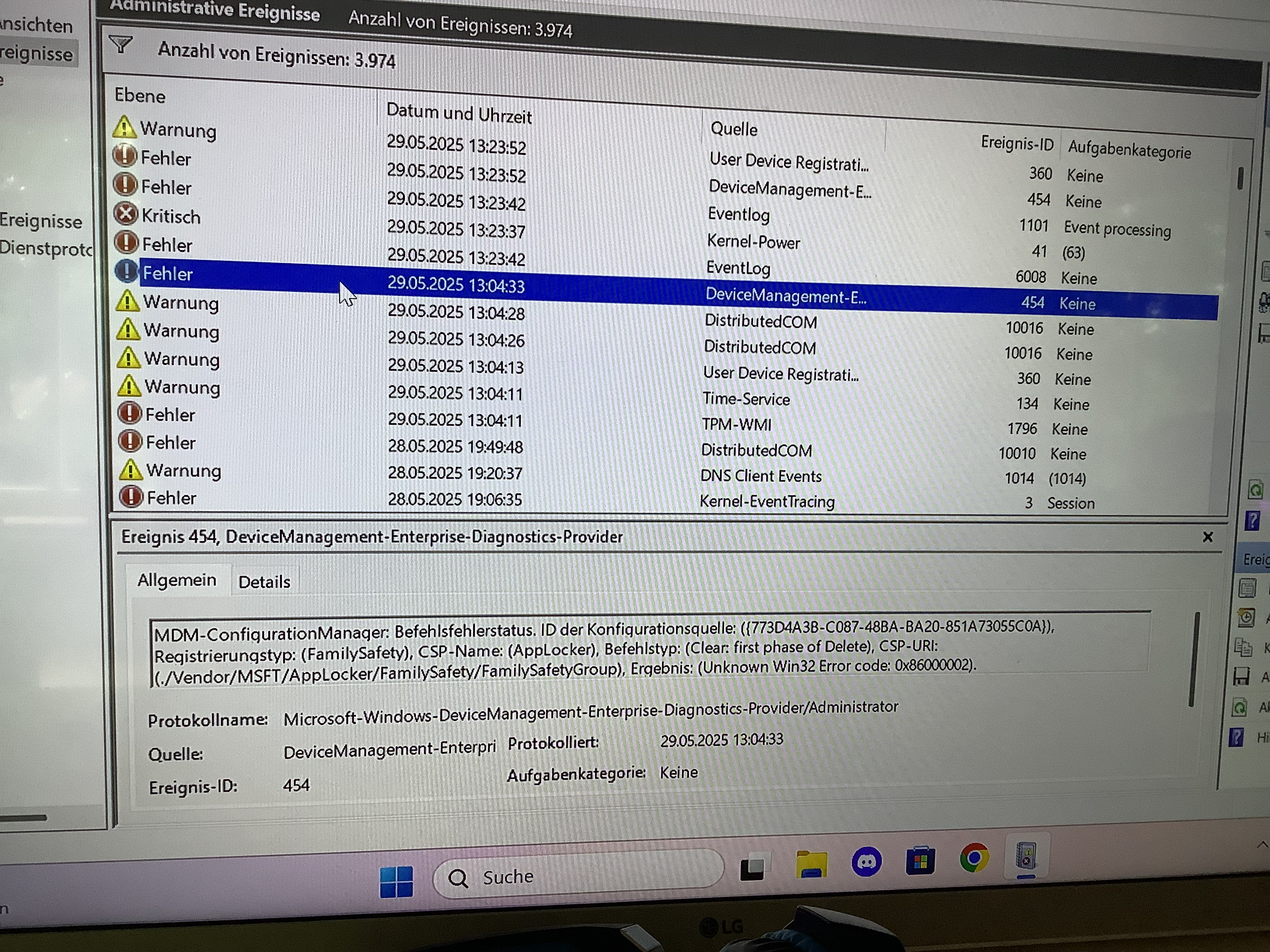

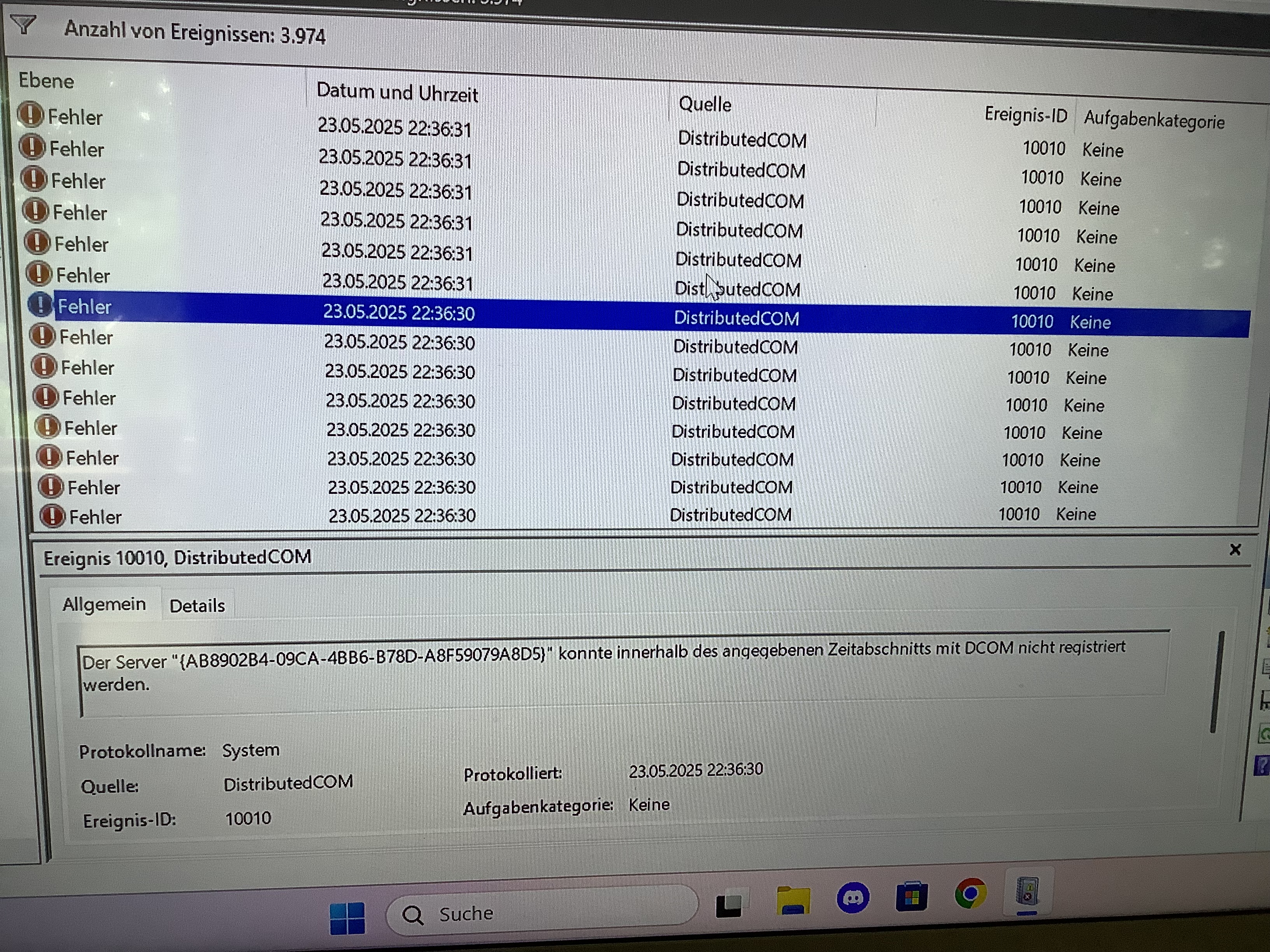

Die fehler sind halt irgendwie fast immer die gleichen
Die interessieren nicht und hat jeder... Es geht um die Fehler-Einträge unmittelbar vor (und ggf. nach) einem z.B. kritischen (Absturz) Eintrag.
Reaktionen: Aduasen

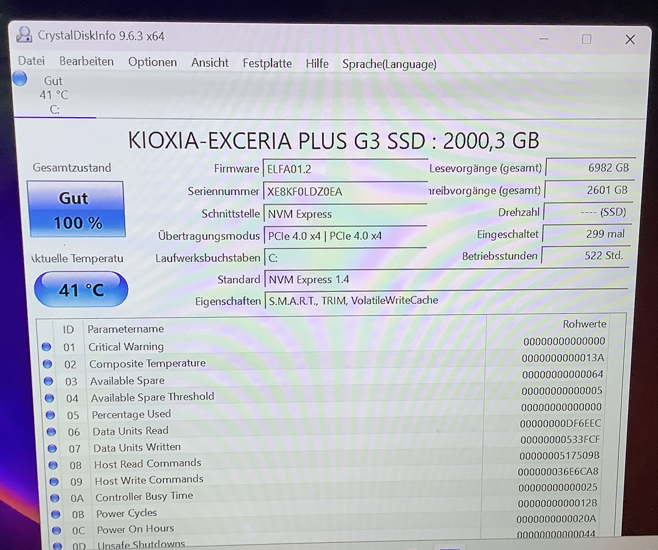

Falls das ganze System langsam ist also schon z.B. beim Windows Start deutlich länger braucht, kann ein Massenspeicher (HDD / SSD) einen Defekt aufweisen - das könnte man mit Crystaldiskinfo z.B. erkennen.

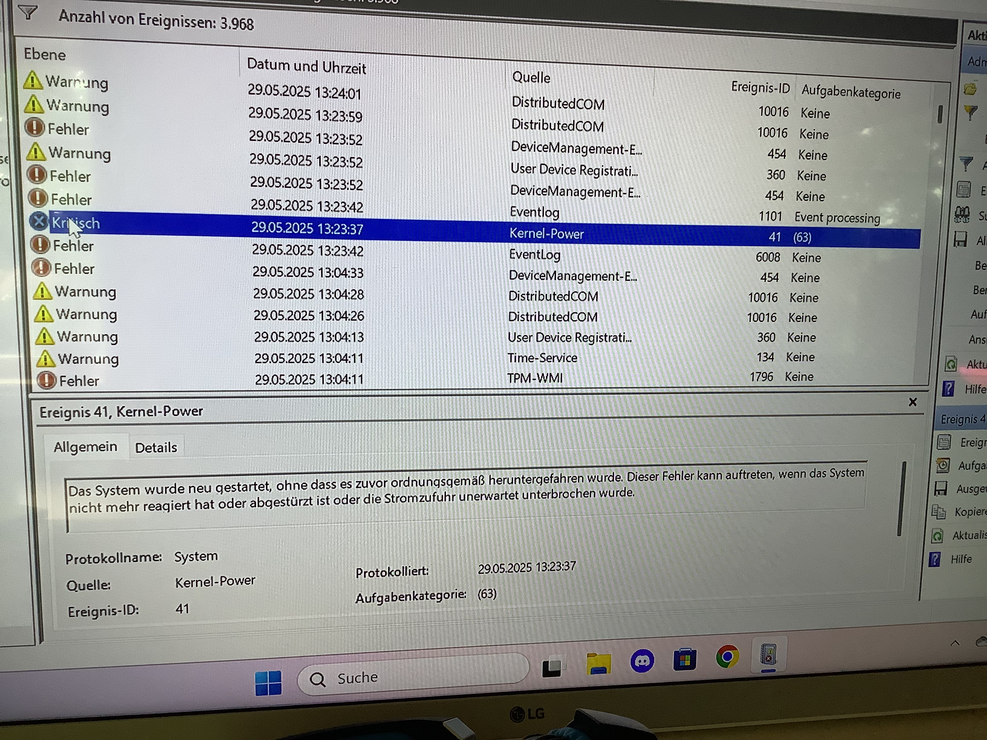

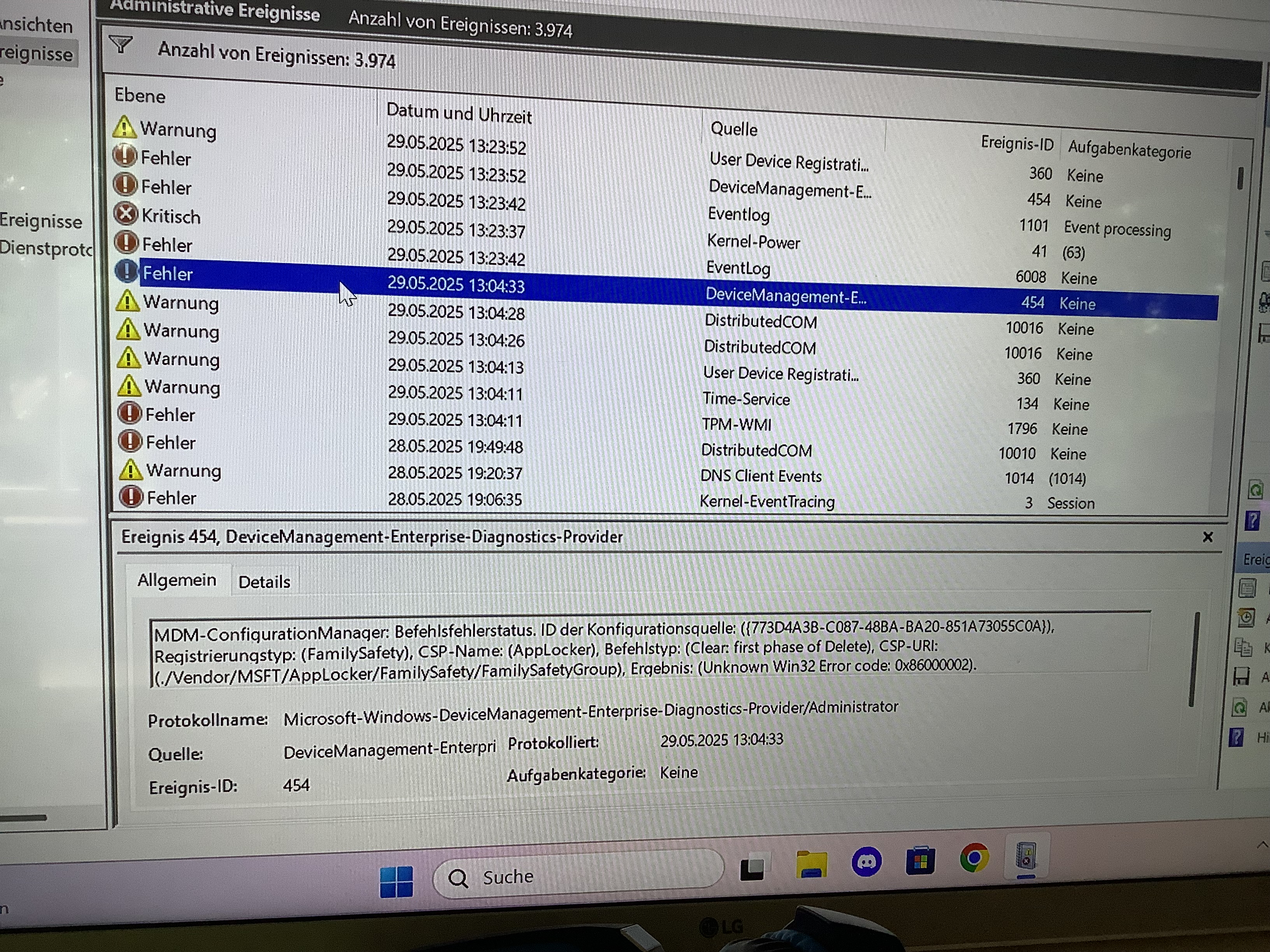

Im Haus hat niemand anderes ein Pc alle anderen Geräte laufen aber ohne Probleme, das sind die Fehler davor

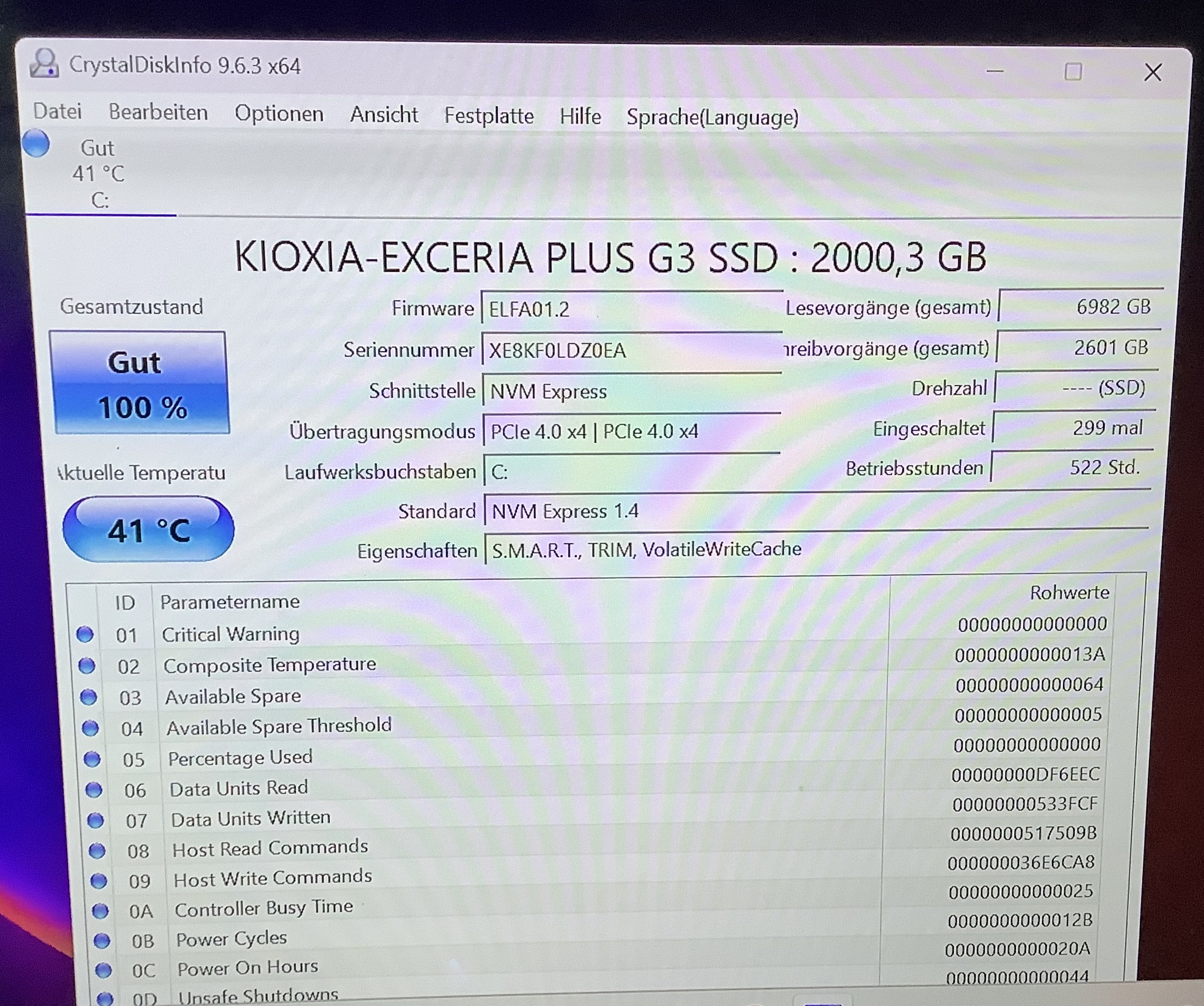

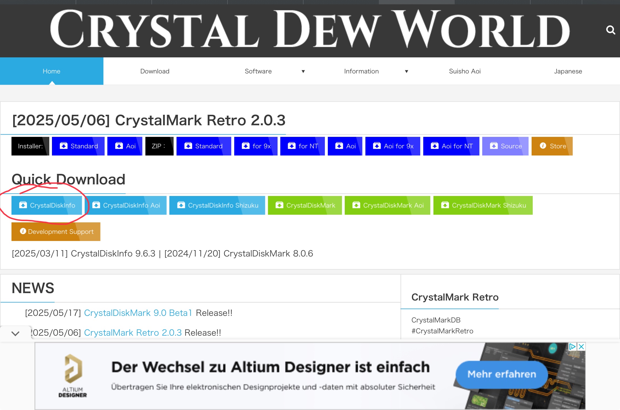

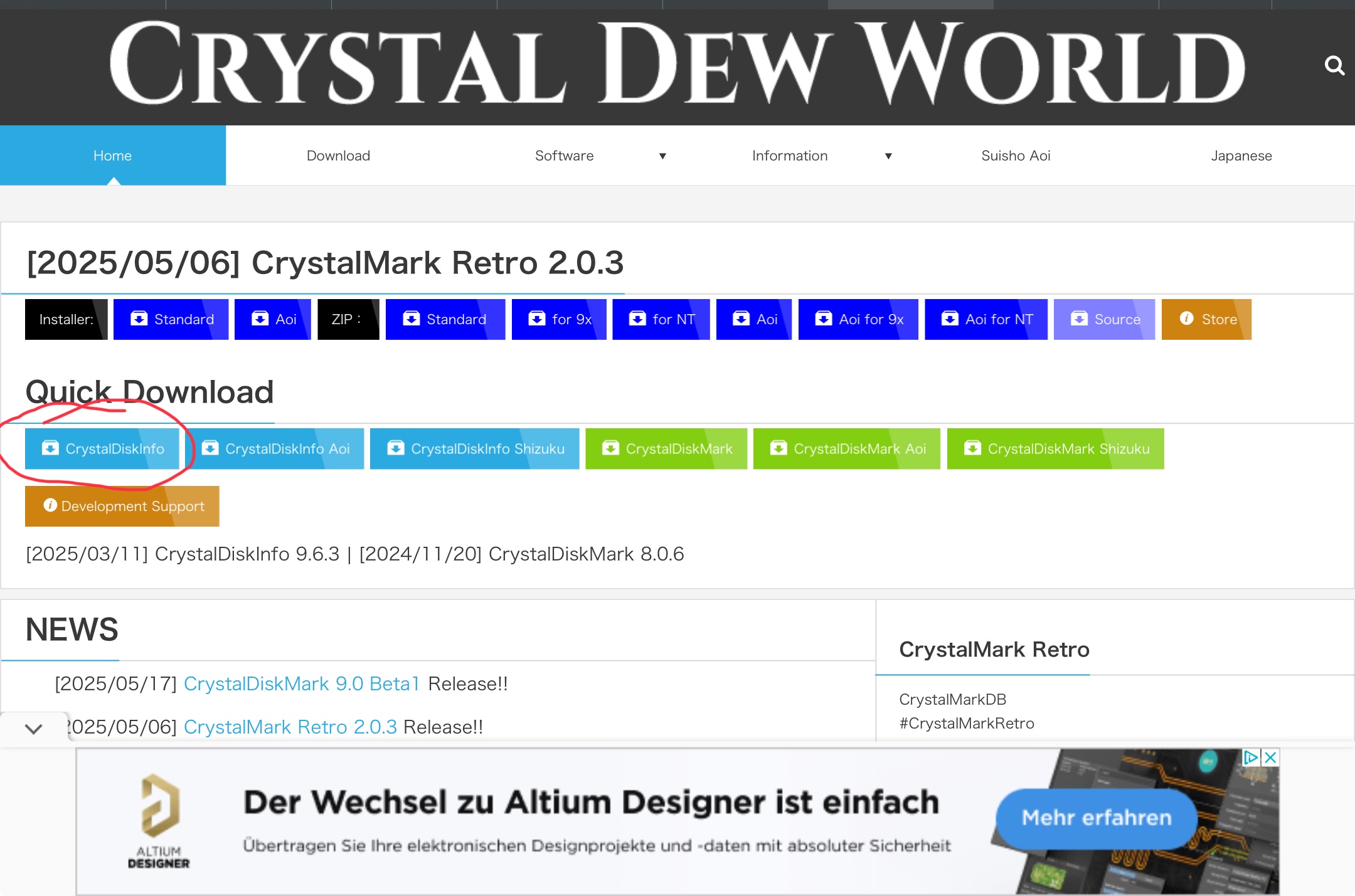

Also einfach runterladen?
hier
Nutz das Snipping Tool von Windows. Dann einfach mit STRG+V hier einfügen:
So erkennen wir dann alle Parameter.
