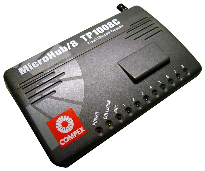

Es handelt sich hier um das Model: compex-tp1008c-1.jpg.

Ich habe mal nach dem Compex gegoogelt und siehe da, es ist obwohl er TP100 heisst nur ein 10 Mbit Switch. :freak:
http://apacelli.com/routers-and-switches-compex/compex-tp1008c/
Somit brauche ich wohl einfach nur einen anderen Switch. :volllol:

scheint vorallem ein Hub zu sein und kein Switch (?) - sieht auf jeden Fall komisch aus :D

Das Problem was zu hast liegt bestimmt daran, dass es sich hier um einen Hub handelt und bei diesem benötigst du ein Crossover Kabel das du an den Uplink Port und den LAN Port der Fritzbox hängst.
Aber dass die Verbindung so lahm ist, ist sowieso klar bei einem Netzwerkhub.
Also: Sag deinem Freund er soll seinen Müll selber entsorgen und kauf die für 25 Euro nen 5 Port 1000BaseT Switch.
@Tito_2000: Crossover + Uplink = selber Effekt wie LAN-Buchse...
Wäre es ein Problem bzgl. Crossover, dann würde gar kein Internet gehen mit dem Hub... Und im Übrigen gilt das selbe für jeden Switch, der nicht über Auto-MDI/MDI-X verfügt.
